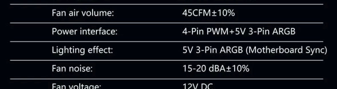

Hi Zusammen, und zwar wollte ich rgb lüfter nachrüsten, jedoch haben die anscheinend einen 3pin 5v stecker für die rgb. Gibt es eine möglivhkeit, die mit meinem b450 tomahawk max mainboard, der nur 12v 4pin stecker hat, zu verbinden? Soweit ich weiss gibt es ja hubs in der ich die küfter mit strom versorgen kann. Gibt es auch welche, in der ich sowohl rgb als auch lüfter mit den mainboard verbinden kann?
Danke vorab.

Ne. Das brät dir die Lüfter und mit Pech auch das Mainboard. Kann man aber selber drauf kommen, das 5V und 12 V nicht passt.
Reaktionen: JumpingCat und JoeDante
Das 5v und 12v nicht passen sind mir schon klar, habs nur beim kauf nicht gemerkt bzw nicht gewusst das ich nur 12v stecker hab. Bin noch laie was das angeht, abee man lernt ja dazu..
Also mit mb anschliessen wird nix.. hättet ihr Empfehlungen für hubs die dann mit Fernbedienung gesteuert werden? Falls das möglich ist?
Hubs verändern nicht die voltage.
Das RGB Signal ist auch anders..
Das Problem ist nicht nur die unterschiedliche Spannung, sondern auch die unterschiedliche Funktionsweise.
4-Pin RGB (+12V/G/R/B), heißt, die Farbkanäle der LEDs (grün, rot, blau) werden hier getrennt angesprochen.
3-Pin RGB (+5V/DATA/GND), heißt, es gibt eine einzelne Steuerleitung, nennt man daher auch adressierbar oder ARGB.

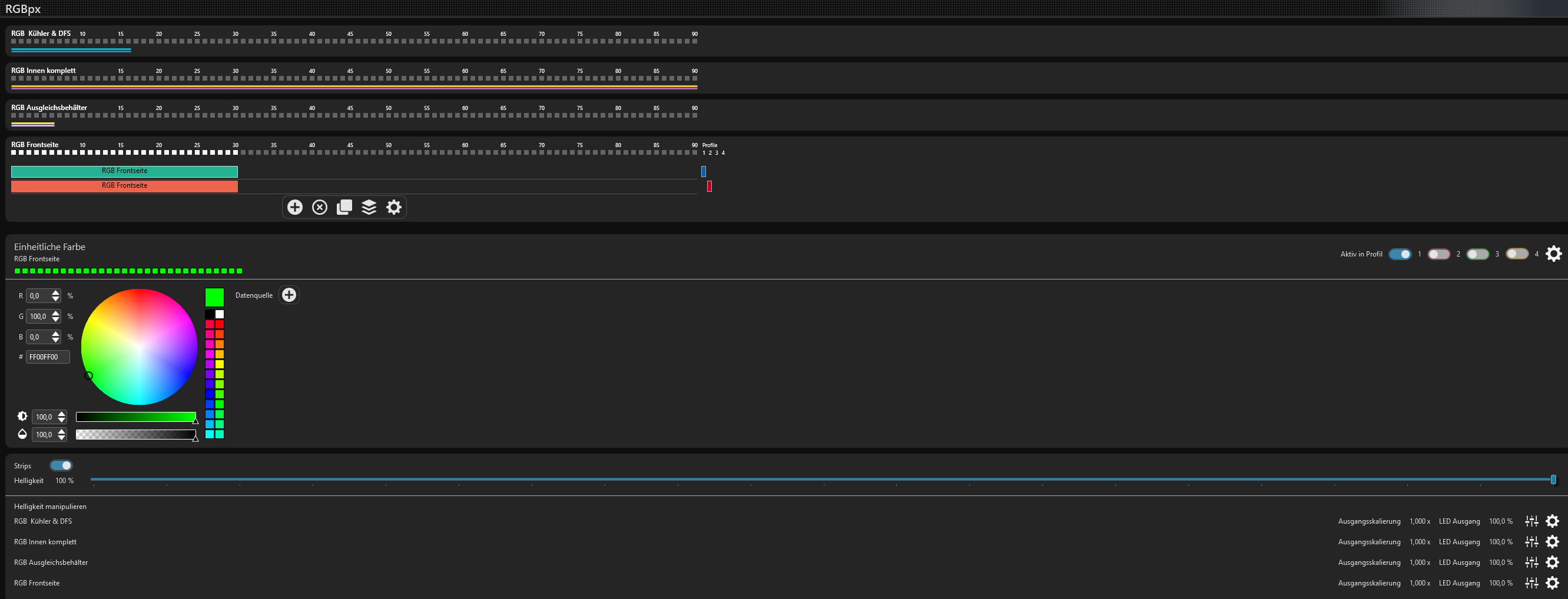

In meinem Recher habe ich einen Quadro und einen Farbwerk eingebaut, denn mit dem Farbwerk kann ich noch mehr D-RGBs anschließen. Nur lassen sich am Farbwerk keine Lüfter steuern.
farbwerk 360
Für die Steuerung gibt es von Aquacomputer die Aquasuite.
Aber da gibt es noch mehr Controller, die ggf. auch günstiger sind.
