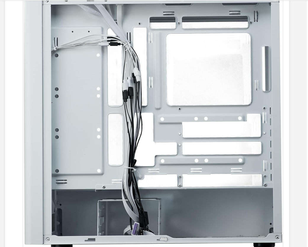

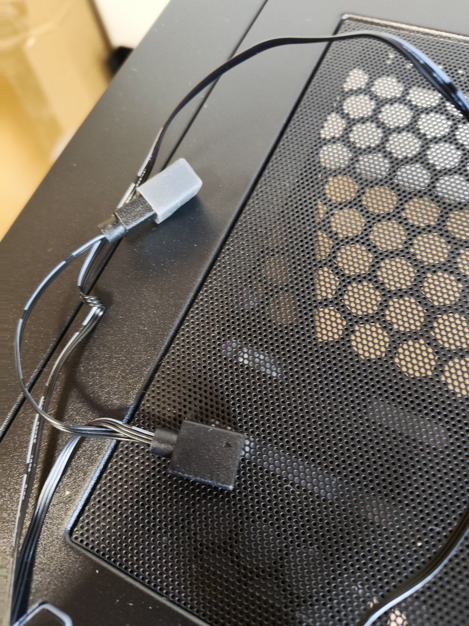

bei dem neuen Gehäuse ist Disco möglich, allerdings hat das MSI Board nur zwei Anschlüsse dafür.
Wenn ich die Kabel so sehe, sind die Erweiterungen jeweils ein Stecker und Buchse je Lüfter LEDs dafür gedacht eben im blöden Fall wie hier ein LED Kabel in die Buchse vom zweiten zu stecken und das zweite dann eben als gedoppelt auf den Platz am Board, also einmal einmal, und zweimal auf einmal am Board gleich dreimal?
Oder ist das LEDs oder eben Board weniger Recht wenn man zwei auf einen Anschluß koppelt?
Danke

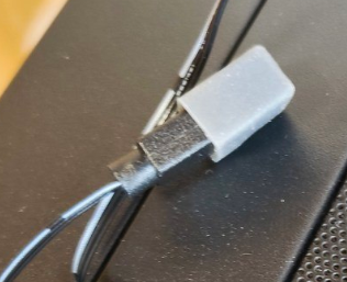

Kein Problem. Nennt sich Daisy Chain. Ist auf dem Bild auch zu sehen. Nimm mal die Kappe ab.

Ja hatte ich ja ab, passen genau in die Buchse, ich wollte nur mal vorher sicher gehen wie viel davon das Board ab kann.
Also einen doppeln geht sicher bzgl. der Spannungen/Volt ohne dass es einer Seite zu viel/wenig ist.
Und den dritten eben an Port zwei auf dem Board.
Danke euch.

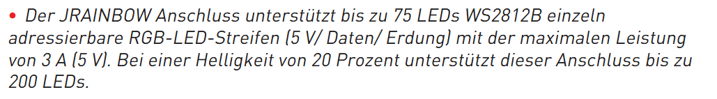

Auch hier hilft der Blick ins Handbuch :

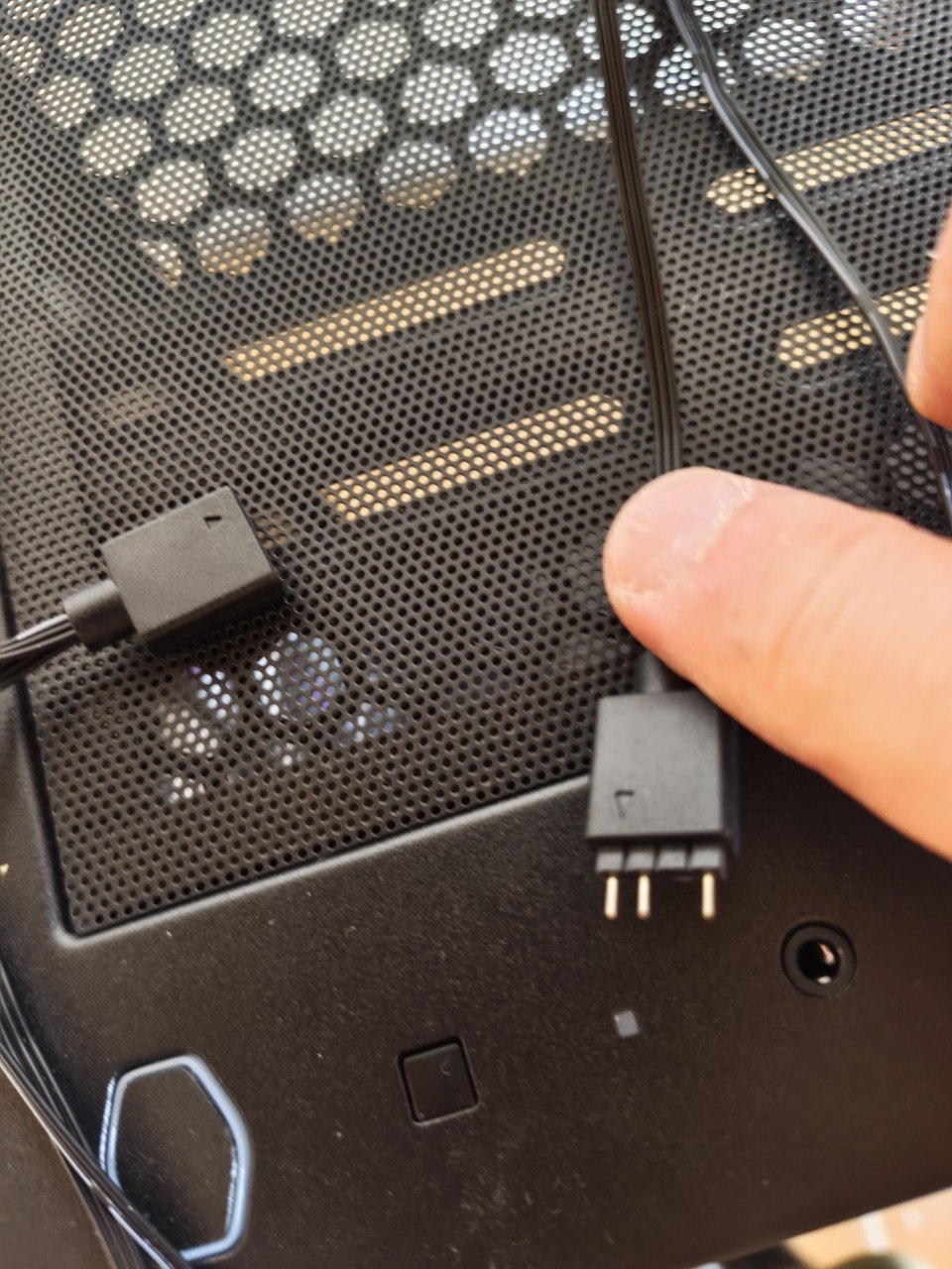

Die Lüfter sind ja extra angeschlossen, das sind drei einzelne Stecker.
Und eben die drei mal RGB extra.
Da muss man zumindest nichts addieren.
Wenn du sie per Daisy Chain verbindest, muss man halt doch addieren. Sowohl bei PWM als auch bei ARGB.
Ich kenne aber auch keine Lüfter, bei denen nur ARGB per daisy chain geht und bei PWM nicht?
Oh bitte, dass RGB und Lüftermotoren nicht addiert werden ist doch wohl selbstverständlich. Hab ich auch nicht geschrieben. Das sind nicht nur getrennte Stecker sondern auch noch andere Spannungen, 5V für LEDs und 12V für die Motoren.
Bei 0,21A für die LEDs pro Lüfter kannst du also 14 Stück pro MB-Stecker anschliessen. Bei 2 Anschlüssen macht das dann 28. Soviel Platz hast du nicht im Gehäuse nehme ich mal an.
Es geht um die drei in der Front die drin waren.
Wenn überhaupt.
Von oben kommen 6 Kabel, dreimal je einer von jedem Lüfter und eben dreimal die mit diesen Adaptern.
Die Lüfter laufen, das Farbspiel ist mangels Anschlüssen mit einem Kabelbinder innen verstaut und außer Betrieb.

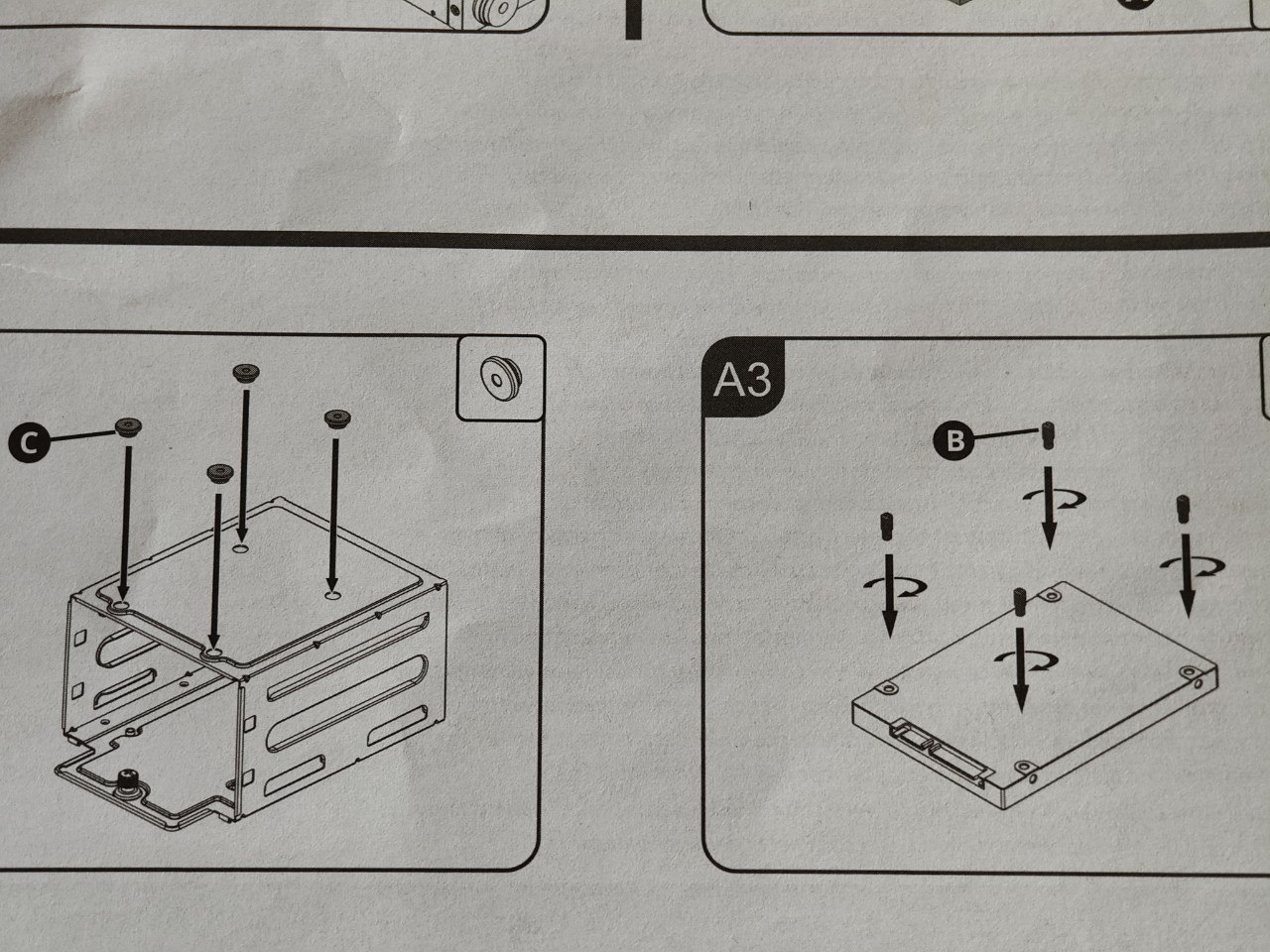

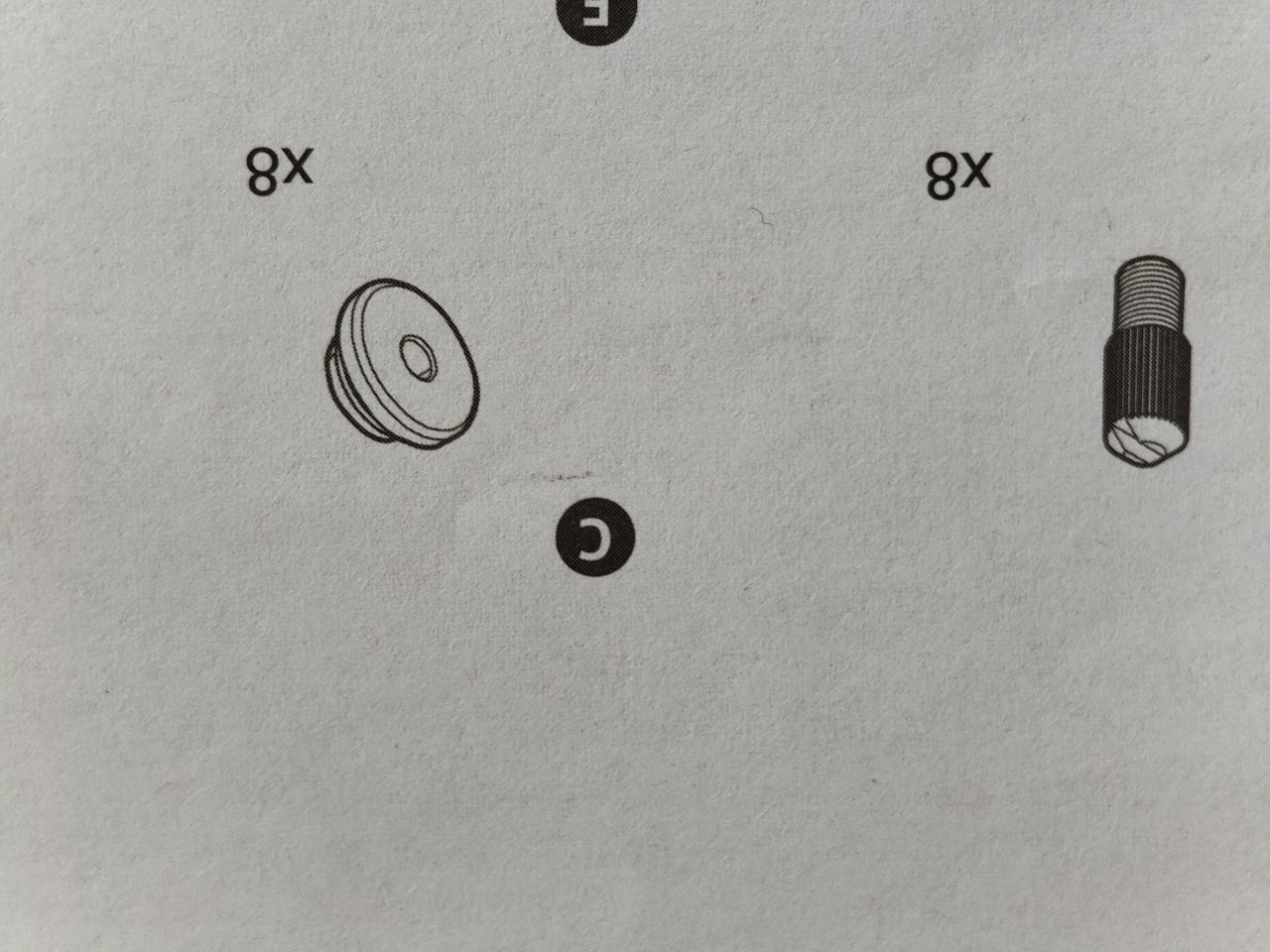

Vielleicht kann mir bei der Gelegenheit noch jemand sagen nach was ich online suchen muss wenn nicht genug Gummistopfen und "Gewindeschrauben" für deren Art der Montage der SSDs dabei waren.
Es waren nur 8/8 und jeweils vier werden ja schon für eine Platte benötigt.
Kann man ja bestimmt nachkaufen wenn man weißt wie sich die Dinger nennen.
Ich auch nicht. Ich meinte natürlich, dass du die PWMs und ARGB Ampere am jeweiligen Strang addieren musst.
