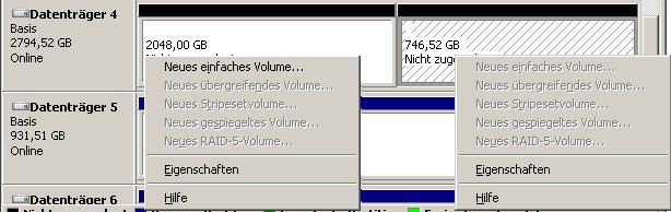

Ich habe gleiches Problem, die gleich Platte, Mainboard ca. 3 Jahre alt Asus P6T6 WS Revolution. Asus Techniker sagte Bios neu, treiber neu. Ich habe immer alles neu. Ich kann auf die kleine Partition nicht zugreifen, siehe Bild. Jetzt warte auf Antwort, was ich weiter machen soll. :mad:
Lese bitte die Beiträge über Dir nochmal genau durch. Dann weißt Du bescheid.
Du hast mit der Suche schon den richtigen Thread gefunden, warum ließt Du nicht was die anderen schreiben?
Lösch die Partiton die auf der Platte ist. Klick auf das Rechteck links vor der Platte. Sag "Initialize with GPT", und schon kannst Du eine 3TB-Partition anlegen, sofern Du davon nicht booten möchtest.
