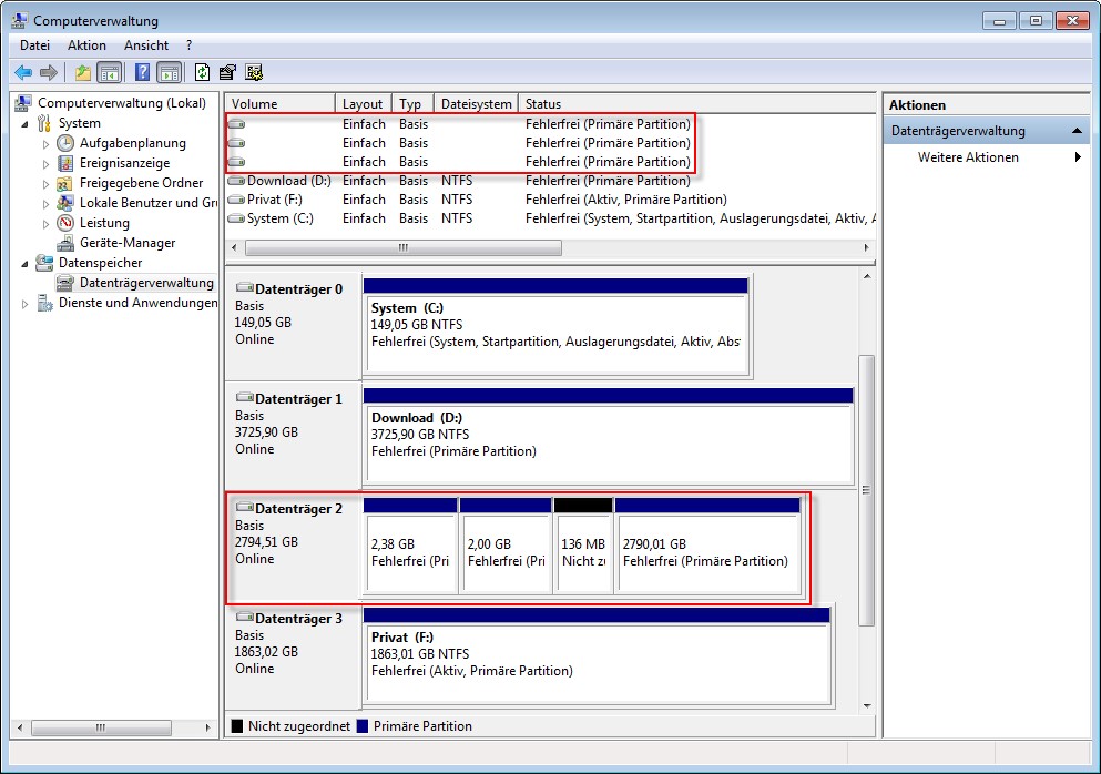

ich habe ein Hardcopy von der HDD angehängt, wie sie ursprünglich von der Datenträgerverwaltung gesehen wurde, als sie noch im EXT4 Format vorlag Datenträger EXT4.jpg. Leider, wie eingangs gesagt, habe ich dann die ersten kleinen Teile gelöscht ... und danach waren die eigentlichen 2790 GB auf 746 GB geschrumpft ... und nun?
Gibt es noch irgendein Tool, dass die gesamte HDD sieht und neu formatieren kann?

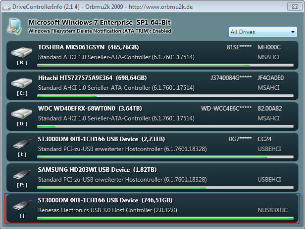

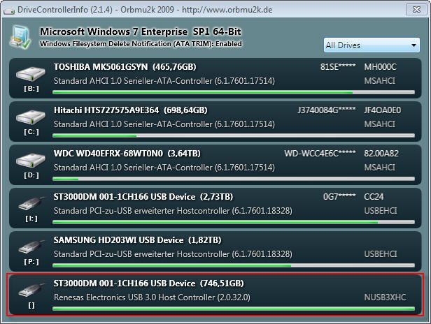

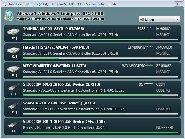

was mich irritiert, ist, dass man die HDD DriveControllerInfo.jpg nur am USB3-Anschluss sieht, USB2 findet sie nicht ????
Gruß, Reinhardt
Das ist in der Tat seltsam, aber es geht um die Platte ganz unten korrekt? Wurde die intern angeschlossen oder in einem anderen USB Gehäuse / Docking Station eingerichtet, also Partitioniert und Formatiert? Es könnte an einer 4k Sektoremuation liegen. Starte eine cmd.exe und führe folgenden Befehl genau so aus:
