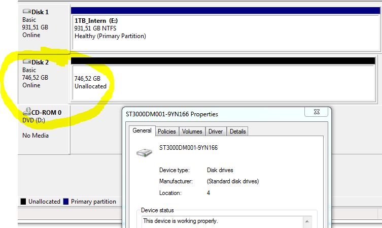

Im Windows disk management siehts so aus:
Komischerweise wird nicht mehr richtig erkannt wie gross die Platte ist :S

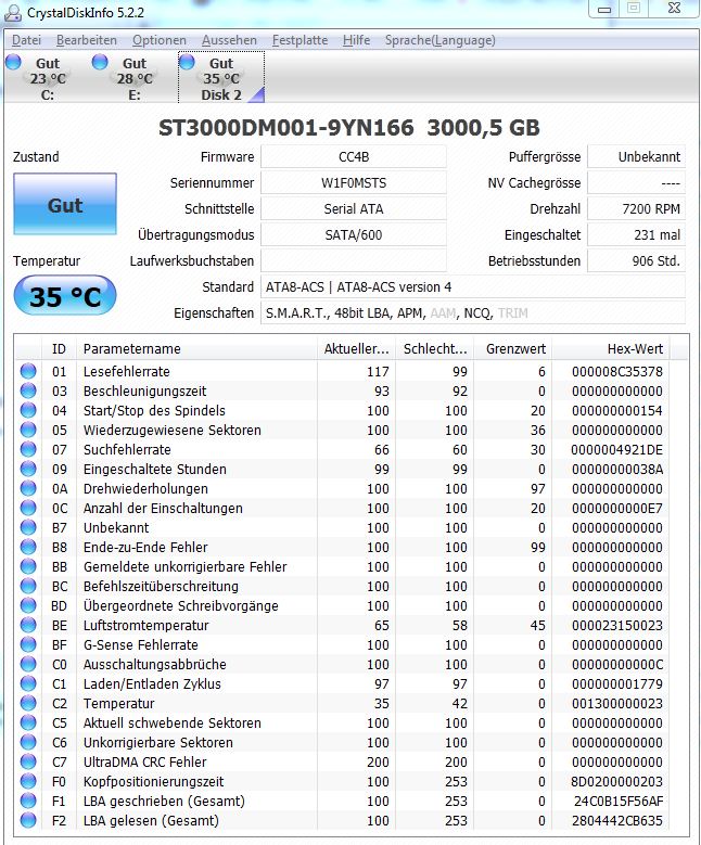

Cristal disk info zeigt:

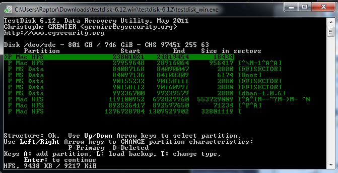

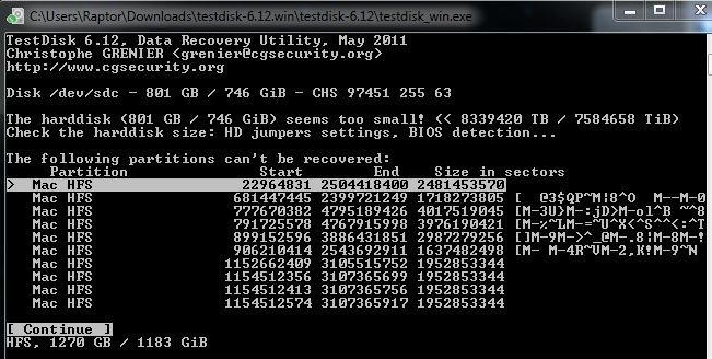

Ich habe es dann erst mit testdisk versucht:
und
Kann mir jemand helfen? wie komm ich an die 3TB Daten ran bzw dass die platte wieder als solcher erkannt wird?

testdisk geht leider nicht da es anstatt 3TB nur 2 mal 800 GB erkennt

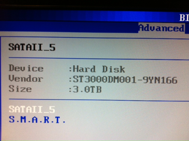

also wenn ich ins bios geh dann hat sie schon 3TB oder seh ich da was falsch?
PS: Danke für eure hilfe !!
Das BIOS wird es schon richtig machen, aber die Treiber nicht.
Megatron schrieb:
Dann muss die Platte auch in der Windows Festplattenverwaltung mit der vollen Größe angezeigt werden, es kann dabei durchaus sein das es dann mehrere Partitionen sind oder ein unpartitionierter Bereich, aber die Gesamtgröße muss passen.
Das Win zeigt stupide das an, was es in den GPT-Informationen findet, soferne die nicht auch überschrieben wurden und die Platte uninitialisiert verblieben ist.
Ernst@at
Stimmt Windows kann nur die Informationen anzeigen die sie noch vorfindet. Die korrekte Größe wird dann erst bei einer Neupartitionierung angezeigt.
