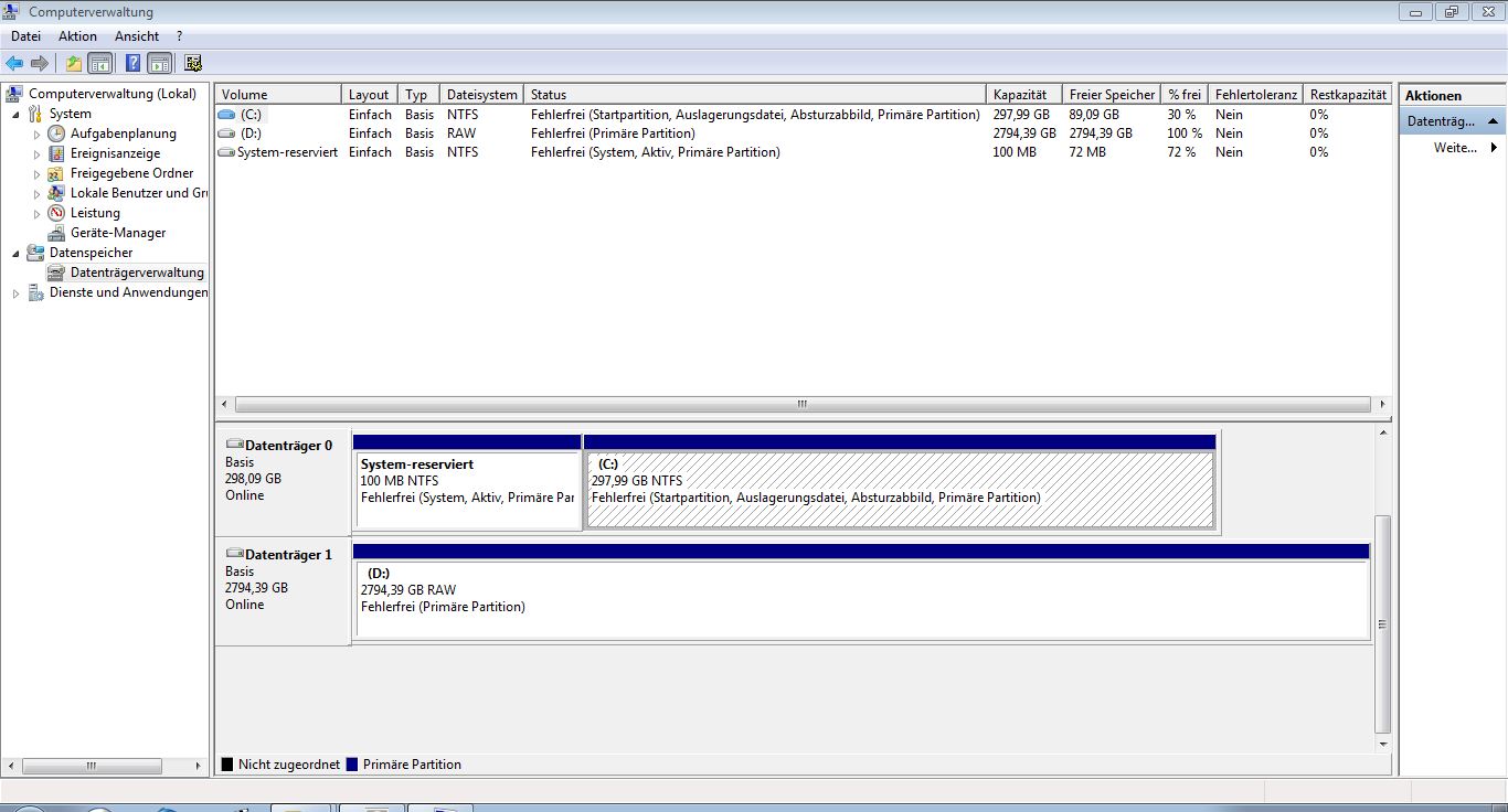

Peer Zufall habe ich dann festgestellt das ich keinen Zugriff mehr auf die Platte habe und das Windows diese formatieren will. Das habe ich abgelehnt und in die Datenträgerverwaltung geschaut. Da stellte ich dann fest das die Festplatte nur noch als RAW erkannt wurde.
Was mir aufgefallen ist, via eSATA erkennt mein PC nur ca. 700GB via USB die ca. 3TB.

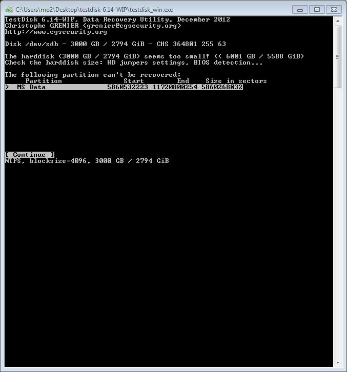

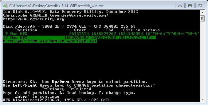

Testdisk 6.14
Photorec
File Scavanger 4.0
File Scavanger fand 14 Dateien davon waren 4 die ich gebraucht hätte. Es Fehlen aber mehr als 150 Dateien die mir wichtig sind. Also ist das Programm leider nicht für meinen Fall zu gebrauchen.
Photorec hat 91 Dateien wieder Herstellen können mit leichten Fehlern daher währe es schön wenn es möglich währe denn GPT wieder herzustellen.

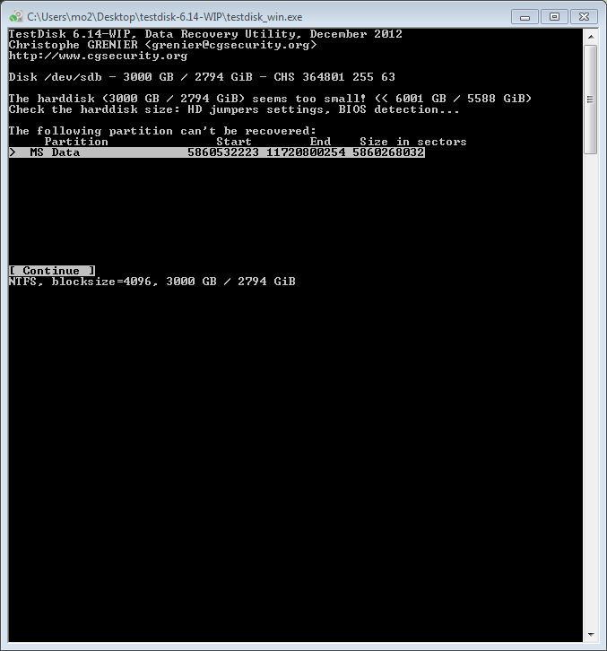

Testdisk 6.14 screenshot ist angehängt.

Wie Du weitermachen kannst?
naja, erstmal verabschiede Dich von all den Daten, die da drauf waren.
Letzte Hoffnung wäre, wenn auf den Partitions, wovon Du die Dateien mit move übertragen hast, diese mit einem Undelete-Tool von dort zu retten sind. Das funktioniert aber nicht mit Dateien, die >4TiB waren.
Herstellerhinweise weden nicht gelesen oder ignoriert, und auch hier kann man sich bei Beratungen die Finger wund schreiben, es hilft nur Wenigen: Wenn irgendeine der Komponenten nicht die LBA-Adressierung >32bit beherrscht, sind die Daten futsch, wenn mehr als 1,8TB auf die Platten aufgebracht wurde, weil dann das komplette NTFS-Inhaltsverzeichnis ($MFT) überschrieben wird und ein Auffinden der Daten damit nahezu unmöglich wird.
Bestenfalls einige wenige Filetypen können anhand signifikanter Beginnsequenzen mit auf diese Art arbeitenden Tools noch aufgespürt werden, das wars aber auch schon.
Mit Rettungstools wie GetDataBack sind in diesem Fall nur mehr jene Dateien auffindbar, welche im letzten Kopiervorgang übertragen wurden. Die Updates der $MFT werden im Speicher vorgenommen und erst nach der Operation auf die Platte zurückgeschrieben, daher sind diese Dateiinformationen als Einzige noch vorhanden.
Die zerstören allerdings Teile der Datei, mit der die $MFT überschrieben wurde.

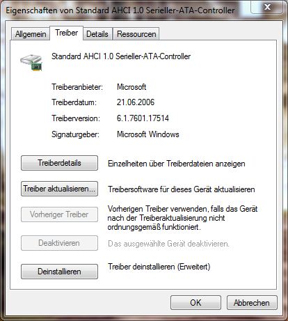

Welche Treiber-Version ist bei Dir aktiv?

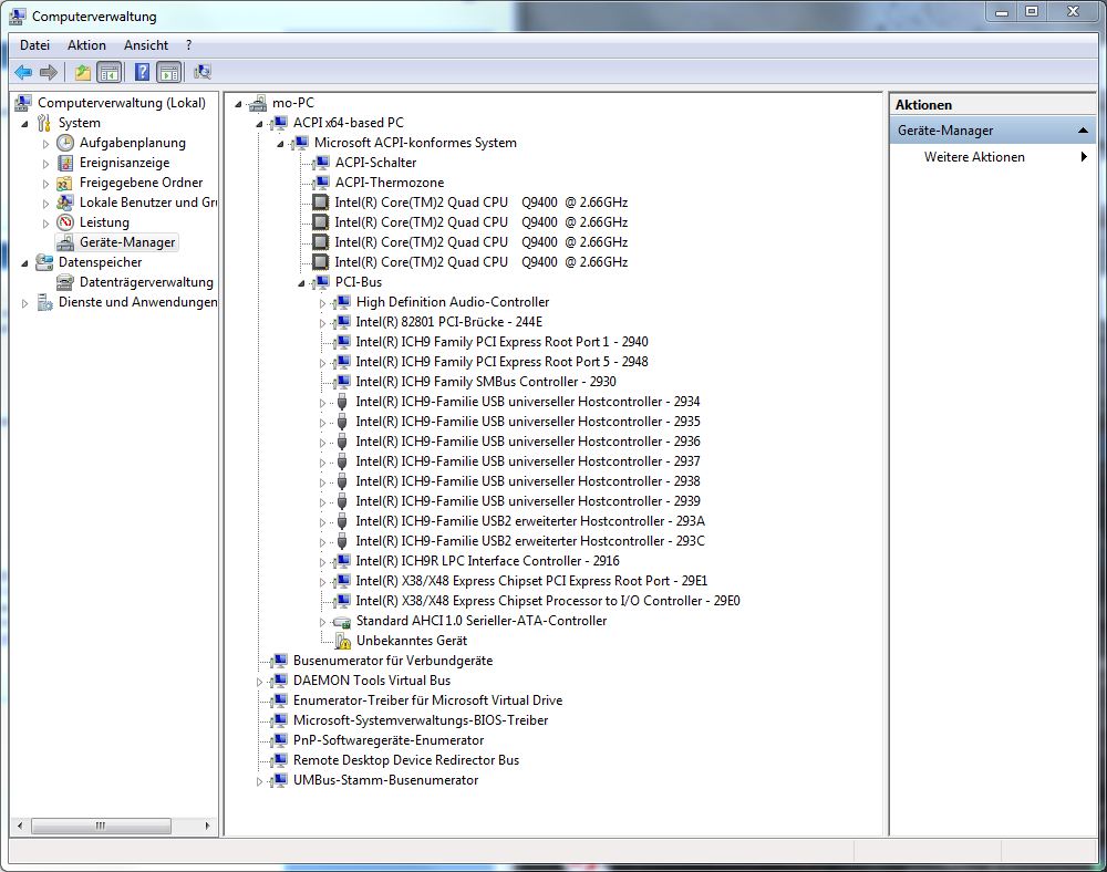

Geh mal in den Gerätemanager (compmgmt.msc)
- wähle dort im Menü "Ansicht" den Punkt: Geräte nach Verbindung
- klappe alle Anzeigepunkte auf, bis die SSD und die HDD erscheinen
- mach davon einen Screenshot

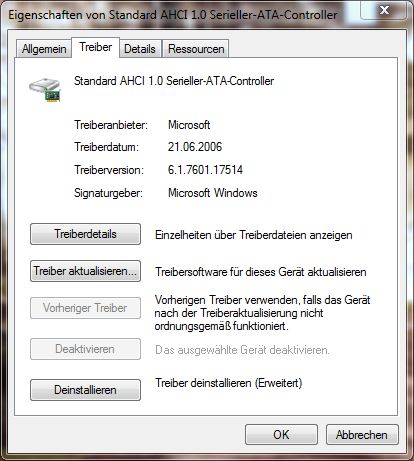

dann Rechtklick auf den Controller über der 3TB-Platte und Eigenschaften, Reiter Treiber;
davon wieder einen Screenshot
Letzte BIOS-Version für Dein Board ist 14 - welche hast Du drauf?
Ich hoffe ich habe die richtigen Screenshots erwischt.
Das Unbekannte Gerät wird wohl meine Festplatte sein oder?
Beim Bios war ich mir nicht sicher daher der Screen. Habe ich das richtig verstanden das ich dann die Version 12 habe?

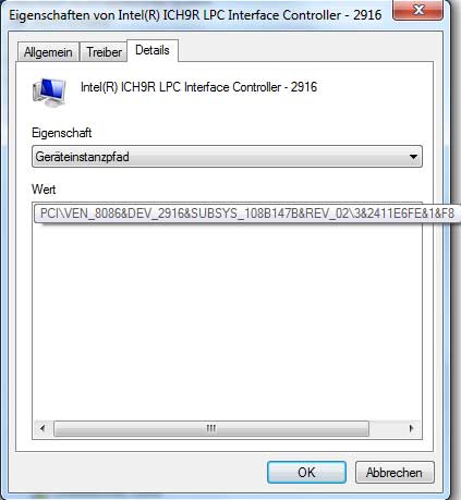

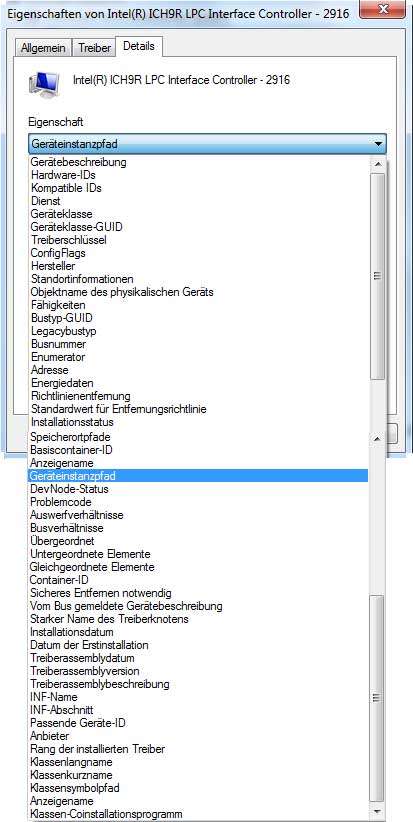

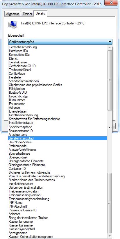

Zurück zu Deinem "erfüllt nicht die Mindestanforderungen"- Problem:

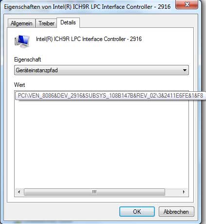

mach mal in der Gerätemanager-Anzeige des ICH9R-Controllers rechtsklick/Eigenschaften und dort Reiter "Details", Auswahl Geräteinstanzerkennung und poste den Screen
Meintest du Geraeteinstanzpfad? Geräteinstanzerkennung gibt es bei mir in der liste nicht.
Ja, das war schon richtig.
MS beliebt es, im Wandel der Zeit die Bezeichnungen zu wechseln, oder es hat ein anderer Unfähiger neu übersetzt.
Muss mir mal in der Installationsdatei ansehen, warum die Treiber nicht auf die DeviceID 2916 von Intel anspringen. Soweit ich mich zurückerinnern kann, hat der ICH9R noch unterschiedliche Kennungen im AHCI- und RAID-Mode signalisiert, ab dem ICH10R war die dann in beiden Modis gleich.
