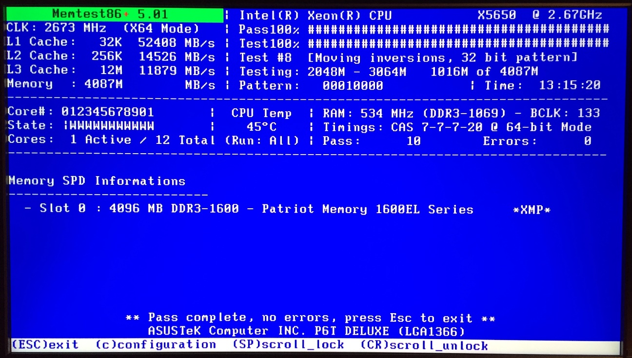

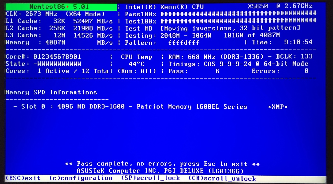

so also jetzt wirds ganz kurios: wenn nur ein ram-riegel im system steckt (Slot A1), dann läuft memtest ohne fehler durch (hab nach 10 passes dann abgebrochen). die einstellungen waren unverändert bei DDR3-1066, CL7-7-7-20-107-1T, 1.64v. das soll jemand verstehen...

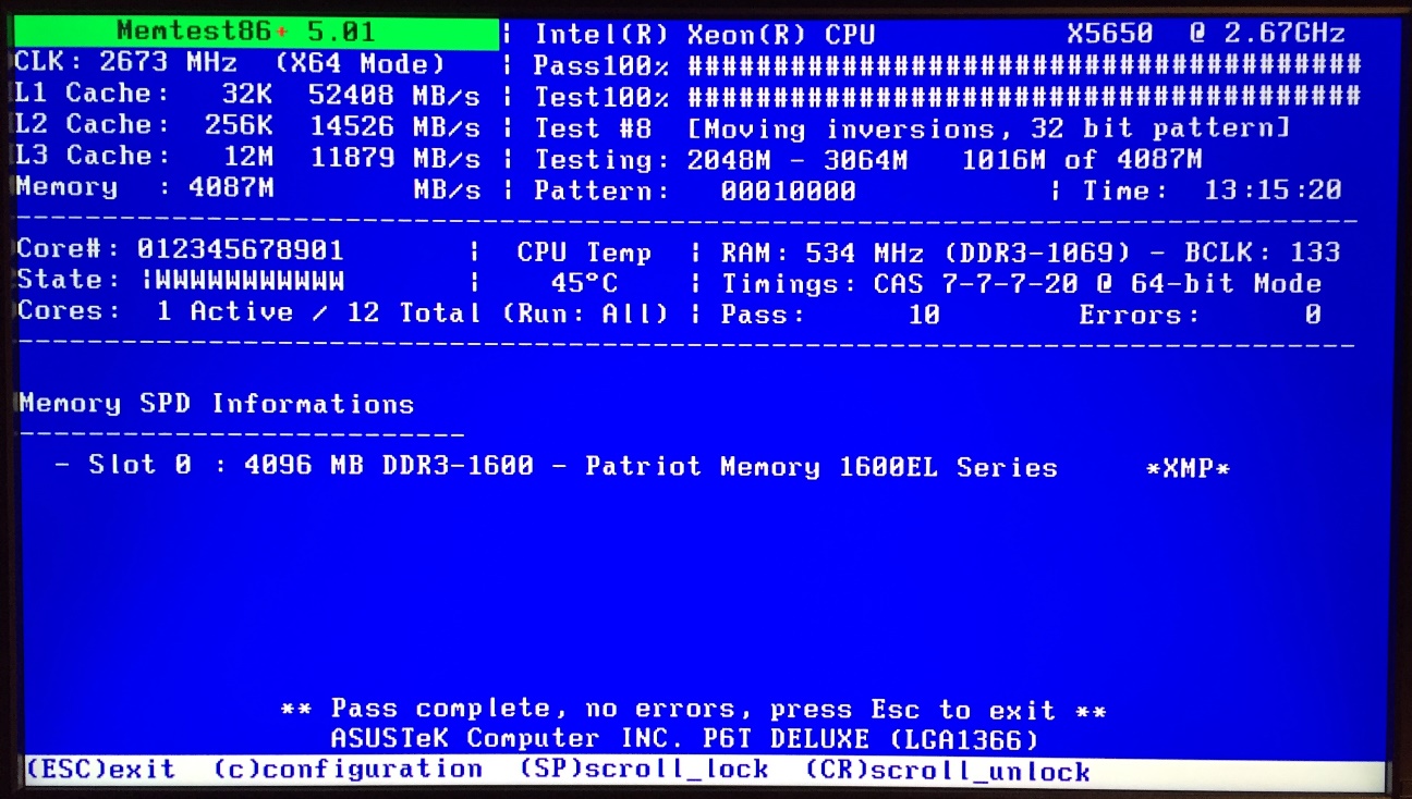

Daraufhin habe ich wiederum nur einen einzelnen DIMM eingesetzt (einen anderen wie vorher) und über Nacht mit DDR3-1333, CL9-9-9-24-107-2T getestet (alle Spannungen außer DRAM Bus Voltage = 1.64v auf Auto). Heute früh gabs wiederum keine Fehler (nach fast 7 Passes)

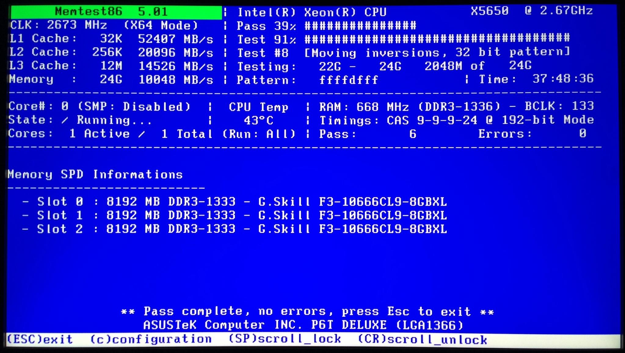

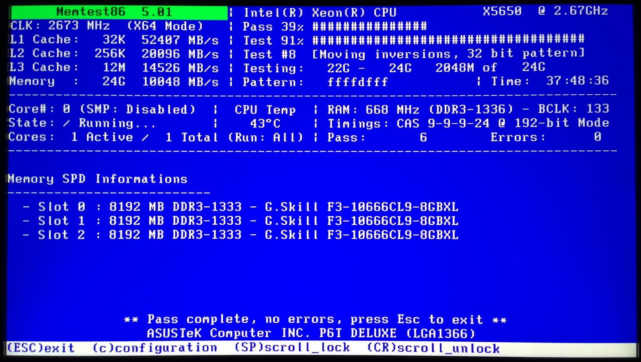

Ich habe am Wochenende meine alten 3x 2GB OCZ3P1333LV6GK wieder eingebaut und mit MemTest überprüft. Ergebnis: 4 Passes ohne Fehler (ich musste danach abbrechen weil ich noch meine zu Testzwecken angeschafften 3x G.Skill RipJawsX DIMM 8GB (F3-10666CL9S-8GBXL) überprüfen wollte). Apropos, auch mit den 3x 8GB G.Skill Modulen konnte ich bis heute keine Probleme feststellen (teuteuteu). Nachdem mein System in dieser Konfiguration nun bereits mehr als 4h Prime95 ohne Fehler überstanden hat (auch hier habe ich danach abgebrochen), lass ich jetzt abschließend nochmal MemTest laufen bis hoffentlich 6 Passes ohne Errors zu Buche stehen.
EDIT:
nach 24h und 4 Passes (noch) keine Fehler :)
EDIT2:

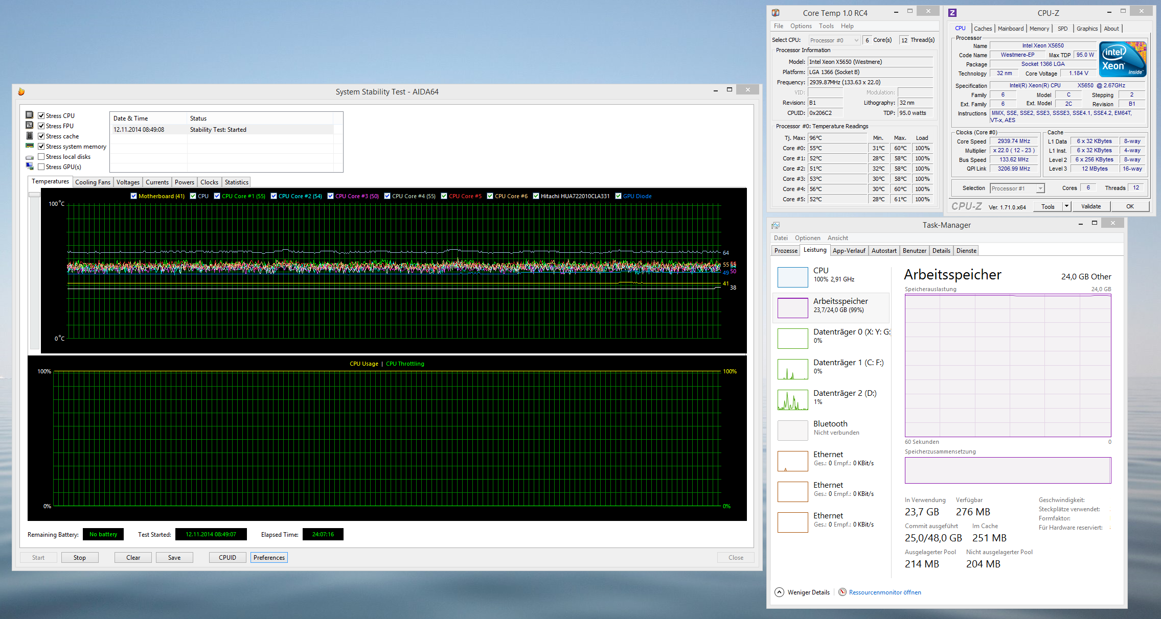

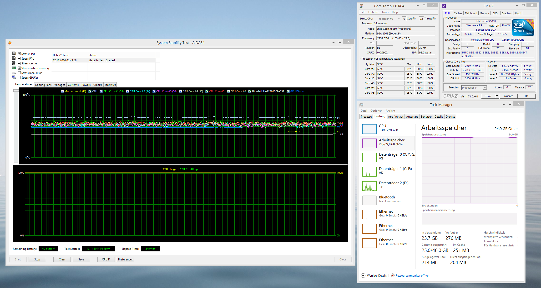

Die 3x 8GB G.Skill haben mitterweile 6 Passes unbeschadet überstanden Ich lass jetzt gerade noch den AIDA64 Stresstest laufen und wenn der nach 24h noch nicht abgebrochen ist kann ich denke ich endlich wieder zum Tagesgeschäft übergehen...
EDIT3:
Auch AIDA64 hat nach 24h noch keine Fehler gemeldet. Ich geh jetzt einfach mal davon aus, dass mein Computer ENDLICH wieder stabil läuft!
