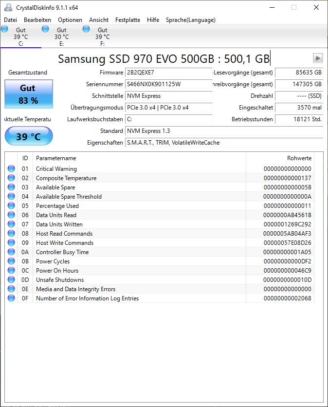

Desweiteren macht mit seit geraumer Zeit die Information von dem Programm "Crystal Disk info" etwas unruhig.
Samsung SSD 970 EVO Plus 1TB : 1000,2 GB Zustand : 98% ( Daten ~ 3 Jahre alt)​
Samsung SSD 850 EVO 250GB : 250,0 GB Zustand 94% ( Daten ~ 5 Jahre alt)
Samsung SSD 970 EVO 500GB : 500,1 GB Zustand : 83% ( Systemfestplate& programme ~ 4 Jahre alt)
Ist an den Angaben etwas bedenklich? Sollte ich lieber eine ( die 970 Evo) tauschen für eine neuere und Größere M2. ?

Was genau brauchst du? Mir ging es um den Zustand der Fetplatten. Dachte 80% ist etwas "wenig"

Steht doch auf dem Screenshot direkt oberhalb der 83% "gut".
Reaktionen: JumpingCat
Alles auf den Screenshot außer die Seriennummer.
  • Da fehlt ein wichtiges Firmware Update von 2021/2022.
  • Diese NVME ist für TBW 300TB ausgelegt, daher sind die 83% OK
  • Bei 18.000h sind das umgerechnet 6.5 Jahre Betrieb (bei 8h täglich an 365 Tagen)
  • Es sind sonst keine Fehler sichtbar
  • Auffällig ist das bei dir viel mehr geschrieben anstatt gelesen wurde.
Alles ok. Als primäre SSD würde ich die nicht einsetzen, aber da gibt es hier geteilte Meinungen.
Welche würdest du Empfehlen? Die vorhandene 1TB Evo plus lieber oder direkt eine "neue" - Empfehlung? Sie ist nicht mehr die jüngste.
