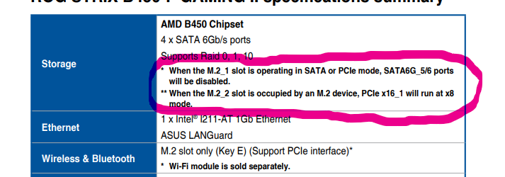

Hallo zusammen, villeicht kann mir jemand hier helfen.
Ich habe das oben genannte MB und im oberen Steckplatz an der CPU eine M2 eingebaut. Ich würde gerne den unteren auch mit einer m2 belegen und dann eine meiner alten SATAs entfernen. Ich lese aber immer wieder das dies Probleme gibt mit den Lanes. Ich habe einen Ryzen 5800x sowie eine rtx 5070 auf dem Board verbaut.

Mahlzeit,
Frage, hast du ins Handbuch gesehen? Warum eine KI fragen wenn man selber zu 100% sich die Frage beantworten kann?
Seite 22

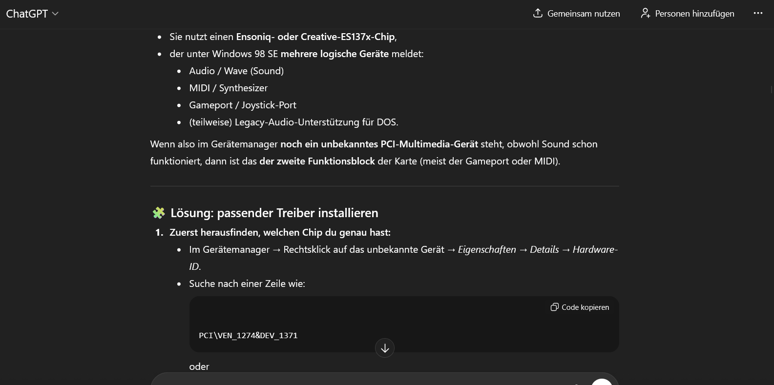

Ein Bsp:
Ich bau mir grad nen Win 98 Gaming PC und hatte ein unbekanntes Gerät im Geräter Manager und wollte heraus finden was das genau ist. Chatgpt hat mit die Lösung angeboten.
Ich wünsche allen Win 98 Benutzern viel Spass beim versuchen, der Weg funktioniert bei späteren Windows Versionen.
Ende der Geschichte ist, das das unbekannte Gerät (Multimedia Sound PCI Gedöns) nichts mit der Soundkarte zu tun hat, sondern der interne Soundchip ist.

Ok dann verlasse ich mich mal auf die Anleitung. Meine derzeitige M2 umstecken kann ich probieren, nur dachte ich das das Problem ja nur ist wenn beide m2 Ports belegt sind.
M2_1 frißt zwei deiner SATA-Ports.
M2_2 nimmt vier Lanes von der Graka weg - da diese nicht mit x12 angesprochen werden kann, schaltet das System auf x8.
Sofern du nichts in den x1-Slots hast, kannst du eine PCIe-zu-M.2-Platine in den untersten großen PCIe-Slot des Boards stopfen, das Teil läuft dann allerdings auf PCIe 2.0 x4, also max. ca. 4500MB/s 2200 MB/s.
falsch gedacht, die slots hängen fest an bestimmten lanes.
