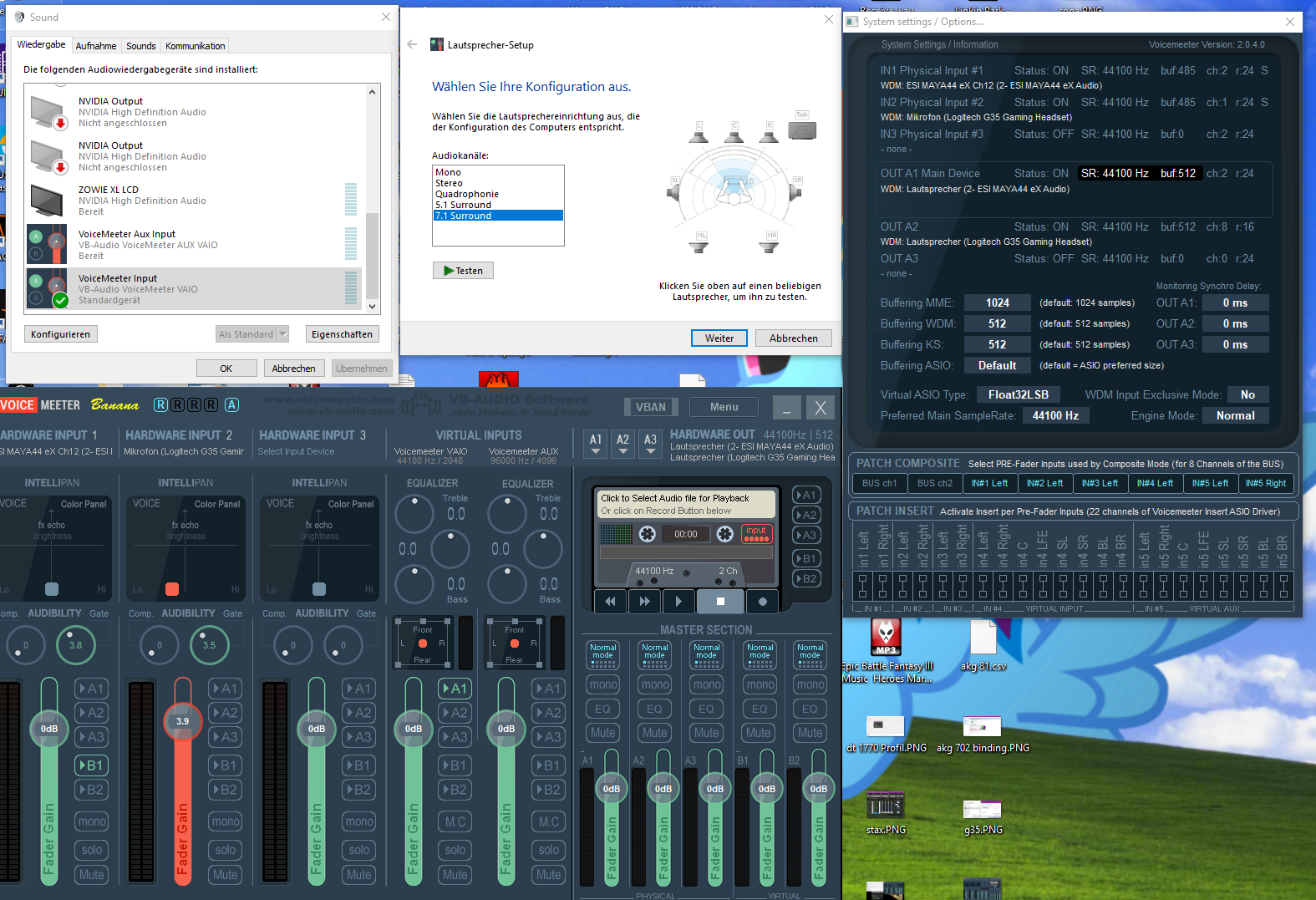

Wenn du die Soundkarte über den Voicemeeter banana Server routest, kannst du 4.0 auswählen.
https://www.vb-audio.com/Voicemeeter/banana.htm
