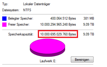

Jede HDD hat so viele Byte wie drauf steht und sogar noch ein paar mehr. So hat z.B. jede 10TB HDD hat sogar ein wenig mehr als 10TB nutzbare Kapazität, denn 10TB sind 10.000.000.000.000 Byte, da TB ein im Internationalen Einheitensystem (SI) definierter Dezimal-Präfix ist. Nur Windows verwendet eben diesen Dezimal-Präfix als Einheit, rechnet aber mit Binärpräfixe, also auf Basis von Zweierpotenzen und müsste daher korrekterweise TiB als Einheit für Tebibyte verwendet werden, macht es aber nicht. Die 10TB sind also 9,09TiB und wenn man bei den Eigenschaften im Explorer ein weniger weiter links schaut, dann steht dort auch ausgeschrieben wie viele Bytes es genau sind und da wird dann vorne eine 10 stehen.
So wird es aussehen wenn man da eine große Partition drauf anlegt:
properties_10tb_hdd_9-09tb-png.600278
Die HDD Hersteller liefern also kein Byte weniger als angegeben ist, sondern ein paar mehr und auch NTFS verbraucht kaum Platz für seine Metadaten, solange das Filesystem leer ist (hier 400MB bzw. 381MiB), denn die werden in Dateien abgelegt die in Spare angelegt sind und daher wachsen, die Dateiname fangen mit $ an und sind im Explorer nicht sichtbar und auch nicht sicherbar zu machen. Im Resourcen Monitor sieht man aber schon die Zugriffe auf diese Dateien.
Das ganze Problem kommt nur daher, dass Microsoft es nicht gebacken bekommt Windows mal die Einnheiten anzeigen zu lassen mit denen es auch rechnet und dies vor allem in den Reviews dann auch nicht klar gesagt wird, sondern man dort viel zu oft so einen Schwachsinn liest, wie nach dem Formatieren stehen nur noch 9,09TB zu Verfügung. :wall:
