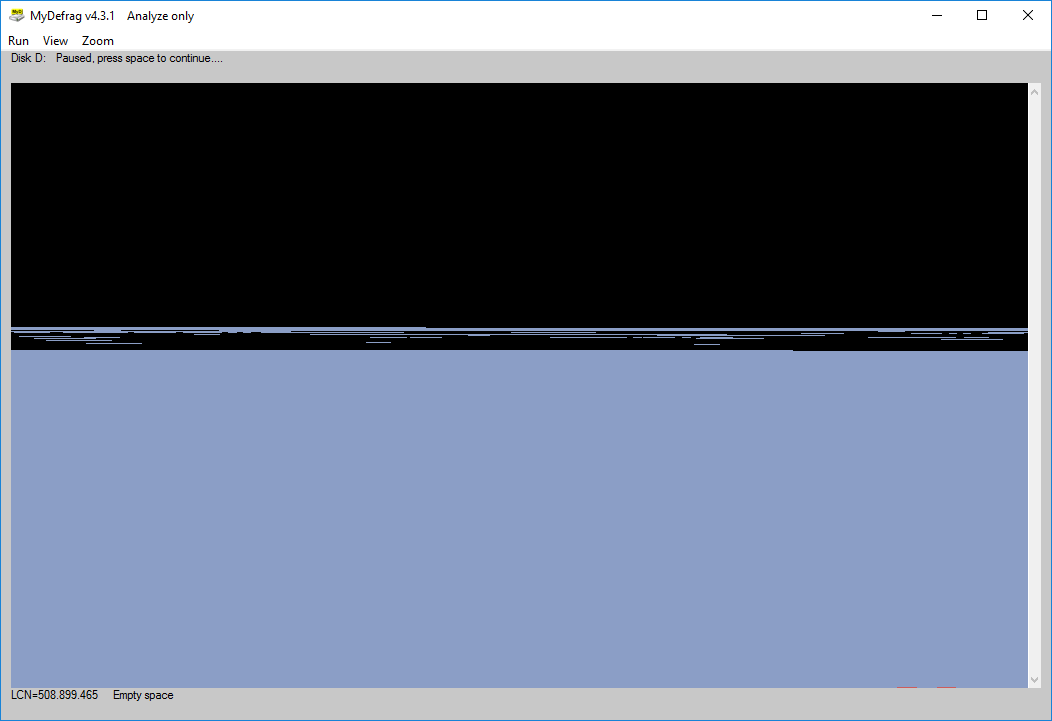

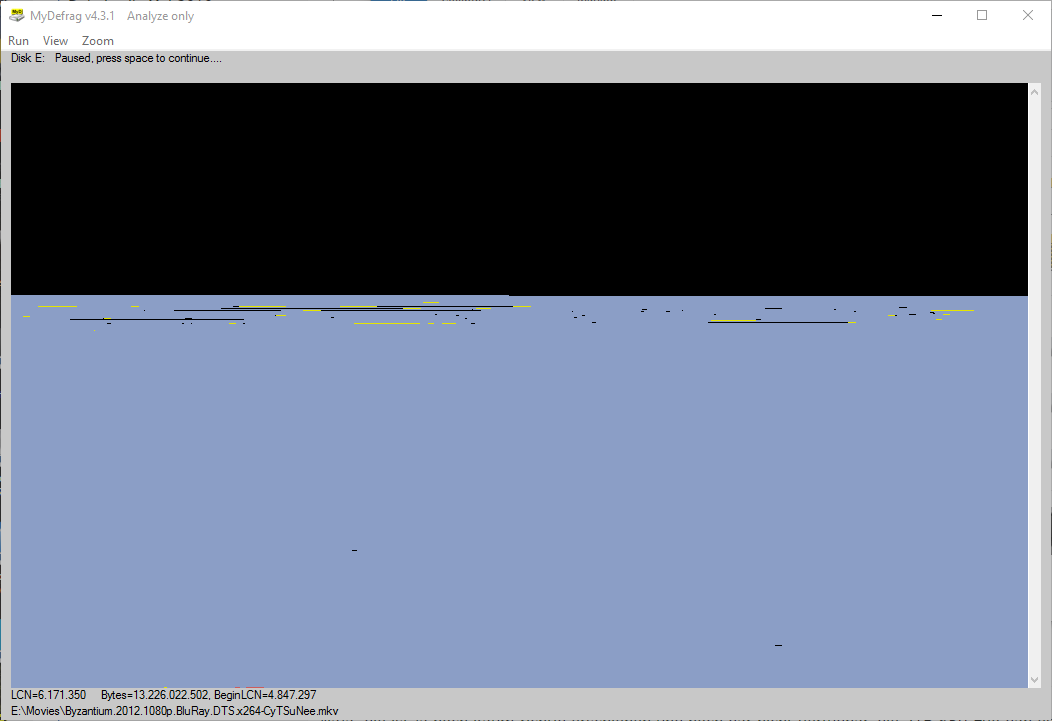

Windows verteilt doch keine Files unnötig weit nach hinten auf der Platte falls noch weiter vorne Platz ist.
Warum sollte freier Bereich übergangen werden?
Meine Platten die sehen auch entsprechend aus. Nur wenn die Mal voll war und danach teilweise gelöscht wurde usw. sieht es so aus als wären die Files auf der Platte verteilt. Aber dafür gibt es ja auch Defragmentierungstools. Macht Windows doch auch nebenbei mit.
Also bei mir ist es jedenfalls ordentlich wie man sieht.
Unten ist auf den Bildern vorne.
Aber na klar, man kann auch eine kleine Partition machen, wenn sicher sein will. Am besten schreibt man die dann auch max. halb voll, sonst bekommt man wieder Fragmentierung, weil nicht mehr ausreichend Platz da ist.
