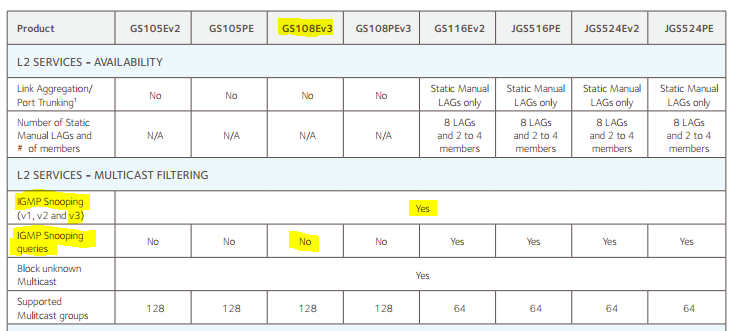

Der TP-Link scheidet für mich aus, weil er laut dem auf Amazon verlinkten Datenblatt, nur IGMPv1 und v2 unterstütz. Ich möchte aber auch das er v3 unterstüzt, weil das einige IPTV Anbieter voraussetzen.
Für mich bleibt dann nur mehr der Netgear ProSAFE Plus GS108Ev3 übrig. Denn bekomme ich bei e-tec.at für 44€ oder bei Amazon für 46,38€.

Beim Netgear steht eindeutig im Datenblatt, das er IGMPv3 Snooping unterstützt. Er kann zwar kein IGMP Snooping queries, aber soweit ich das bei Google gelesen habe, braucht man das nur, wenn man den Switch als Core/Main-Switch (ka wie das genau genannt wird, Hauptswitch halt) verwendet.
