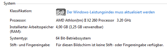

Hallo Community
Mein Problem ist ich habe 4 GB Arbeitsspeicher installiert aber es werden nur 3,25 verwendet .
Um die erste Frage vorweg zunehmen JA ICH HABE EIN 64 BIT BETRIEBSSYSTEM .
Ich hatte mal ein Onboard Grafikkarte installiert doch die habe gegen eine GTX 660 getauscht .

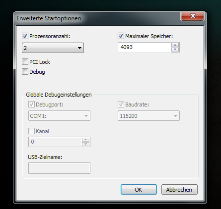

Ich habe auch das mit "msconfig" versucht aber es hat nicht gebracht (siehe anhänge ) .
Wen ich den PC hochfahre steht dort auch RAM: 4096 MB ...
Und es gibt auch keine Option im Bios die bei manchen Mainboards vorhanden ist .
Was sagt ihr wo liegt der Fehler ?
LG: SGT-Banana DE

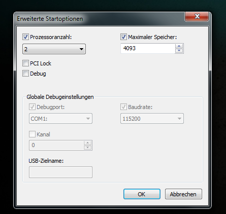

Mach den Haken bei "maximaler Speicher" weg. Außerdem sind es wenn 4096MB und nicht 4093 ;) ka wie du auf die Zahl kommst :)
Zudem kann es sein, dass dein Betriebssystem schon den Speicher für eventuelle andere Geräte reserviert.
In msconfig bei Prozessoranzahl den Haken rausnehmen. Du hast 1 Prozessor mit 2 Kernen und keine 2 Prozessoren.
Mehr dazu siehe
http://www.3dcenter.org/blog/sephiroth/demyth-alle-kerne-schon-beim-start-von-windows-nutzen
http://www.pc-experience.de/wbb2/thread.php?threadid=27090
beide Links jeweils bis zum Schluss lesen dann weißt du auch warum man da als 'Normalo' nichts dran einzustellen hat.
Bei maximaler Speicher ebenfalls den Haken und die Begrenzung rausnehmen. Wenn dann müssten da auch 4096 stehen und keine 4093. ;)

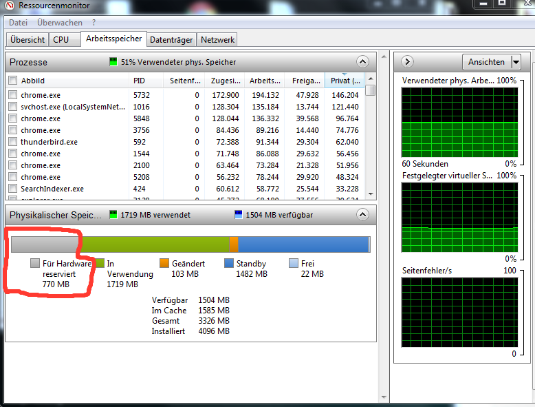

Schau im Taskmanager und da im Ressourcenmonitor. Da steht wahrscheinlich "hardwarereserviert".

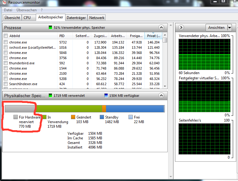

770MB für Hardware reserviert..... der gpu zugwiesen....
Mach bitte bei den Erweiterten Startoptionen beide Haken weg
  • Maximaler Speicher
  • Prozessoranzahl
Macht riesen Probleme und hilft überhaupt nicht!
Weiß nicht ob du es schon gemacht hat, falls ja hab ich nix gesagt ;).
JaJa Ich habe doch schon die Haken weggenommen .
