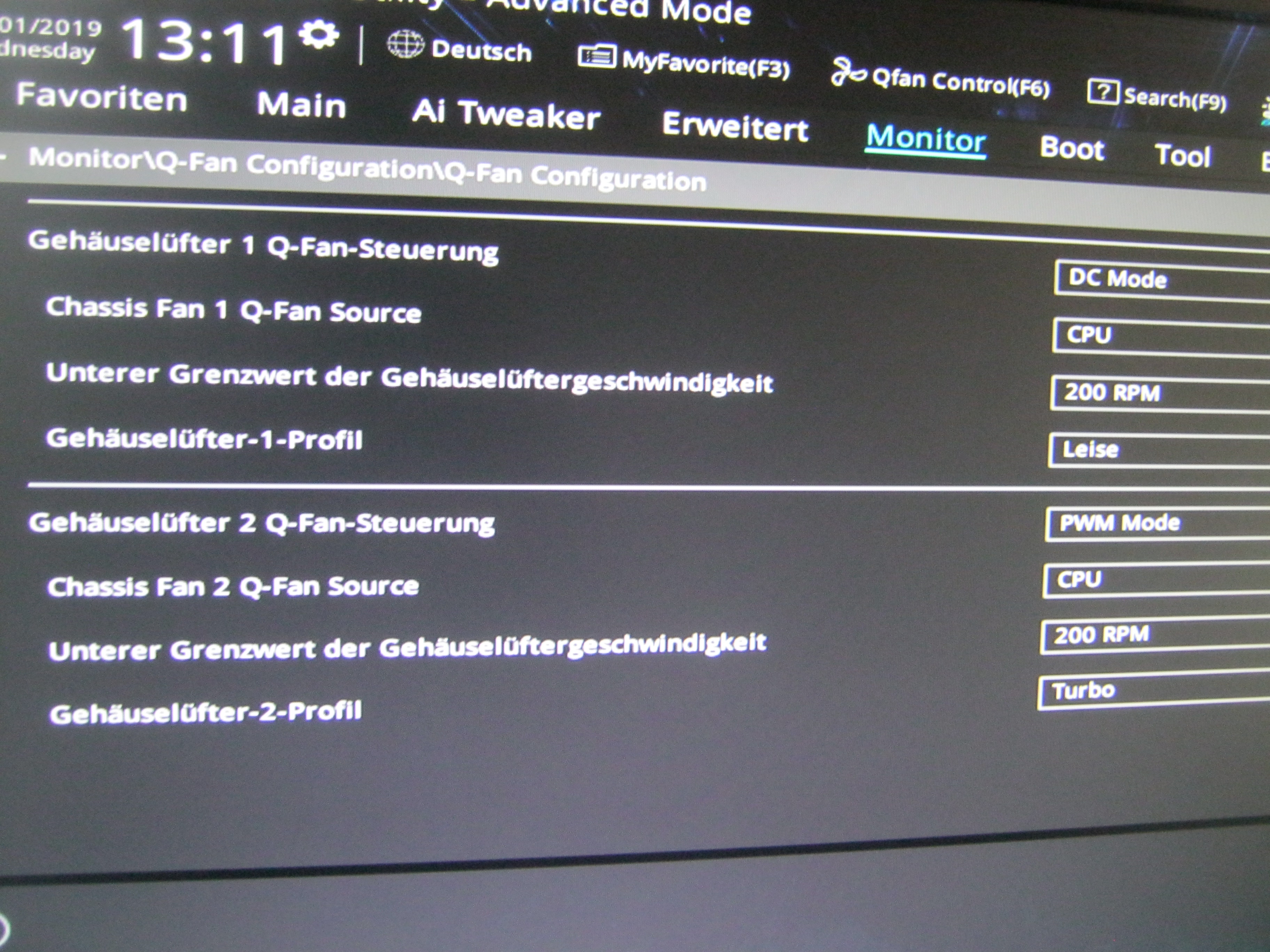

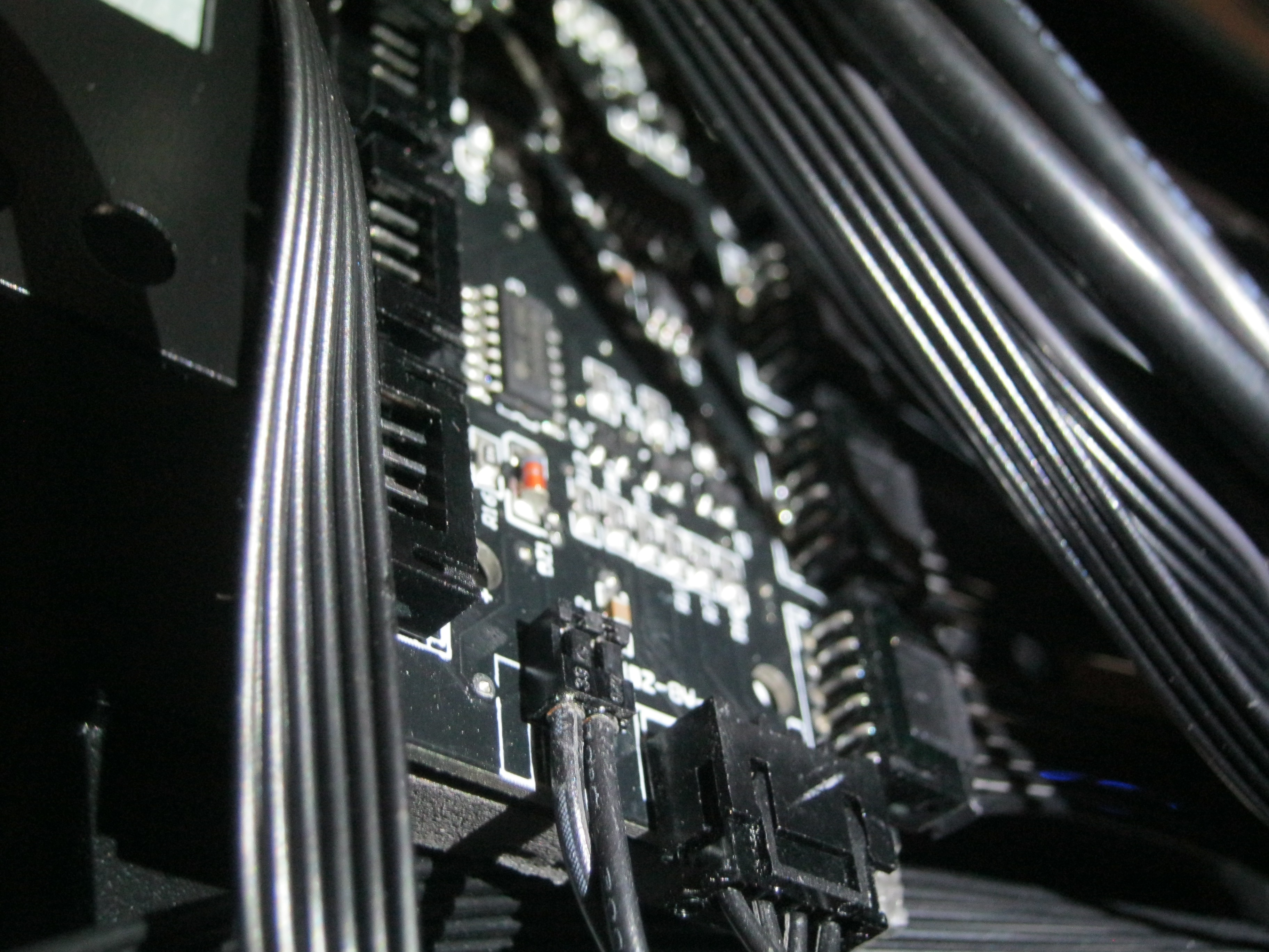

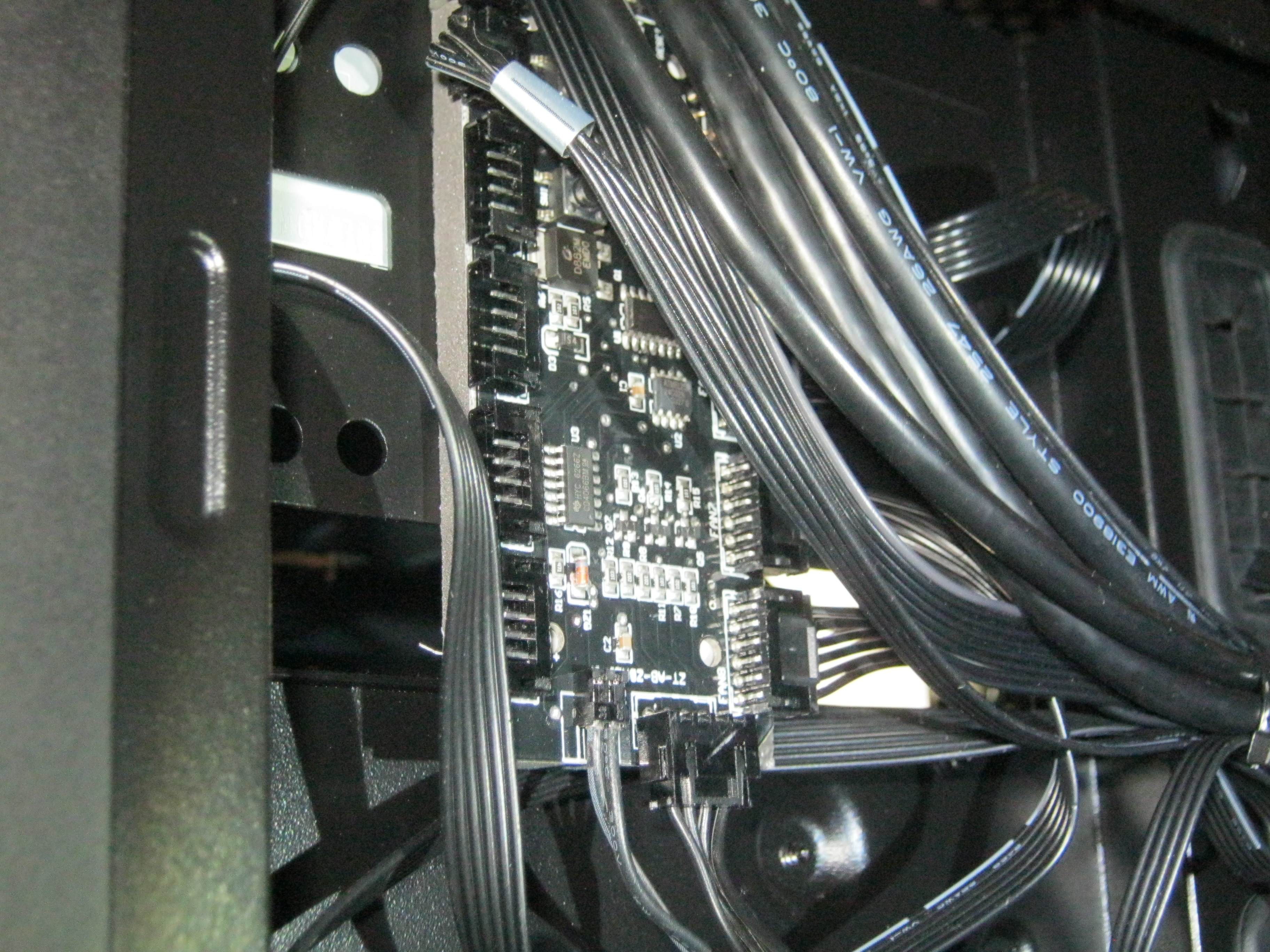

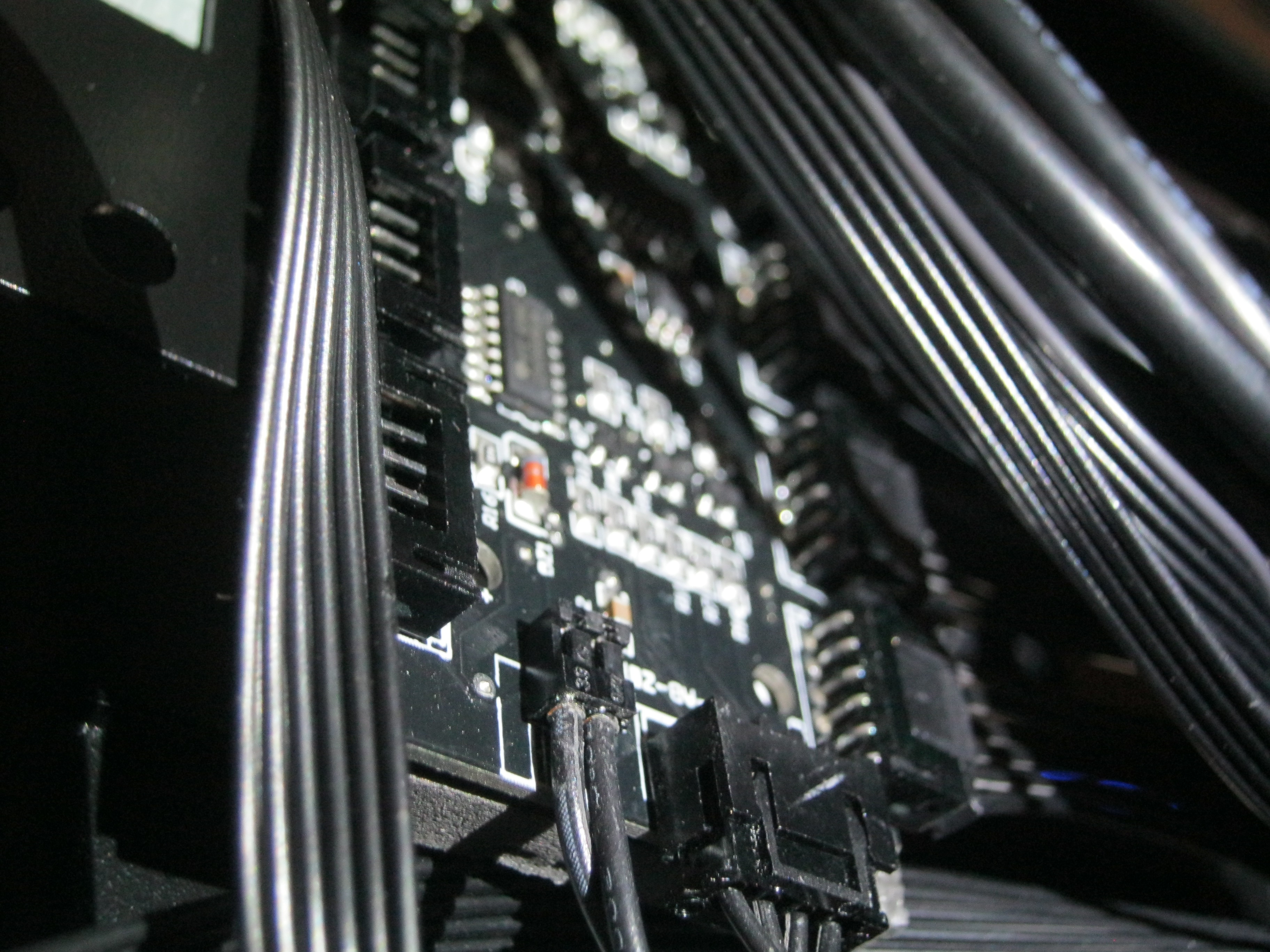

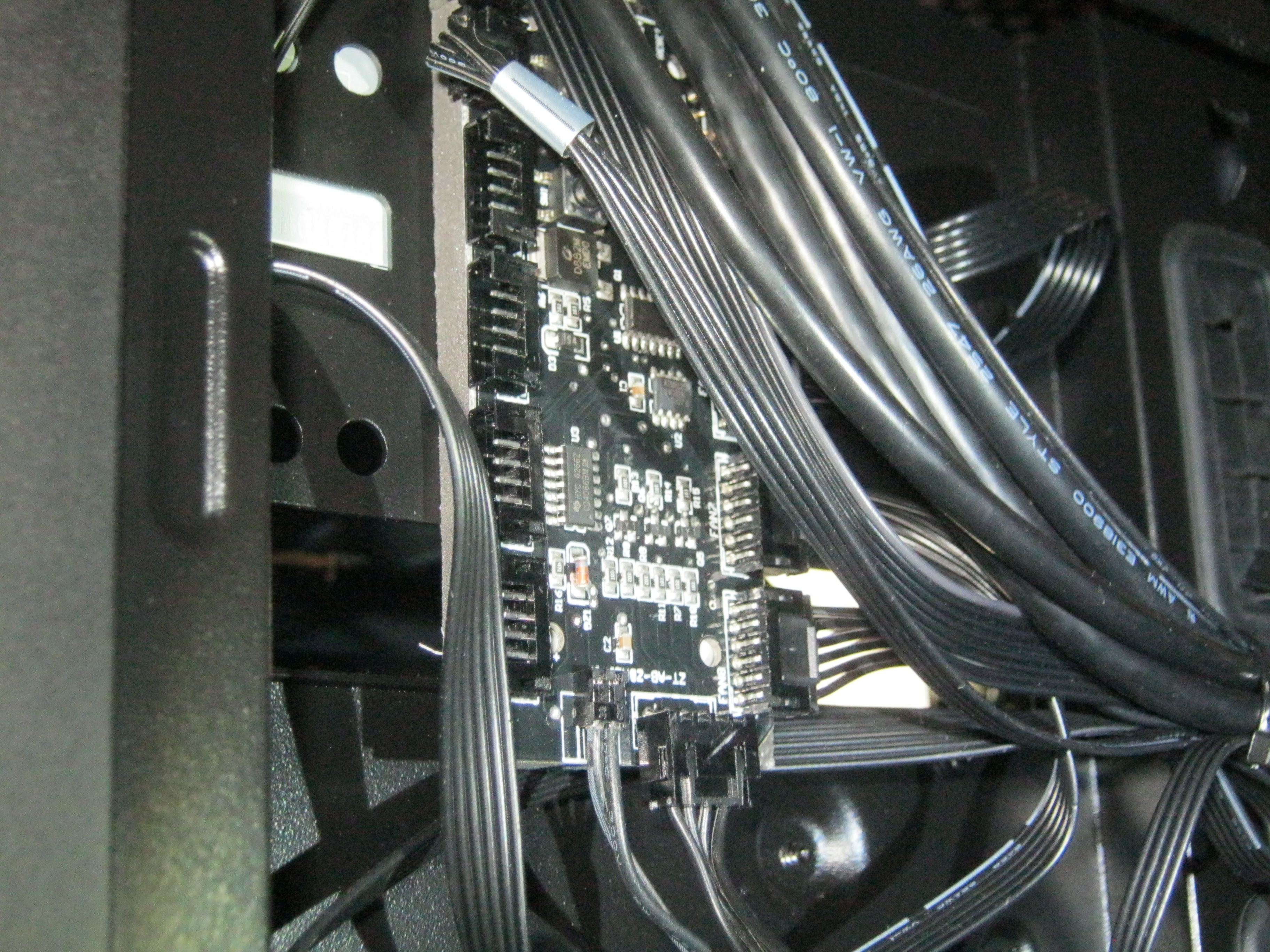

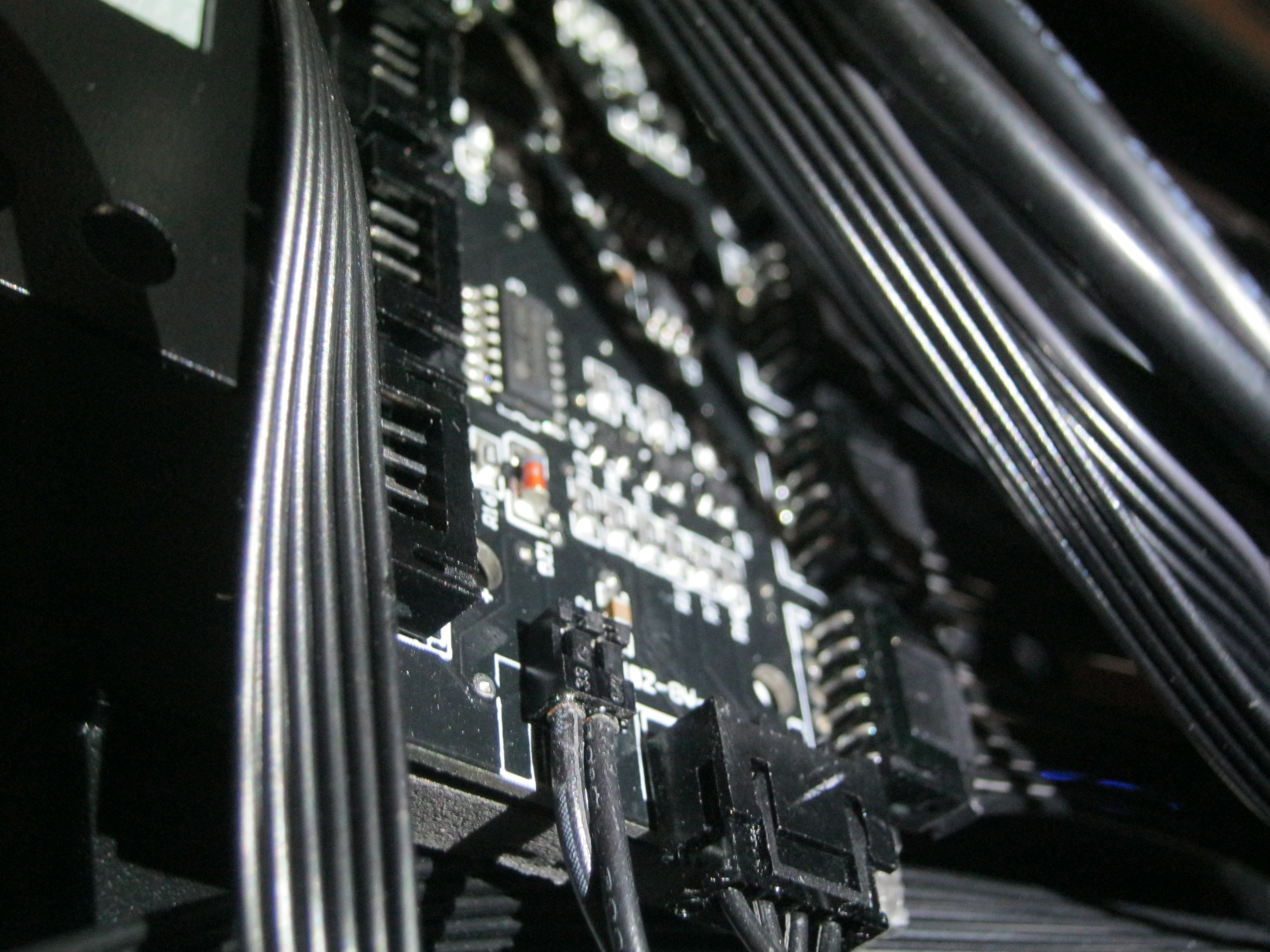

Im UEFI werden meine Chassis Lüfter nicht erkannt sowie auch die steuerung über aura sync nicht möglich ist.
Die Hersteller Info: "RGB Beleuchtung mit Steuerung (kompatibel zu ASUS AURA und MSI Mystic Light)"
Die vier Lüfter sind über ein RGB Header am MB angeschlossen und die Beleuchtung wird über Fernbedienung gesteuert...
Der Hersteller link -> https://www.csl-computer.com/shop/product_info.php?products_id=15725&cPath=5_270
Ich frage mich nur warum die Lüfter nicht erkannt werden.
Die alle haben einen PWR / 4 PIN Anschluss.

wie sollen die denn erkannt werden wenn die nicht direkt am mainboard angeschlossen sind?
Reaktionen: whats4
Lüfter an SYS_FAN anschliessen
falls keine Lüftersteuerung vorhanden ist
ElGonzo schrieb:
Offensichtlich bringt der Probleme.. ;)
Ohne versuchen um das Problem einzugrenzen.
Also ohne mainboard anschluss läuft er und steuert sich wie immer.
Mac_Fly schrieb:
Die Möglichkeit, die RGB-Beleuchtung der Lüfter mit der Software zu steuern?
Ja geht aber nich?
Sollte aber normalerweise;)

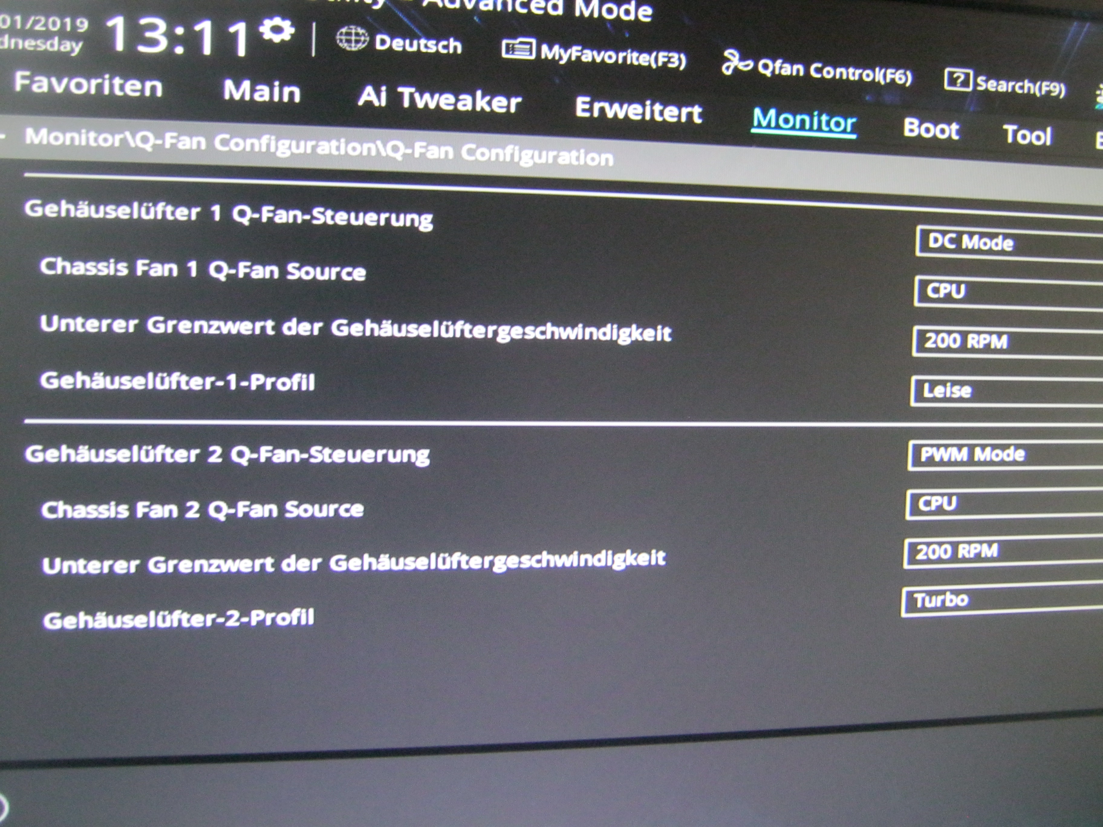

Also das haben sie am Header angeschlossen.
