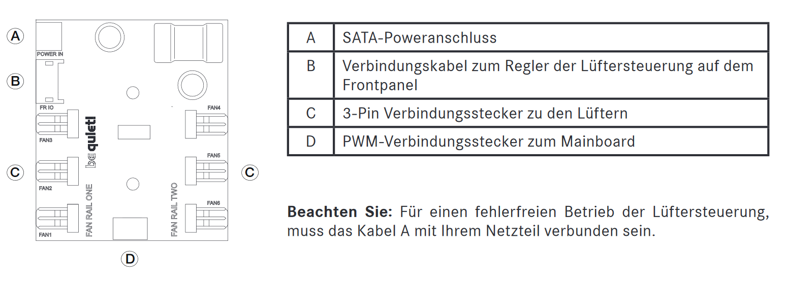

Die Hub wird wie bei be quiet! nur das PWM-Signal verwenden und die Drehzahl eines Lüfters zurückgeben - meist markiert. Die Steuerung der Lüfter übernimmt die Hub.
Hier mal die Hub vom be quiet! Silent Base 801:
809596
Der Ursprung ist daher die Hub oder der Lüfter. Würde die Lüfter mal umstecken, verhält sich ein Lüfter am selben Anschluss gleich, liegt es an der Hub. Verhält sich der Lüfter gleich, liegt es an ihm.
