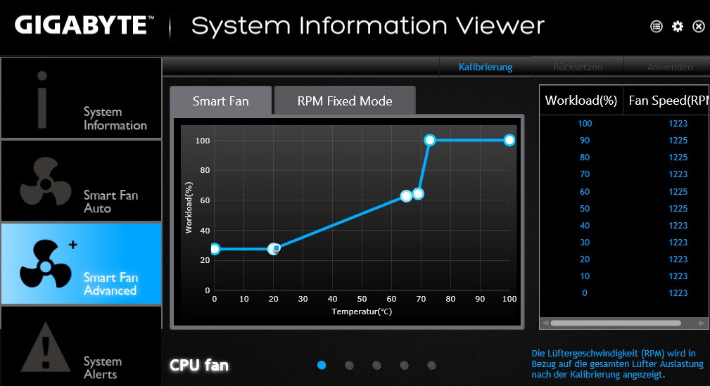

Abend,
via Speedfan kann ich gar nix regeln. Soweit, so gut, hab ja keine 4-poligen PWM Lüfter. Die Gehäuselüfter laufen alle über die Fractal-Steuerung, passt schon. ABER ich kann meinen CPU-Lüfter Noctua DH-14 nicht von seinen 1226RPMs runterbringen. Weder Speedfan noch im BIOS komm ich auf einen grünen Zweig. Im PC Health des GIgabyte kann ich bei CPU-Lüfter zwischen "lautlos", "normal", "full-speed" und "manuell" wählen. Wobei sich manuell auf die Eingabe des PWM-Wertes (also Steigerung der RPM pro Temepraturanstieg) bezieht. Aber es greift nichts.
Ist das wirklich das Problem meines 3-pin Anschlusses des Noctua(also kein PWM)? Wie minimiere ich meine RPMs dieses CPU-Lüfters am GA-Z97?? Ich möcht nicht dauern auf volle Kanne, das ist ja unsinnig..eventuell hilft die ga-software
Tja, auch mit der Software von Gigabyte passiert rein gar nichts, egal was ich auswähle oder mach. siehe Screenshot. DAbei wäre der Smart-Fan so schön vorbereitet...grml
Ich wäre sehr dankbar wenn mir jemand einen Tipp geben könnten, wie ich den CPU-Lüfter regulieren kann. Ich bin ja sicher kein Einzelfall:freak:
