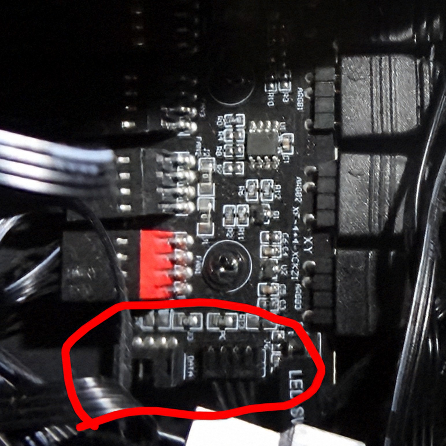

Hallo cb-Community,
wo kann man ein ganz spezielles PWM-Header Kabel kaufen, konkret um die 4 aerocool-Lüfter ans Mainboard anschließen und ansteuern zu können?
(momentan laufen sie sehr laut, weil nur SATA).
Habe leider keine Ahnung und schon einen Fehlkauf hingelegt: "corsair 4 Pin RGB auf Standard ARGB 5 V 3 Pin Stecker" war nämlich falsch.
Auf dem Bild unten ist der aerocool Hub zu sehen, dieser 4pin-Port ganz links ist mit "Data" markiert.
Sollte es kein passendes Kabel geben, würde ich mir sicherheitshalber den Corsair Commander kaufen, weil der scheint mir Idiotensicher zu sein.

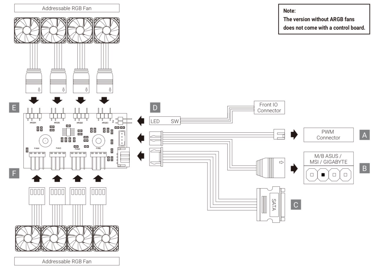

Gemäß Abbildung im Handbuch haben die Fans einen 4-Pin Anschluss, der Hub am Ende mit diesem Split-Kabel nur 3-Pin.
Wenn dem wirklich so ist, schließ die Fans einfach direkt am Mainboard an.
Die Hubs brauchen kein 4-Pin zum Board, weil ein oder zwei davon für die Stromversorgung wären. Und die stellen diese Hubs über den SATA-Stromanschluss selbst bereit.
Da ist jedenfalls die Rede von PWM im Schaubild, dann sollten eigentlich alle Lüfter über diesen einen PWM-Anschluss übers Board regelbar sein.
