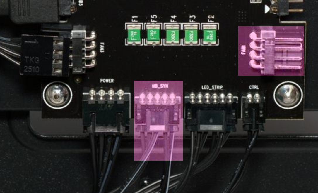

Einer der Gehäuselüfter muß an dem Anschluß FAN1 des Hubs angeschlossen sein, damit über das Mainboard eine Drehzahl ausgelesen und angezeigt werden kann.
An welchen Fan- Header des Mainboards hast du das 5 polige Mainboard- Verbindungskabel des Hubs angeschlossen?

An dem Port "FAN1" des Hubs hast du einen der Frontlüfter angeschlossen?

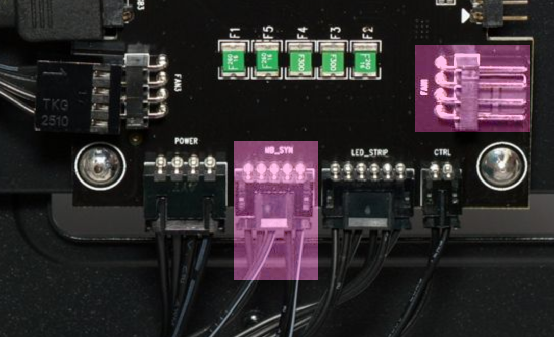

Wie es auf den Bildern aussieht, hat der Stecker des Verbindungskabels an der Seite des Hubs 5 Pole mit 5 abgehenden Leitungen. Wo gehen diese fünf Kabel eigentlich alle hin, wenn laut Bildern an dem 4 pol PWM- Stecker fürs Mainboard nur drei Kabel angeschlossen sind? Ist dort an den beiden verbleibenden Leitungen auch noch ein Stecker angebracht?

Hast du mal nachgeschaut, für was diese fünf Adern an MB_SYN alles verwendet werden?
Drei von den Adern gehen ja in den Stecker, den man an einen Fan- Header des Mainboards anschließt.

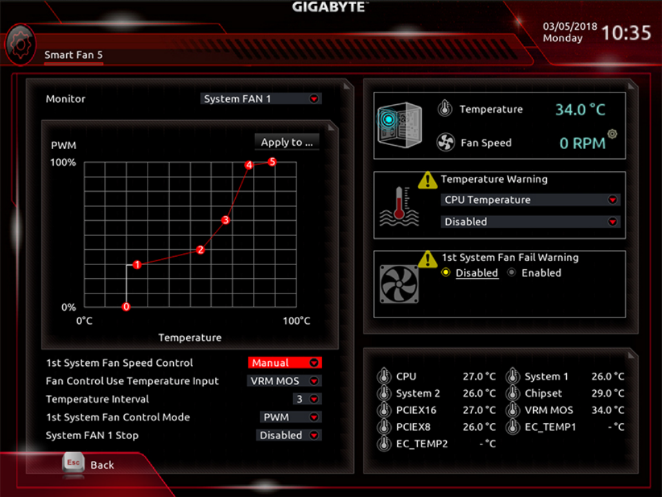

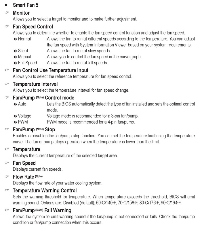

Wie hast du dein BIOS unter "Smart Fan 5" für den Sys Fan 3 Header eingestellt?
https://www.gigabyte.com/WebPage/954/amd500-bios.html
https://de.aorus.com/blog-detail.php?i=210
Nicht, daß am Ende dein verwendeter Fan- Hub auf "Full Speed" eingestellt ist, die Bezugstemperatur ungünstig gewählt ist oder auch nur die vordefinierte Lüfterkurve nicht paßt (sofern ausgewählt).

Problem ist gelöst :) Danke
Man sollte ganz genau nachverfolgen, wo die Kabel hingehen. An FAN1 muss wirklich der obere Lüfter. Das habe ich durch getauscht.
Danach dann der 4 Pin vom Hub an Sysfan 3 anschließen und tadaaaa Be Quiet ist jetzt auch Quiet.
