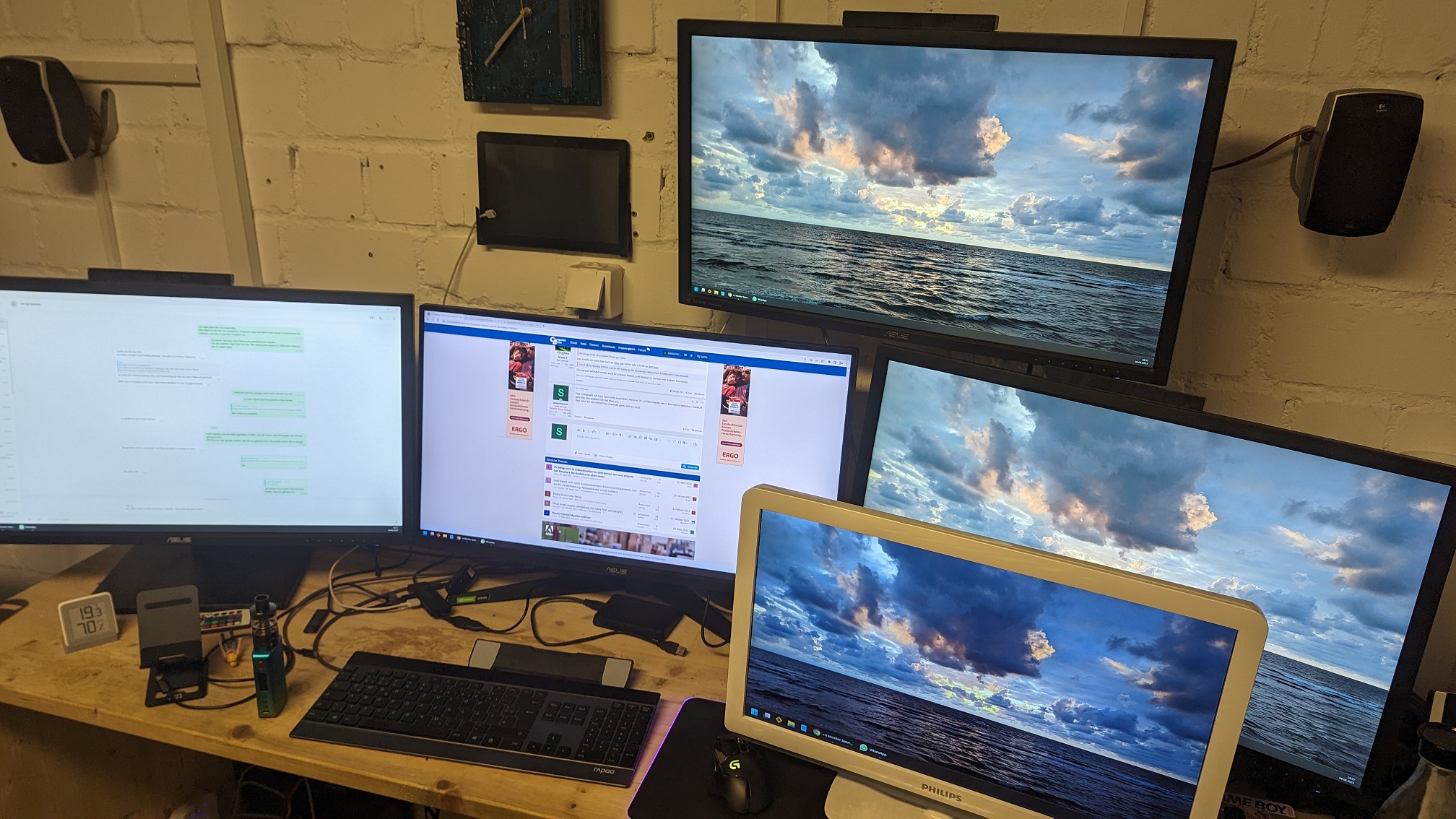

Sehr interessant. Ich habe noch nicht ausprobiert mit eine DP->HDMI Adapter den 5. Monitor zu betreiben. vielleicht geht das. Das probiere ich mal eben aus.
Weil wenn ich den HDMI Port verwende, gehts defintiv nicht.
Wenn ich den letzten freien DP-Anschluss verwende, geht der 5. Monitor.
heftig.
Wieso bin ich da nicht mal selber drauf gekommen das auszuprobieren?

Vielen Dank für eure Hilfe.
Ich kann jetzt meinen 5. Monitor auch noch einsetzen.
