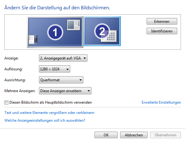

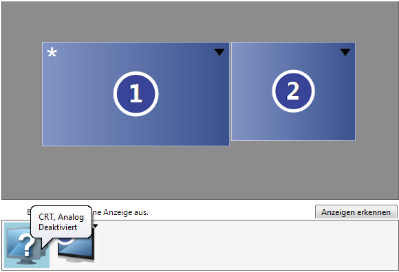

Ich habe jetzt nur meinen Hauptmonitor und einen Monitor per aktiven Displayport-Adapter angeschlossen. Trotzdem funktioniert nichts. Der Monitor zeigt solange etwas an, bis Windows fertig hochgefahren ist. Dann geht er mit der Meldung "Kein Eingangssignal" in den Standby. Er wird jetzt aber in den Bildschirmeinstellungen erkannt, siehe Anhang.
Puuh, wenns jetzt nicht mal mehr mit 2 Monitoren klappt, mehr weiß ich auch nicht mehr weiter. Kann mir sonst nur noch vorstellen, dass der analoge Monitor hier einen Strich durch die Rechnnung macht. Was sind das eigentlich für Adapter?
