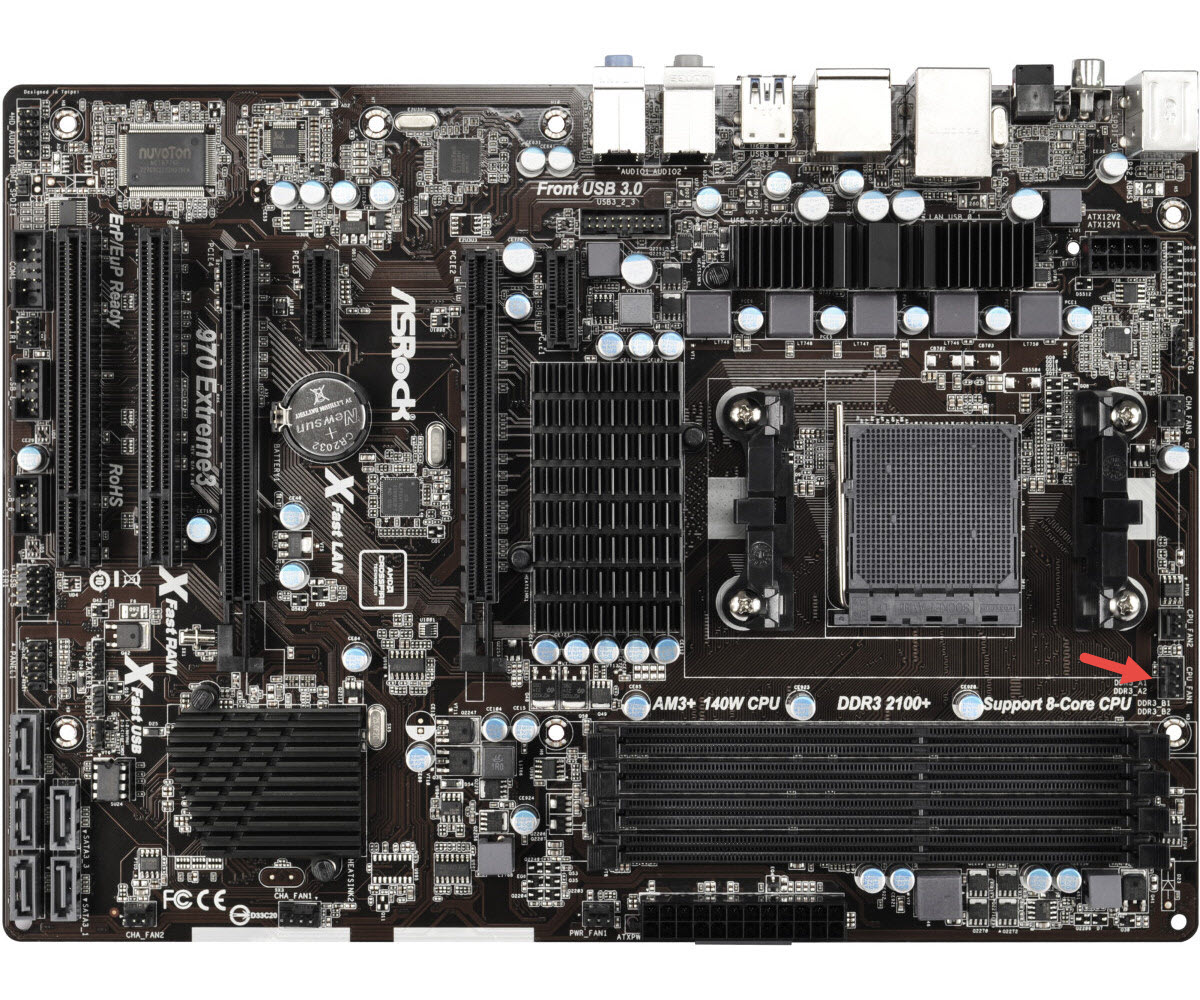

CPU_FAN1 ist doch ein 4 Pin Anschluss, der sich auf dem Board befindet, siehe
Und der be quiet! Shadow Rock TopFlow SR1 hat lt. Tests und Beschreibung bei bequiet einen 4pin PWM-Anschluß,
insofern müßte doch alles passen wenn du den Lüfter am CPU_FAN1-Anschluss anschliesst ???
Vielleicht hat der TE einfach den Anschluss übersehen, ist schon ziemlich seltsam positioniert. Dass ist das einzige was ich mir vorstellen kann.
