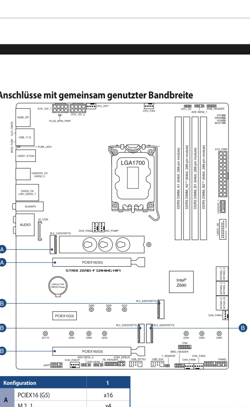

Soll ich diesen am Octo anschließen, am Mainboard (wenn ja, wo genau, Bild im Anhang) oder gar nicht?
Welches Bild?

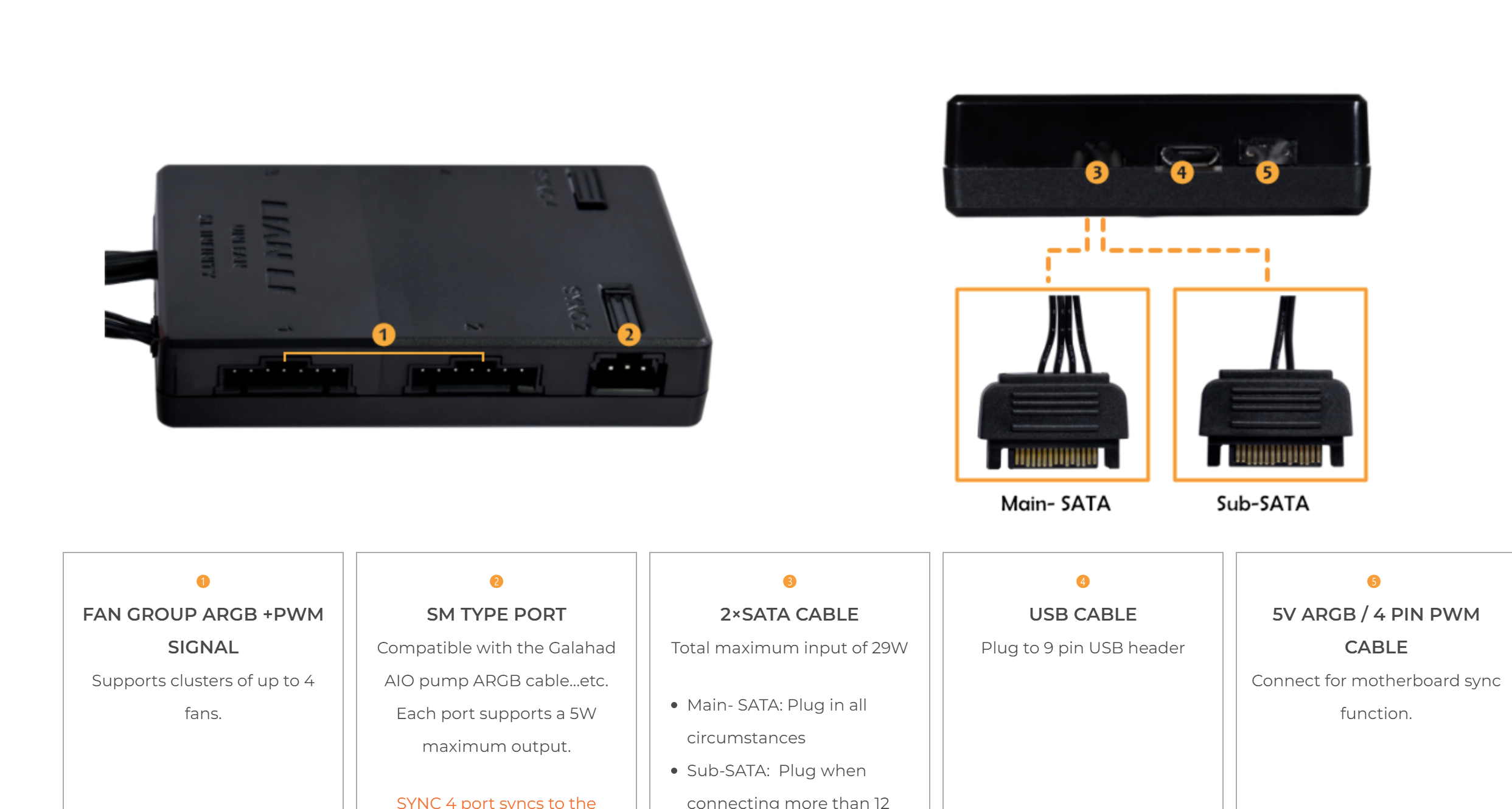

meines Wissens hat der Controller keinen PWM-Ausgang.
Meinst du den Anschluss mit Nummer 2?

Welches Bild?
Sorry, Bild jetzt im Anhang.

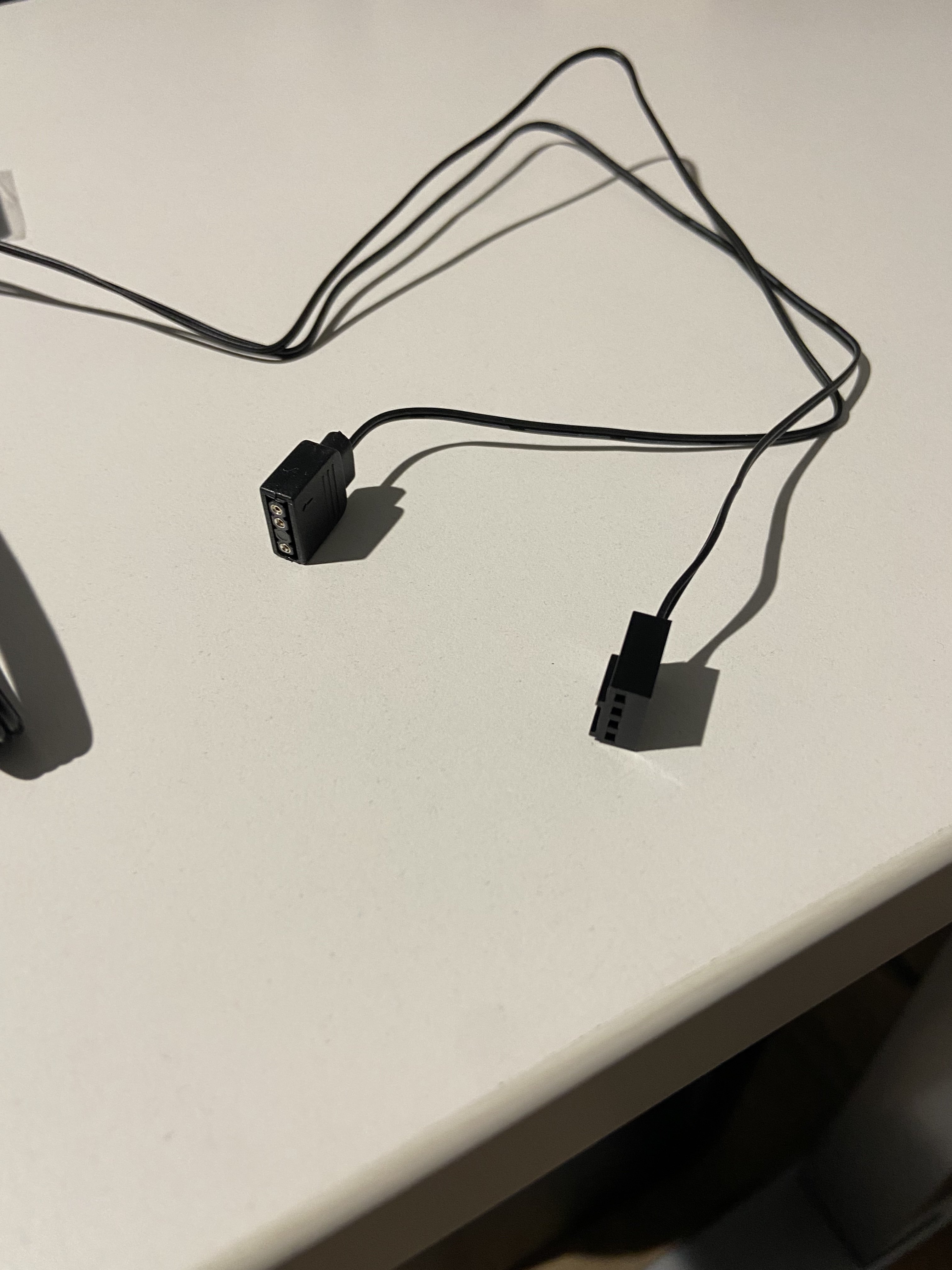

Aber neben meinen beiden SATA Kabeln habe ich auch ein 4-PIN PWM Kabel.
Bin jetzt leider nicht zuhause. Sonst hätte ich ein Bild gemacht.
ich habe einen Screenshot vom Controller aus der Produktseite bei LianLi oben eingefügt. Wo soll da ein PWM-Anschluss sein?

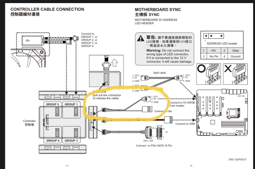

Hier nun die Bilder:
Hier noch ein Auszug aus der „Bedienungsanleitung“ von meinen Lüftern:
Und hier ein Auszug aus der Bedienungsanleitung einer anderen Serie (und genauso sieht es bei mir eben auch aus, dass neben dem RGB Kabel auch ein 4-PIN PWM Kabel mit rauskommt):
auf der einen Zeichnung ist kein PWM-Stecker dargestellt, auf der andere schon. Wobei hier der Kontroller anscheindend auch andere Anschlüsse hat (4x PWM Eingang).
Mutmaßlich wirst Du alle Lüfter, welche am LianLi Controller angeschlossen sind, über das PWM-Signal des Kabels steuern können. Aber keinen Lüfter bzw. Lüfter-Gruppe individuell sondern alle gleichzeitig. Optimal ist das nicht. Auch musst Du zur Steuerung des RGB die LianLi Software drauflassen und für den Rest die Aquasuite. Ebenfalls nicht optimal.
Hätte man alles vermeiden können durch Kauf von Single-Packs bei den Lüftern. Alternativ könntest Du bei LianLi oder Caseking als europäischen Distributor nachfragen, ob Du die anderen Anschlusskabel als Ersatzteile bestellen kannst.
