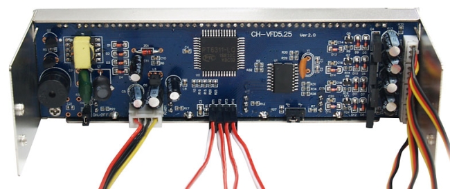

ich möchte mir eine Lüftersteuerung zulegen, nur habe ich da jetzt ein Problem. Ich möchte auch meinen CPU-Lüfter ( 4-PIN-PWM ) an die Steuerung anschließen.Nur hat die Lüftersteuerung ja nur 3-Pin-Anschlüsse

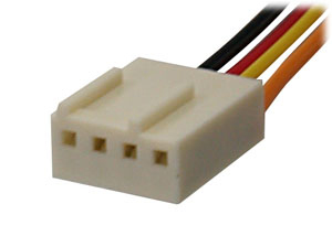

Und der PWM ist ja ein 4Pin-Anschluss
4pin-pwm-jpg.88439

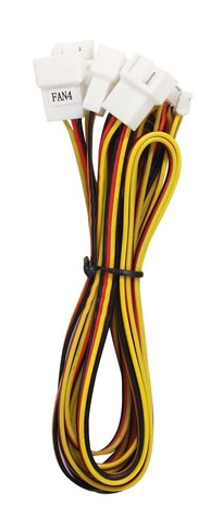

Der Lüftersteuerung liegen nur die folgenden Adapter / Verlängerungen bei
adapter-lueftersteuerung2-jpg.88440

Nein, das geht leider nicht, weil der 3PIN-Anschluss auf BILD3 so eine "Vertiefung" hat, so dass das normale 3PIN-Ende eines Gehäuselüfters direkt dort reinpasst. Das ist sozusagen nicht "eben" sondern "vertieft" daher ist der 4PIN-PWM-Stecker schlichtweg zu breit. Das ist eben das Problem.
im Prinzip geht das, aber bei der Lüftersteuerung befindet sich ein Rahmen um die 3 Pin anschlüsse.
Diese Rahmen kann man in der Regel mit ner Zange abziehen und dann sollte es ein leichtes Spiel sein...

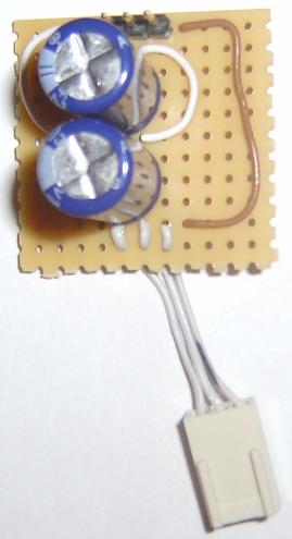

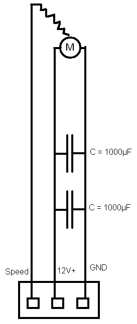

um das Zackenmuster zu glätten habe ich den Aufbau unten gebastelt.
2 Elkos zu je 1000µF, die bei Spannung puffern, bei Null-Linie Energie abgeben.
Ich habe das AreoCool CoolPanel 2 und den Lian Li PC-60 B Plus II mit Werksseitig vormontierten Lüftern. diese sind nicht PWM-tauglich, schon bei 11V Spannung rattert zumindest der Seitenlüfter sehr laut. An anderen Lüftern hab ich das ganze Machwerk nicht probiert...
folgendes:
Ohne mein Modul:
- der Lüfter wird mit 12V angesteuert: 1500 rpm.
- ich regele die Spannung auf 6V (PWM) runter: der Lüfter dreht nicht sondern zuckt nur.
Zwischen 6V und 12V: der Lüfter zuckt bzw. rattert lauter als bei Dauerbetrieb mit 12V.
Der Lüfter wird mit 6V PWM und meiner Bastelei betrieben:
Fall 1: 1000µF: Drehzahl des Lüfters sinkt bei 6V von 1500 auf 1440 rpm
Fall 2: 2x 1000µF: Drehzahl des Lüfters bleibt bei 6V auf 1500, teilweise nur 1470 rpm.
Scheinbar ist der Elko zu groß, welche Kapazität wäre angesagt? sollte ggf ein Vorwiderstand verbaut werden?
Kennt jmd. die Belegung der PWM 4-Pin Stecker? bzw. die funktionsweise? Ich VERMUTE, das im Lüfter ein Transistor am Collector 12V Dauerspannung hat, und sobald das PWM-Signal an der Basis kommt die Gesamtspannung an den Emitter abgibt.
(Siehe Bild 3)
So kann ein nicht-PWM-Lüfter immerhin mit 12V Dauerspannung betrieben werden...
So long, der Mob

mit den Kondensatoren machst du dir den Board kaputt !
im nicht geladenen zustand sind die elkos quasi ein Kurzschluss
und auch wen die elkos PWM glätten geht der strom weit über die Mainboard max Leistung ...
der er wird ja durch nichts begrenzt
also bau ein widerstand vor die elkos der den strom auf das max von deinem Mainboard zugelassen begrenzt
R=U*I :)
Hhm, danke für den Tipp, meinte ein Kollege auch schon. habe heute das Ding noch modifiziert, 2x 220µF, ich dachte das die kleinere Kapazität helfen könnte - das ergebnis bleibt.
Zum Thema Widerstand: URI ist dein Freund ;)
werde mal sehen, was ich alternativ machen kann, großer Elko und kleikner Elko helfen nichts, und ein Widerstand würde ja auch wieder wärme erzeugen. dann klmee ich die Lüfter wohl direkt auf's Board, und nehme die Lüftersteuerung nur zum Ablesen der Temp-Fühler...
so long, der Mob
OH du hast ja recht :lol: URI :rolleyes:
aber der widerstand sollte nicht so viel wärme erzeugen ...
aber das bringt mich grade auf eine andere idee :induktiver widerstand ;)
