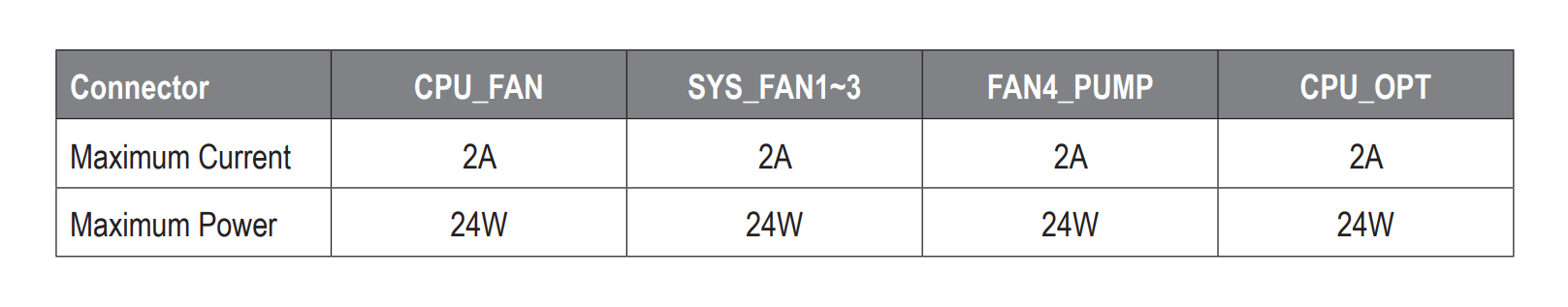

Pro Steckplatz 8 Lüfter

Bei phanteks auf der Seite steht 0.3a 12v für den lüfter und argb 0.43a
Gut dann weiß ich bescheid
4 sollen es maximal werde
Dann passt das
Danke und lg

Das passt locker. Wie geschrieben bei max. Strom des Lüfters wären es 6 Lüfter. Dann müsste aber jeder Lüfter mit Fullspeed 2000 rpm arbeiten.
