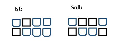

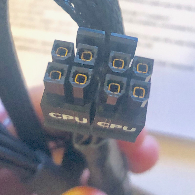

bin grade dabei mein neues System bestehend aus MSI MPG X570 GAMING EDGE und R9 3900x zusammenzubasteln. Als Netzteil habe ich das Seasonic Focus Plus Platinum 750 Watt Netzteil. Jetzt habe ich am Mainboard einen 4 Pin CPU Stecker + einen 8 Pin CPU Stecker, beim Netzteil liegen allerdings nur zwei 4+4Pin CPU Stecker vor (andere Anordnung, siehe Fotos).
Ist es für den 3900x ausreichend mit zwei 4 Pin Steckern?
Danke im voraus

Hier nochmal zur Verdeutlichung:
812689
4+4pin-CPU passt auf 8pin CPU

Passt leider eben nicht, guck dir die Fotos mal an, der rechte Teil des Steckers hat nur diese "Haus mit Dach Form", müsste aber auch Quadrate haben
Muss aber eigentlich passen
Wenn du kein Monster-OC mit Flüssigem Helium betreibst, reicht der eine X4 sowas von dicke.
Passen sollte er aber trotzdem.
Ich bestätige meine Vorredner, die müssen passen 4+4=8
"Haus mit Dach" ?
Unfug, steck drauf und gut iss.
Das ist immer so!
dein (im Bild) linker ist für 1-4 und der rechte für 5-8 zuständig
Haus mit Dach passt aber auch in Quadrat - mein Gott man kann es auch unnötig verkomplizieren ...

Danke, dann steck ich den einfach mal so rein. Sorry falls es eine Noobfrage war, will da nur ungern was zerschiessen. Ich stecke den dann einfach so rüber
