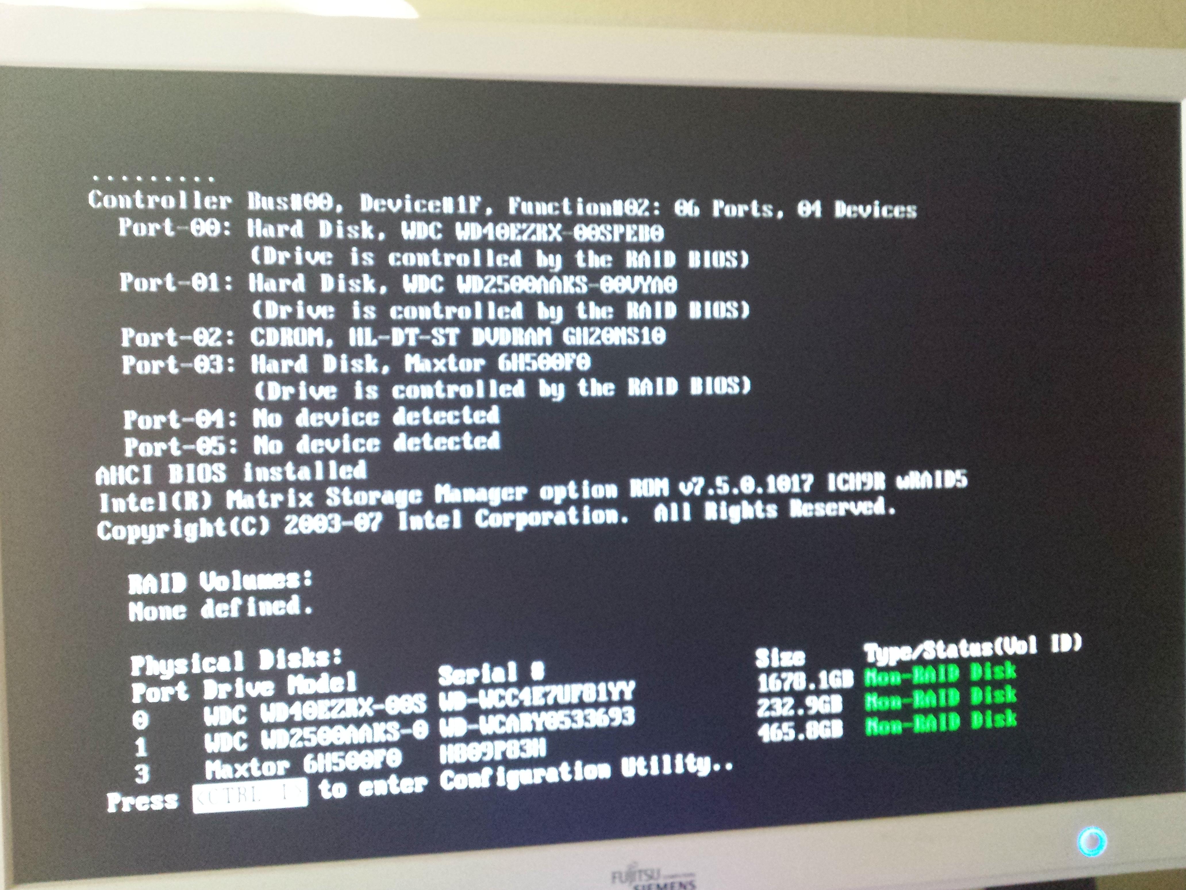

Hast du denn die Partition auf der Festplatte gelöscht und das Teil nochmals, nach schon verlinkten Anweisungen, auf GPT umgestellt?
Leute, ihr habt den falschen Ansatz. Wenn eine 4 TB Festplatte als MBR-Datenträger eingerichtet wurde, wird ein zweigeteiltes Laufwerk in der Datenträgerverwaltung angezeigt. Der erste Teil ist genau 2,2 TiB groß und der restliche Speicherplatz wird im zweiten Teil angezeigt. Hier ist die Platte als ganzes nur 1678 GiB groß.
Das kann zwei Ursachen haben. Entweder ist ein veralteter AHCI-Treiber installiert, der nur eine 32-Bit-LBA unterstützt oder der bei Gigabyte Mainboards berüchtigte BIOS-Bug hat zugeschlagen. Das für diesen Bug verantwortliche VirtualDualBIOS-Feature hat dieses Board, laut der Auflistung auf der Gigabyte-Webseite, allerdings nicht. Zu 99% dürfte es der Treiber sein.
Das BIOS spielt für die Festplattenansteuerung unter Windows übrigens eine untergeordnete Rolle. Moderne Betriebssysteme greifen auf Festplatten direkt über Geräte-Treiber zu. Das bedeutet, dass das BIOS die Festplatte nicht zwingend mit voller Kapazität erkennen muss, damit man sie unter Windows dennoch vollständig nutzen kann. Man sollte übrigens auch davon absehen die Platte über eine LiveCD unter Linux oder über einen anderen Rechner, der sie unter Windows korrekt erkennt, einzurichten. Das gibt mit 100%iger Wahrscheinlichkeit verrissene Hosen. Mit anderen Worten totaler Datenverlust sobald oberhalb der 2 TiB Marke auf die Platte geschrieben wird.

Solltest du den Matrix-Storage-Manager-Treiber (kurz MSM) installiert haben, so ist dieser AHCI/RAID-Treiber für dein Problem verantwortlich. Der MSM-Treiber hat nie die Unterstützung für so große Platten erhalten. Du musst entweder auf den Standard-AHCI-Treiber von Windows/Microsoft umsteigen (sofern du kein RAID am Laufen hast) oder einen aktuelleren Intel-AHCI/RAID-Treiber installieren. Der MSM-Treiber wurde später in Rapid-Storage-Technology-Treiber (RST) umbenannt. Ab der Version 10.1 unterstützt der RST-Treiber einzelne Festplatten mit mehr als 2 TB.

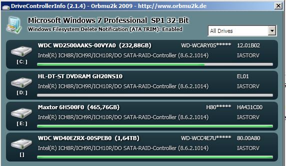

Also schau mal mit Drive Controller Info welcher Treiber verwendet wird, vermutlich ein iaStor vor Version 10.1 und dann mache das Update auf mindestens 10.1, wobei die 11.2er Version wohl die letzte unterstützt Version für viele ältere System sein dürfte. Dazu muss natürlich mit GPT partitioniert sein, dann sollte alles passen, schade das so viele hier vorher so falsche Antworten auf ein derart bekanntes Problem gepostet haben.

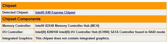

Der SATA-Controller deines Boards läuft im RAID-Modus (warum eigentlich?). Gehe mal ins BIOS und stellen den Controller-Modus auf AHCI. Schau, ob das Booten dann funktioniert.

Das DriveControllerInfo-Tool liefert nur Informationen, ändert aber nichts an der Konfiguration. Anhand dieser Informationen wissen wir nun, dass der SATA-Controller im RAID-Modus läuft und der Standard-RAID-Treiber für Intel-RAID-Controller genutzt wird. Dieser gehört zum Lieferumfang von Windows 7 und basiert auf einen uralten Matrix-Storage-Manager-Treiber, der ein 32-Bit-LBA-Limit hat. Ergo, dieser Treiber kann nicht mehr als 2,2 TB adressieren.
Dein Vorschlag mit der Linux Live CD ist bei diesem Problem das schlechteste, was man machen kann. Du kannst die Platte unter Linux einrichten und Windows wird sie dann auch scheinbar korrekt erkennen. Dieser Schein trügt. Sobald Daten oberhalb der 2-TiB-Marke auf die Platte geschrieben werden, ist die Platte urplötzlich leer. Ich meine, dass ich dir das schon mehrfach bei solchen Problemen geschrieben habe. Warum kommst du damit immer wieder?

Der funktioniert aber immer noch, wo ist also das Problem? Es zeigt genau die Information die wir brauchen, nämlich den Namen und die Version des verwendeten Treiber und genau der ist das Problem!xxMuahdibxx schrieb:Naja Drive Controller Info ist von 2009 ... ob das jetzt alles super genau macht und kann ... ähm ...
Wie Madnex schon geschrieben har, ist das eine total schleche Idee, weil damit Datenverlust vorprogrammiert ist, denn nachdem eine GPT Partitionsinformation vorhanden ist, liest Windows diese aus und zeigt die Grö0e entsprechend an, aber der Adressierungsfehler des alten Intel Treibers wird davon nicht behoben und sobald oberhalb der 2TiB Grenze schrieben wird, ist es passiert!xxMuahdibxx schrieb:Bringt aber auch nichts weiter ... probiers mit Linux Live CD ... und BIOS Update was angeraten war.
