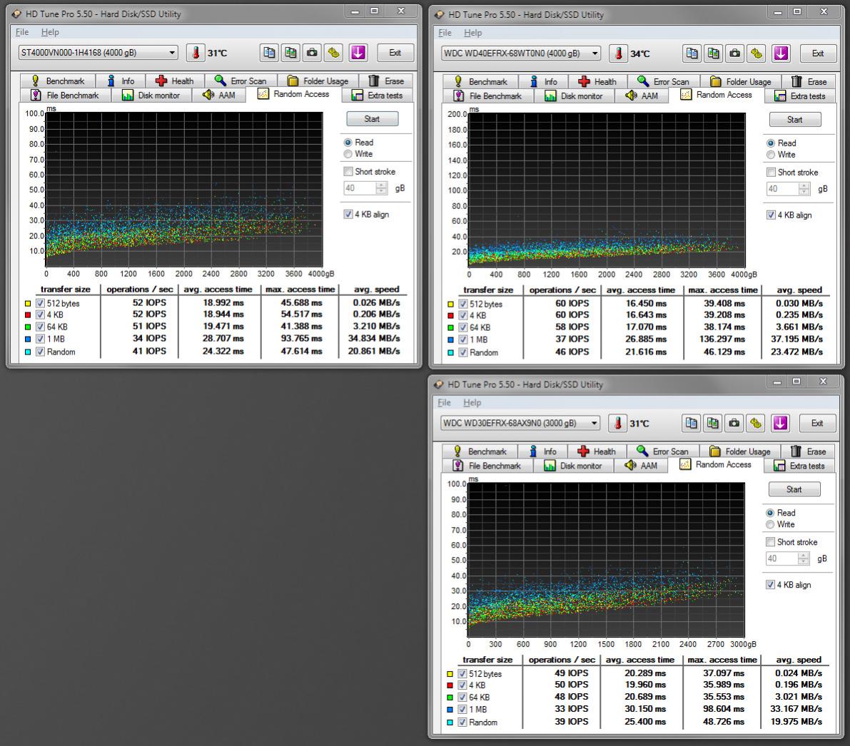

Der Geschwindigkeits-Test beschränkt sich auf einen Durchlauf in HD Tune Pro 5.50 auf höchster Genauigkeitsstufe. Alle Festplatten waren an die SATA 3 Gbit/s Ports meines Mainboard (Asus X38 Maximus Formula) angeschlossen. Die Angaben zur Temperatur und CPU-Auslastung sind nicht aussagekräftig und deswegen bitte komplett zu ignorieren.
Bitte bei den Random Access Tests auch auf die unterschiedlichen Skalen achten.

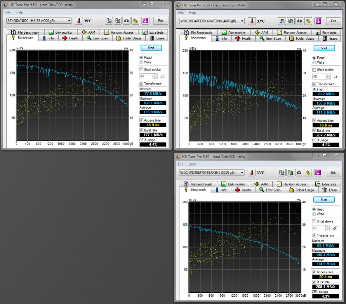

In den Read Tests habe ich auch die 3 TB Western Digital Red antreten lassen zum Vergleich.
HD Tune Benchmark Read:

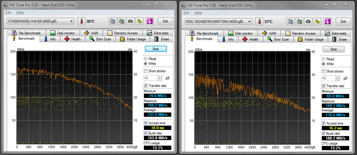

HD Tune Benchmark Write:
HD Tune Random Access Read:

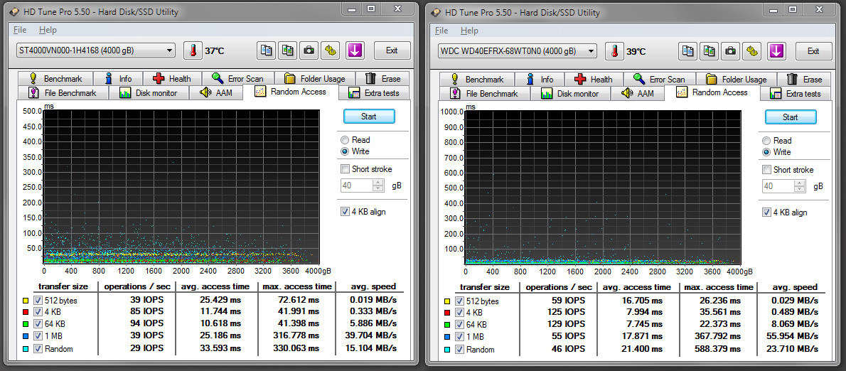

HD Tune Random Access Write:
Wie man sieht, ist die Seagate NAS in etwa 20 MB/s schneller, dafür sind die Zugriffszeiten der Western Digital Red etwa 2,5 ms kürzer. Beide Festplatten sind schnell genug, um ein Gigabit-Netzwerk zu genüge auszulasten. Im normalen Betrieb mit wenig Nutzern (wofür die HDDs ja ausgelegt sind) bemerkt man in der Praxis keinen Unterschied.

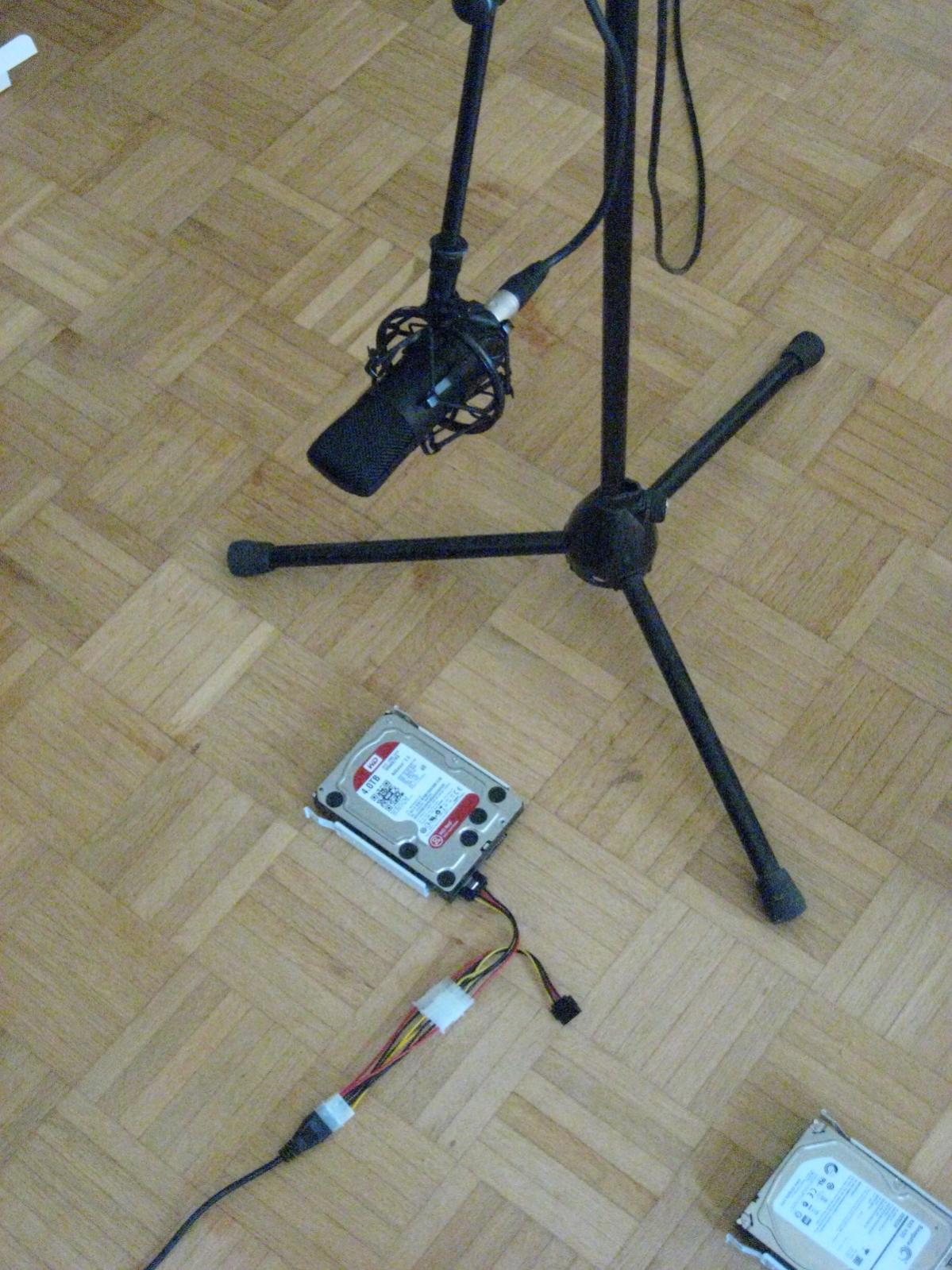

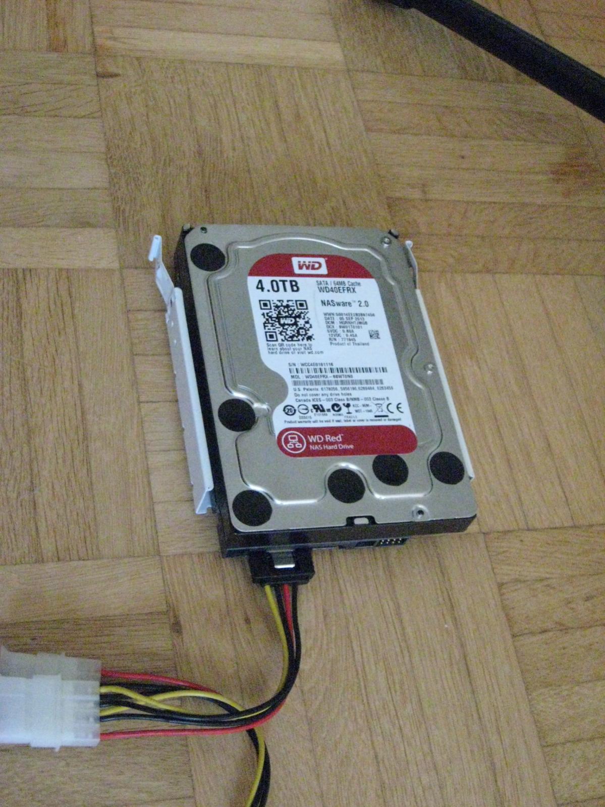

Wie schon zu Beginn angedeutet, interessiert mich vor allem die Lautstärke der Festplatten, von daher habe ich eine kleine Aufnahme gemacht.
  • Raum ist ein ca. 35m² großes, sehr halliges Wohnzimmer.
  • Das Mic ist ein the t.Bone SC 400 (http://www.thomann.de/de/the_tbone_sc400_grossmembranmikro.htm).
  • Audio Interface ist ein EMU 1616m PCI.
  • Distanz Mikrofon zu Boden betrug 50 cm.

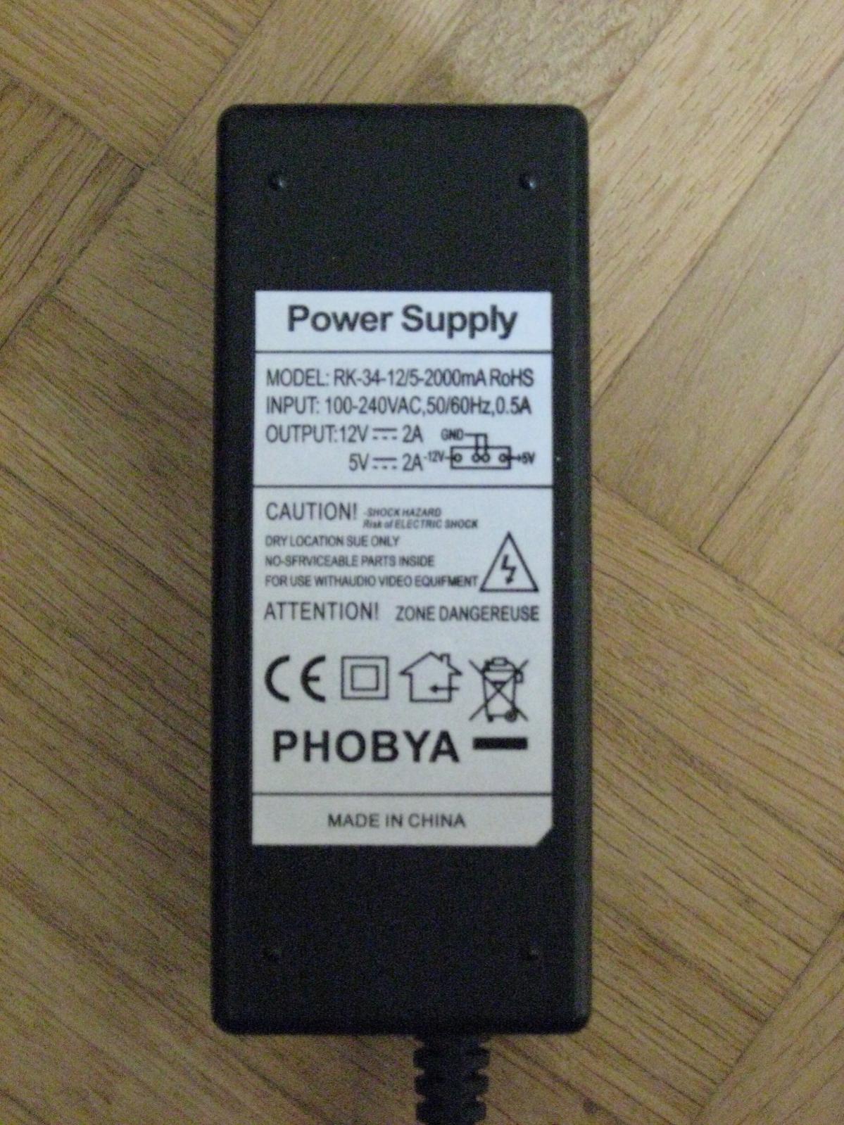

  • Die Festplatten wurden einzeln an ein externes 12v Netzteil angeschlossen, damit keine Rechnergeräusche zu hören sind.
  • Beide Festplatten waren in Fractal Design Rahmen verschraubt, damit sie nicht direkt auf dem Boden aufliegen.
  • Da kein Gehäuse vorhanden ist, hört man auch keinen Körperschall. Aber beide Festplatten vibrieren nahezu identisch stark.
  • Da kein Rechner angeschlossen ist, hört man nur das Anlaufgeräusch und das Laufgeräusch, es finden keine Zugriffe statt.

Eine tatsächliche Beurteilung der Lautstärke ist mit den Files natürlich nicht möglich, da niemand außer euch weiß, wie laut eure Boxen sind - aber vergleichen kann man. Beide Festplatten sind recht leise, ehrlich gesagt sind es mit die leisesten Platten, die ich kenne. Doch ich persönlich empfinde die Western Digital Red als etwas angenehmer, sie klingt ein wenig schlanker. Nicht direkt leiser, aber sie fällt weniger auf. Auch sind im Praxisbetrieb die Zugriffsgeräusche der Red ein Stückchen leiser. Aber die 2-3 db Unterschied der Herstellerangabe kann ich nirgendwo heraushören, zumal die Red definitiv nicht lauter als die Seagate ist.
Zum Abschluss sei noch gesagt, dass es natürlich bei jeder Festplatte leichte Toleranzen und Schwankungen in der Fertigung gibt. Es ist also durchaus möglich, dass, solltet ihr ebenfalls beide Platten bestellen, bei euch die Seagate leiser ist. Dies ist kein professioneller Test, sondern nur ein kurzes Review.
Ich habe mich übrigens wieder für die Western Digital Red entschieden und bin sehr zufrieden.

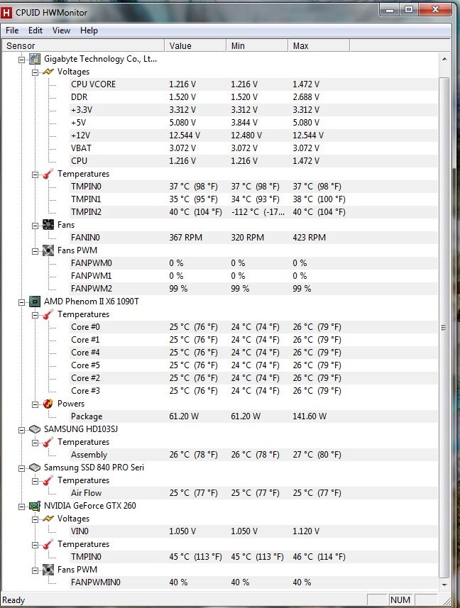

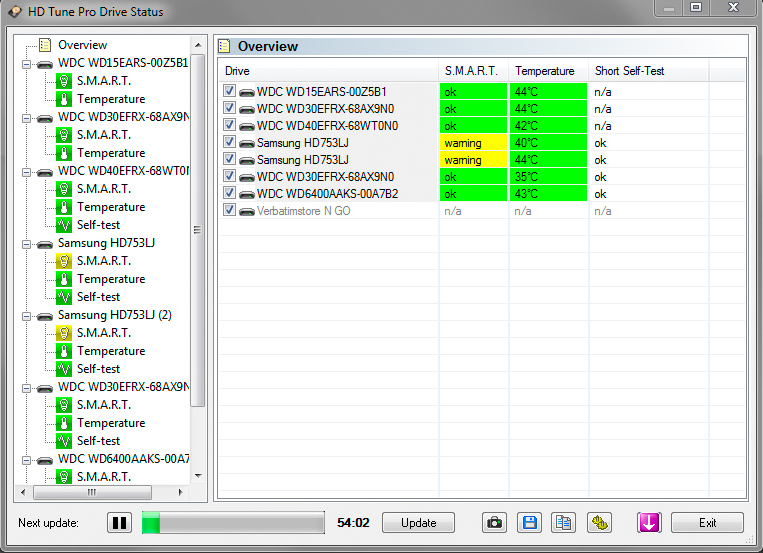

Kannst du etwas über die Hitzeentwicklung sagen?
Ich habe ja viele ältere HDD´s, darunter auch eine Seagate SV35.5, die auch ziemlich kühl bleibt.
Benutze die alten Platten an eine Docking Station, aber z. B. die Samsung HD501LJ ist ein richtiger Hitzkopf.
Das Nachfolgemodel "Samsung HD502IL" ist z.B. kühler.
Habe auch noch eine "WD 5000AAKS", wo die Wärmeentwicklung auch im "normalen Bereich" bleibt.
Außerdem noch eine "Samsung SP2504G" und eine "Samsung HD321KJ" als Backup Platten.
Ich muss ja sagen, die Platten halten ewig.
Im Rechner selber habe ich eine "Samsung 840 Pro 256GB" (System) und eine "Samsung HD103SJ" verbaut, die auch ziemlich kühl bleiben. 25-28 Grad.
Messwerte kann ich dir leider nicht anbieten, da mein Gehäuse (Fractal Design Define XL) die Festplatten in zwei unterschiedlichen "Zonen" unterbringt und ich zudem keine einblasenden Lüfter an der Front habe, wodurch ein etwas ungleichmäßiger und schwacher Airflow rund um die Festplatten entsteht. http://www.fractal-design.com/media/42939b7e-eb26-46da-9953-5059236faa40
Außerdem hängt die Temperatur im hohen Maße davon ab, ob die Festplatten drumherum viel Wärme abgeben - und ich habe zur Zeit 7 interne Festplatten im Betrieb, also das Case ist schon ganz gut gefüllt.
Wie du siehst, stellt bei mir im Moment eine WD Red 3 TB sowohl die kälteste als auch die wärmste Platte dar. Allerdings fühlen sich die WD Red und Green nicht ganz so warm an, wie der Rest, wenn man an das Gehäuse fasst. Insofern würde ich sagen, dass sie alle recht kühl bleiben.
Ich würde als Privatnutzer nicht allzu viel Wert auf die Temperatur geben, zumal die optimale Temperatur einer Festplatte von Modell zu Modell verschieden ist. Ich persönlich gehe da nach der Faustregel, dass alles zwischen 30°C und 45°C ok ist, abgeleitet aus der Google Festplattenstudie (Seite 4-5: http://static.googleusercontent.com/media/research.google.com/de//archive/disk_failures.pdf).
