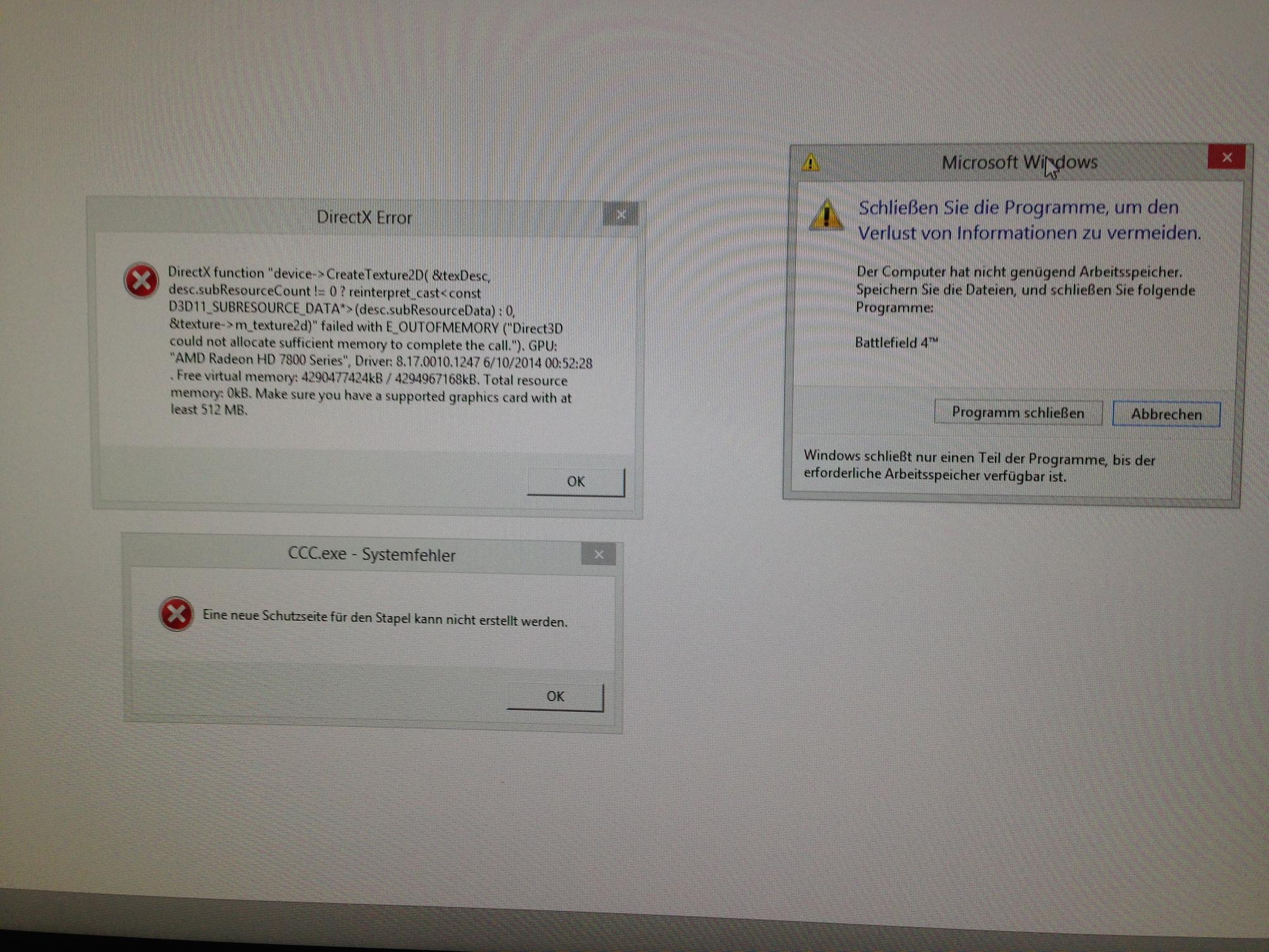

Nachfolgend mal ein Bild von gestern Abend, als mir Battlefield 4 abgeschmiert ist. Das ist der einzige Fehler den ich bekomme wenn ich zocke, da steht halt auch was von VRAM und/oder Arbeitsspeicher. Alle anderen Fehler sind immer im Idle unter Windows wenn nichts mit DirectX läuft. Ich frage mich aber gerade, ob ich nun 2 unterschiedliche Probleme habe, sprich eins mit der Grafikkarte und eins mit dem Arbeitsspeicher, oder ob das Problem bei Battlefield auch mit dem Arbeitsspeicher zusammenhängt.
Naja, kann auch ein Battlefield Problem sein, wenn es nur in diesem Spiel auftritt.
Wenn ich google nach nicht genug Arbeitspeicher in Battlefield, finde ich ja Tausende Seiten.

Direkt X Fehler deutet ja eigentlich auf ein Treiber Problem mit der Grafikkarte hin.
Aber das ist ja nicht der einzige Fehler und was du alles sonst so installiert hast an Treibern und Programme welche Probleme machen können?
