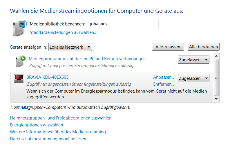

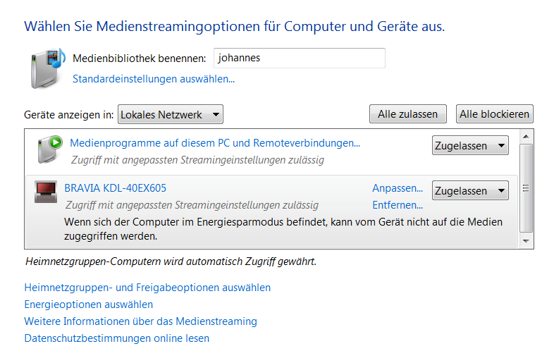

Und ja, der Fernseher wird, zumindest unter Windows 7, im Netzwerk erkannt. Dateien die freigegeben werden, können dann auf den Fernseher ausgewählt werden.

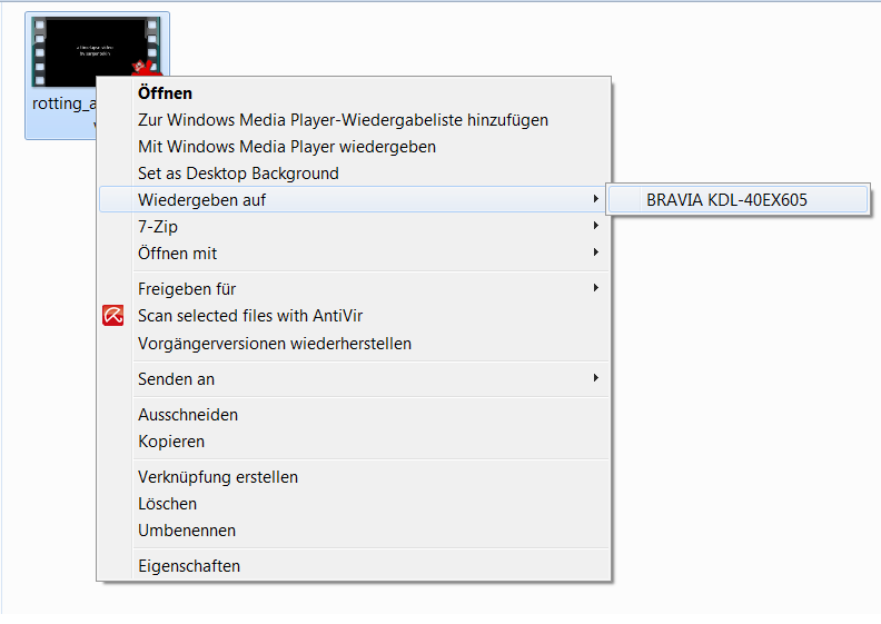

Man kann auch ein Video direkt auf den Fernseher streamen. Der TV schaltet dann automatisch auf das Video um. Wenn das Video zu Ende ist, schaltet er wieder zum letzten Programm zurück.

Und ich hatte erst Bilder zu dem Netzwerkzeugs vergessen. Hab sie im vorletzten Post noch hinzugefügt.

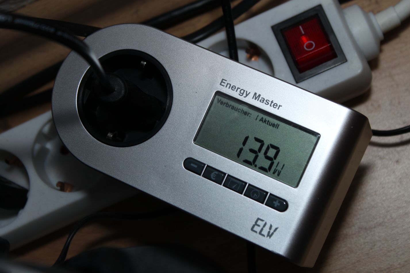

EDIT: So, hab heute ein Messerät (ELV Energy Master) bestellt. Dieses soll Messwerte schon ab 0,1W anzeigen. Außerdem speichert es die Daten und errechnet daraus Durchschnittswerte. Da kann ich dann den Fernseher einfach 1-2 Tage anschließen um ein realistischen Ergebnis vom Verbrauch zu bekommen und muss mich nicht mit nur ein paar Messwerten begnügen.

Sooo, heute kam mein neues Messgerät - das "Energie Master" von ELV. Mit diesem sieht der Verbrauch etwas anders aus.
Gekostet hat das Gerät ~50€ und misst ab einem Verbrauch von 0,1W. Ob sich das auch in der Realität bewahrheitet, wird sich noch herausstellen.

Ich kann schon soviel sagen, dass der Verbrauch im Bereitsschaftsmodus lediglich 14W statt 23W beträgt. Über den Standby-Modus kann ich grade nix sagen, da der TV einfach net umschalten mag... mal sehen ob ich ihn irgendwie dazu zwingen kann.
Habe bei Helligkeitsstufe 7 noch einmal gemessen und beim ersten Blick einen Verbrauch von etwa 5W weniger feststellen können. Nach ca. 20 min. Messzeit komme ich bereits auf 60€ pro Jahr bei 21ct / kWh :O .

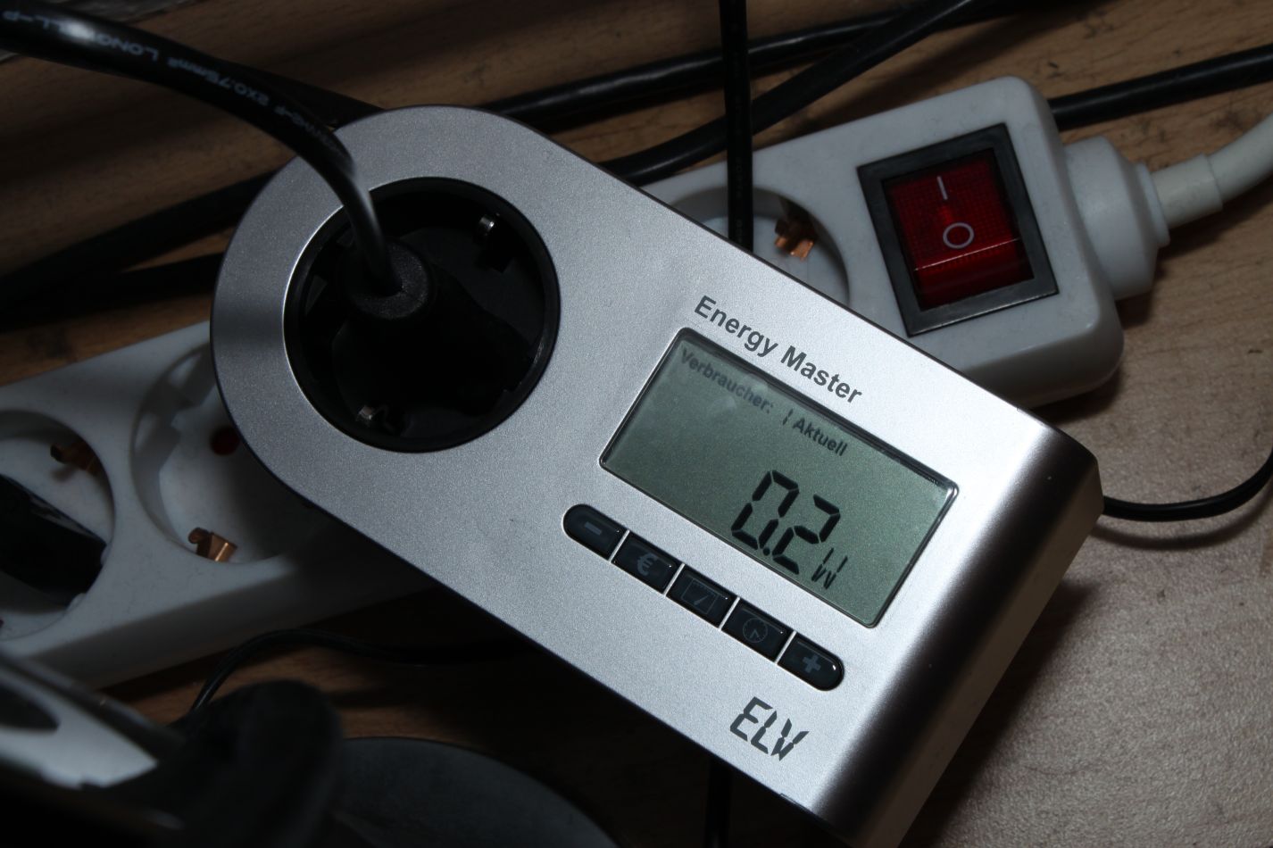

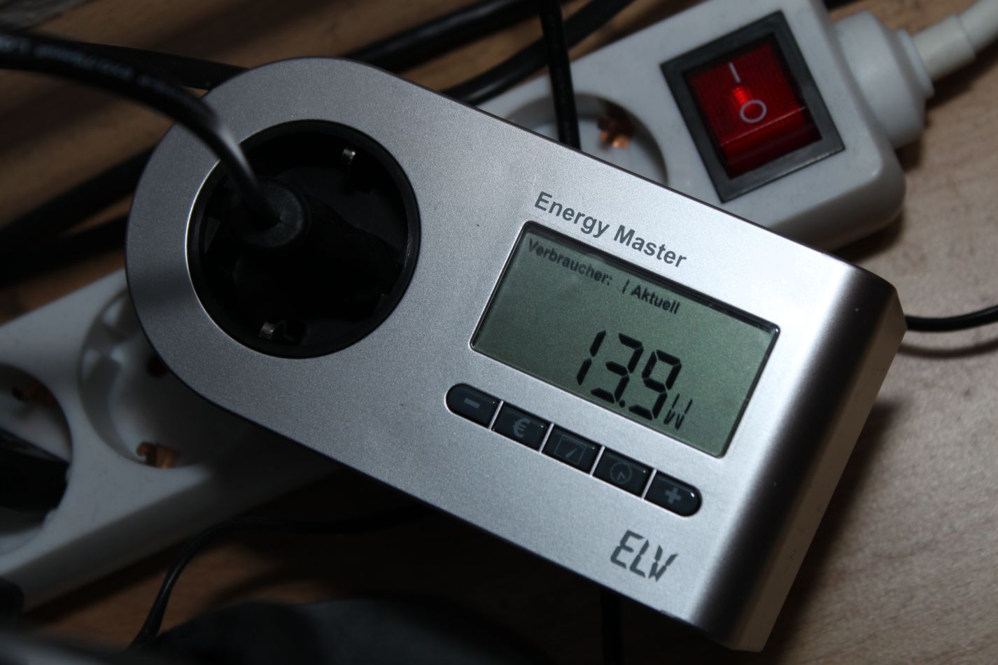

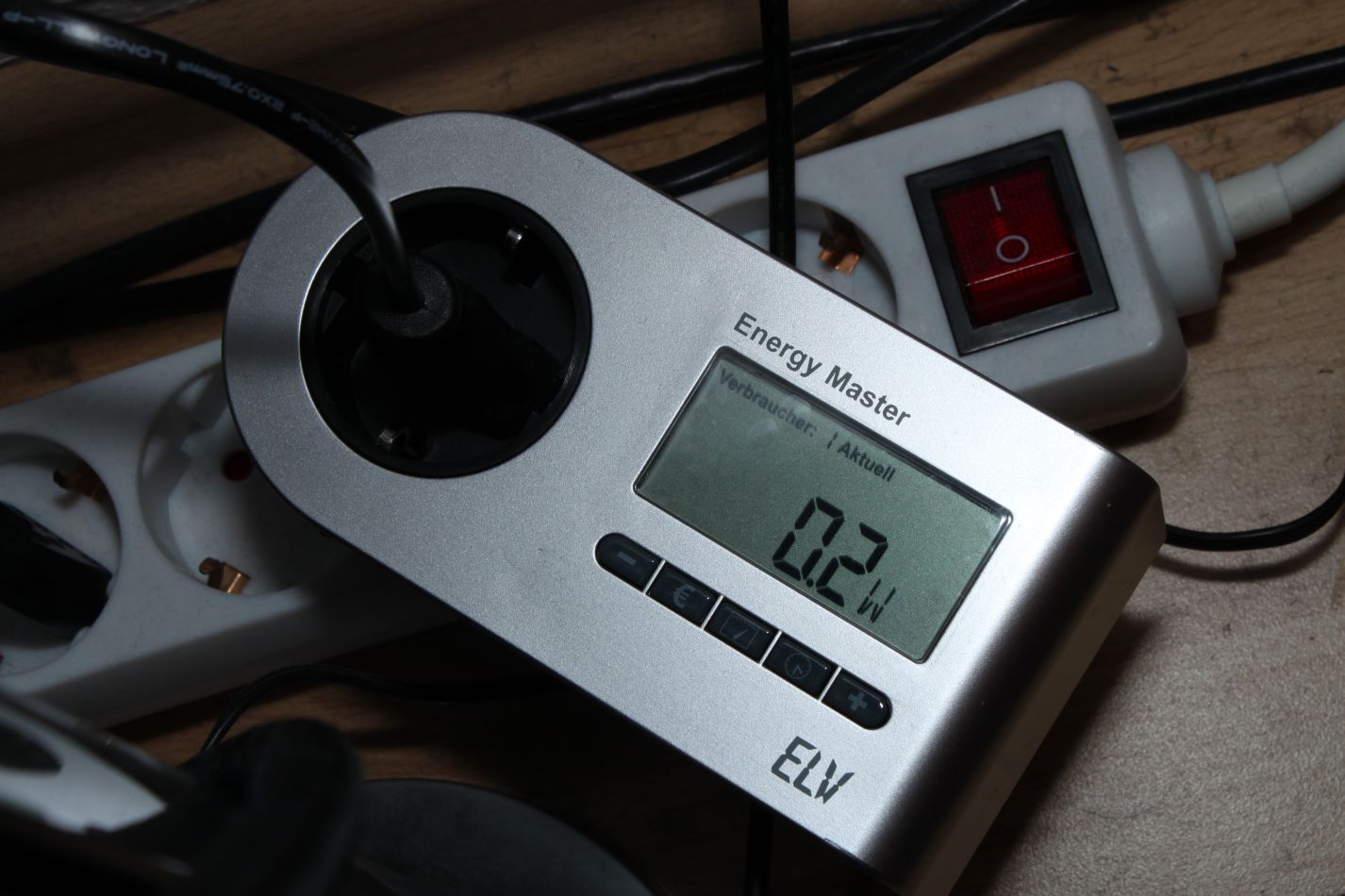

So, habs jetzt nochmal probiert.
Verbrauch Standby: 0,2W also < 1W
Verbrauch Bereitschaft: ~14W
