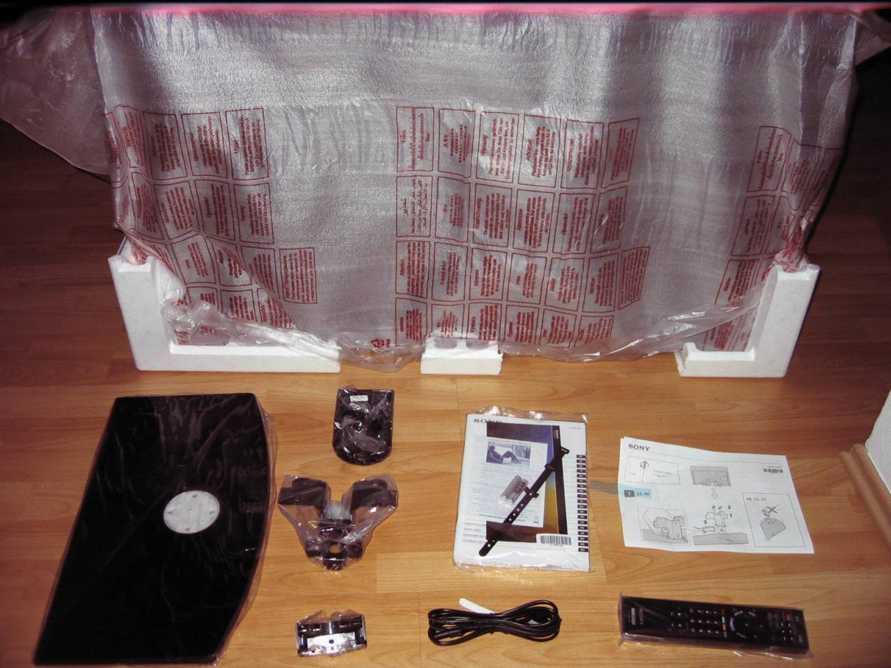

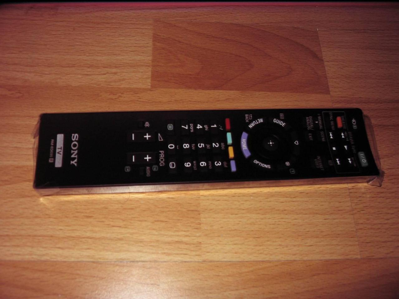

Da ich für meine neue Wohnung, auch einen neuen Fernseher brauchte, fiel meine Entscheidung nach wochenlanger Recherche auf den Sony KDL-40EX605. Zugegeben hatte ich zuerst bedenken wegen der 50 Hz und dem oft beklagten Clouding, wie es bei vielen LED-Panels üblich ist. Aber zum Schluß habe ich mich einfach von meinem Gefühl leiten lassen und dem Panasonic TX-L37GW20 und anderen TV's einen Korb gegeben.
Meine Bestellung erfolgte am Montag, dem 23.11.2010 um 0.00 Uhr und wurde am Dienstag, dem 24.11.2010 um 14.00 Uhr angeliefert. Bei einem Preis von 799€ über Amazon war der Versand natürlich kostenlos (bzw. eben schon inklusive). Die Lieferung enthielt folgende Sachen:
  • den Fernseher natürlich ;)
  • die Fernbedienung
  • eine Quickstart-Anleitung
  • eine Bedienungsanleitung
  • Stromkabel
  • Standfuß
  • Verbindungsstück Display zu Standfuß
  • 2x Verkleidung (für Verbindung)
ueberblick-jpg.210851
fernbedienung-jpg.210844

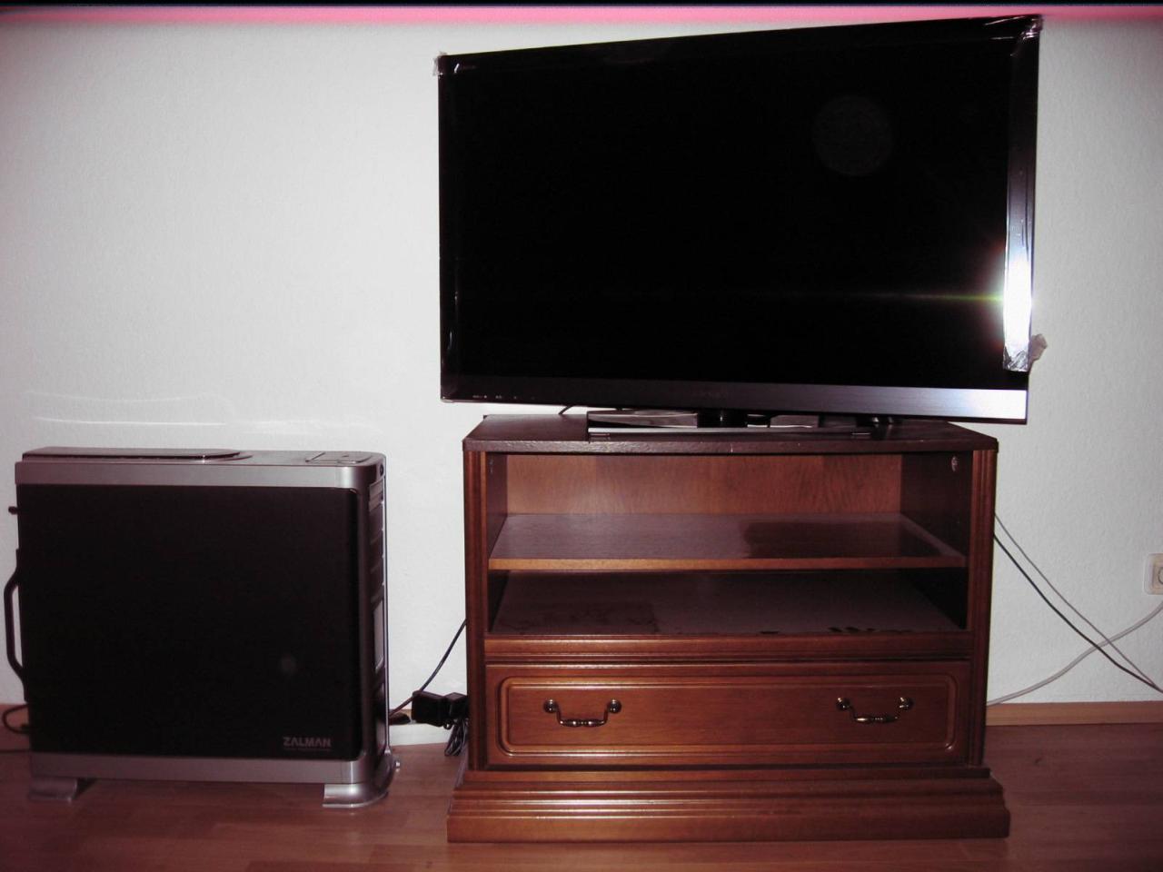

Der Aufbau hat mich ca. 20-25 min gekostet (alleine) und verlief ohne große Probleme. Wer logisch denken kann und ein bisschen Vorstellungsvermögen hat, schafft den Aufbau auch ohne Anleitung. Allein der Anschluss des Stromkabels hatte mich kurzzeitig verzweifeln lassen, da ich den Stromanschluss am Gerät nicht finden konnte ^^. Nach genauer Untersuchung konnte ich endlich aufatmen, da ich ihn hinten in der Mitte des Geräte gefunden habe.

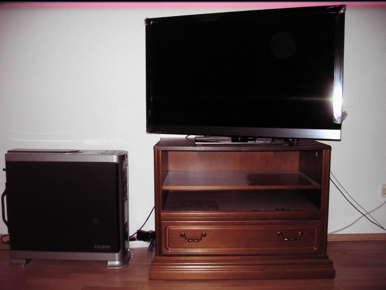

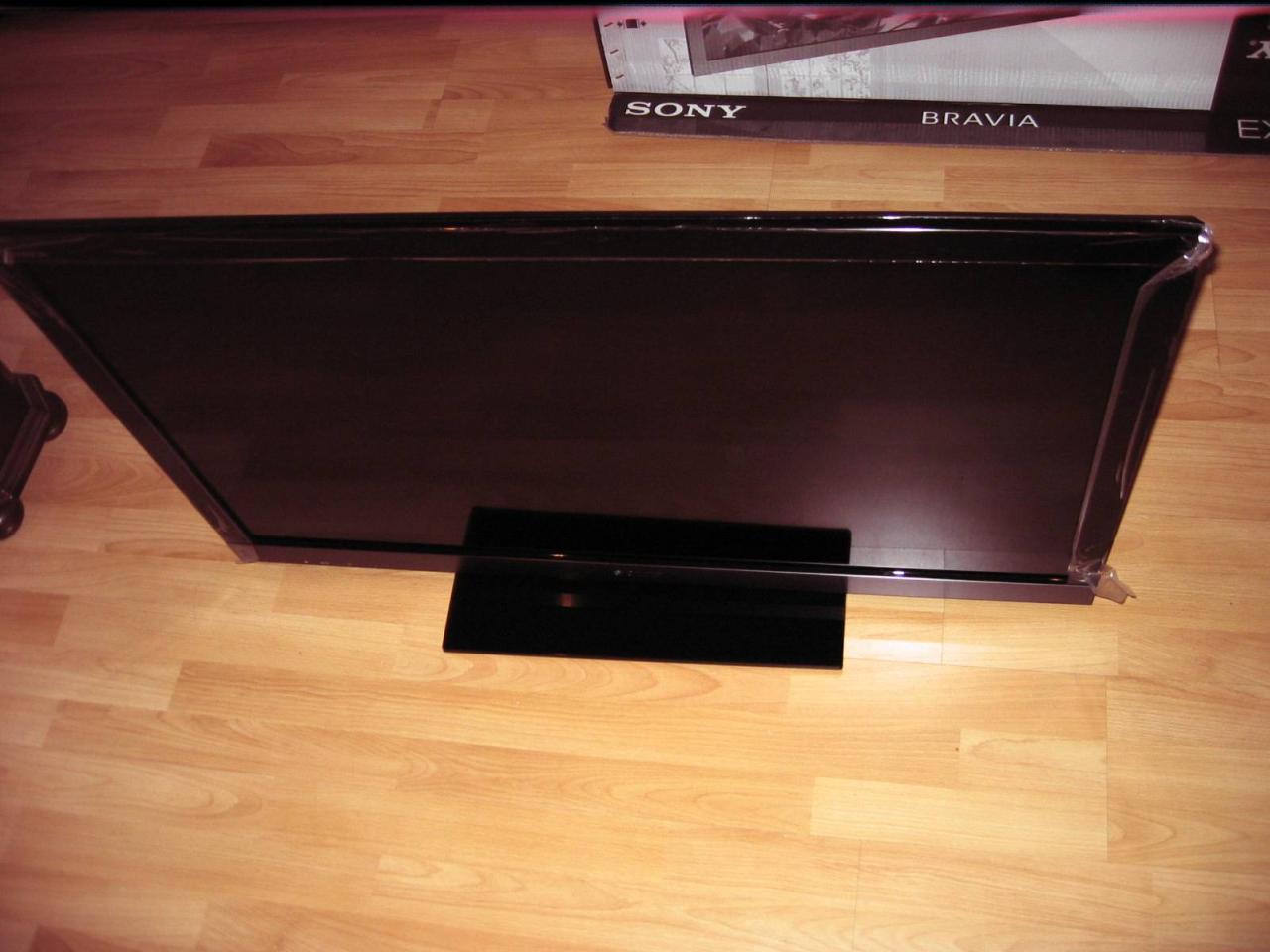

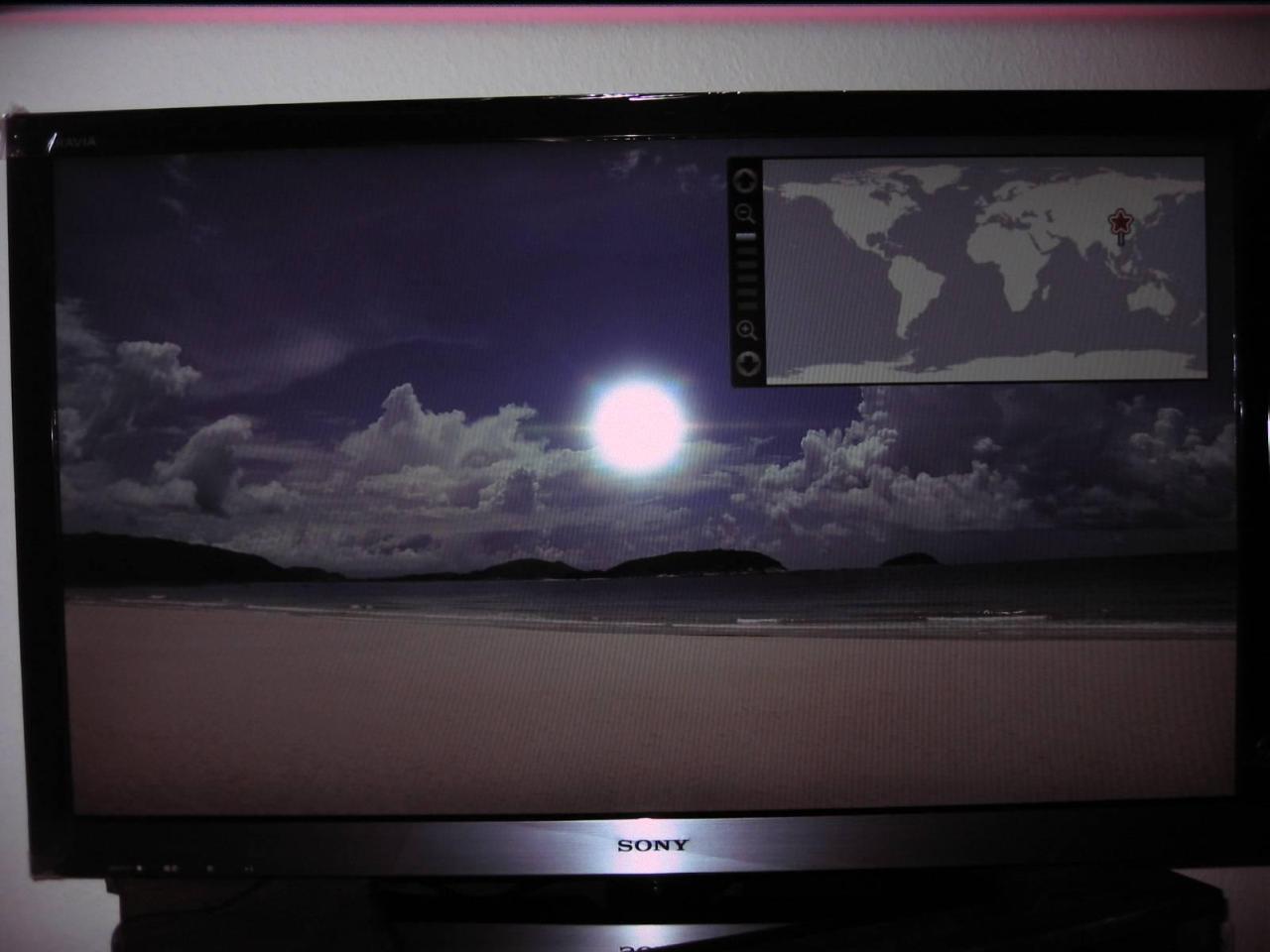

3. zum Gerät:
Der Sony ist sehr üppig ausgestattet und kommt mit einem, für die aktuellere Generation TV's eher ungewohnt, 50 Hz Full HD (1080p) IPS-Panel mit LED-Hintergrundbeleuchtung daher. Er besitzt alle 3 TV Tuner (also DVB-C/-T/-S/-S2), welches den Gebrauch zusätzlicher Receiver überflüssig macht. Er besitzt keinen integrierten DVD-, oder Bluerayplayer! Dieser müsste also bei Bedarf organisiert werden. Ob die 50 Hz einen wirklichen Nachteil darstellen, darauf komme ich später zurück.
Ich möchte noch dazusagen, dass es nach der Registrierung bei Sony ganze 3 Jahre Garantie gibt, anstatt nur 2 Jahre! Hier sollte man jedoch die Frist beachten, ich glaube es waren 90 Tage, in welcher man sich spätestens registriert haben muss. Kostenlos registrieren kann man sich hier www.markenmehrwert.com/sony/.
tv-jpg.210849

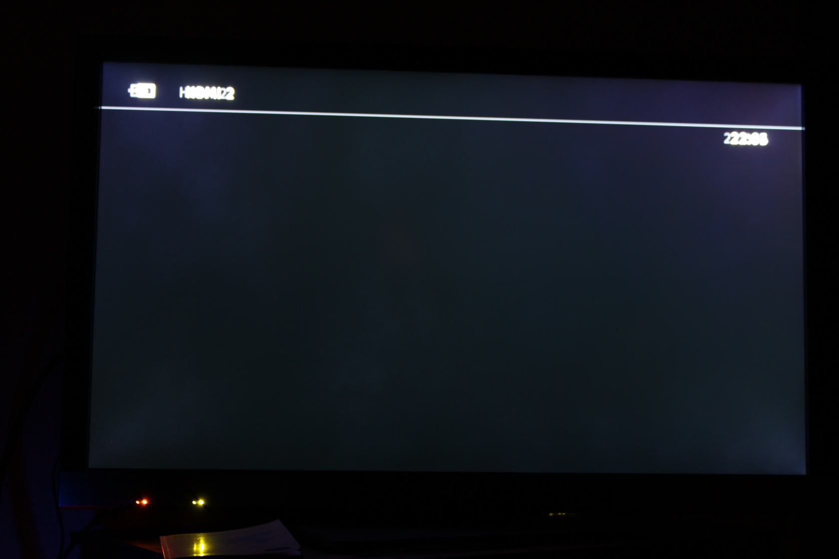

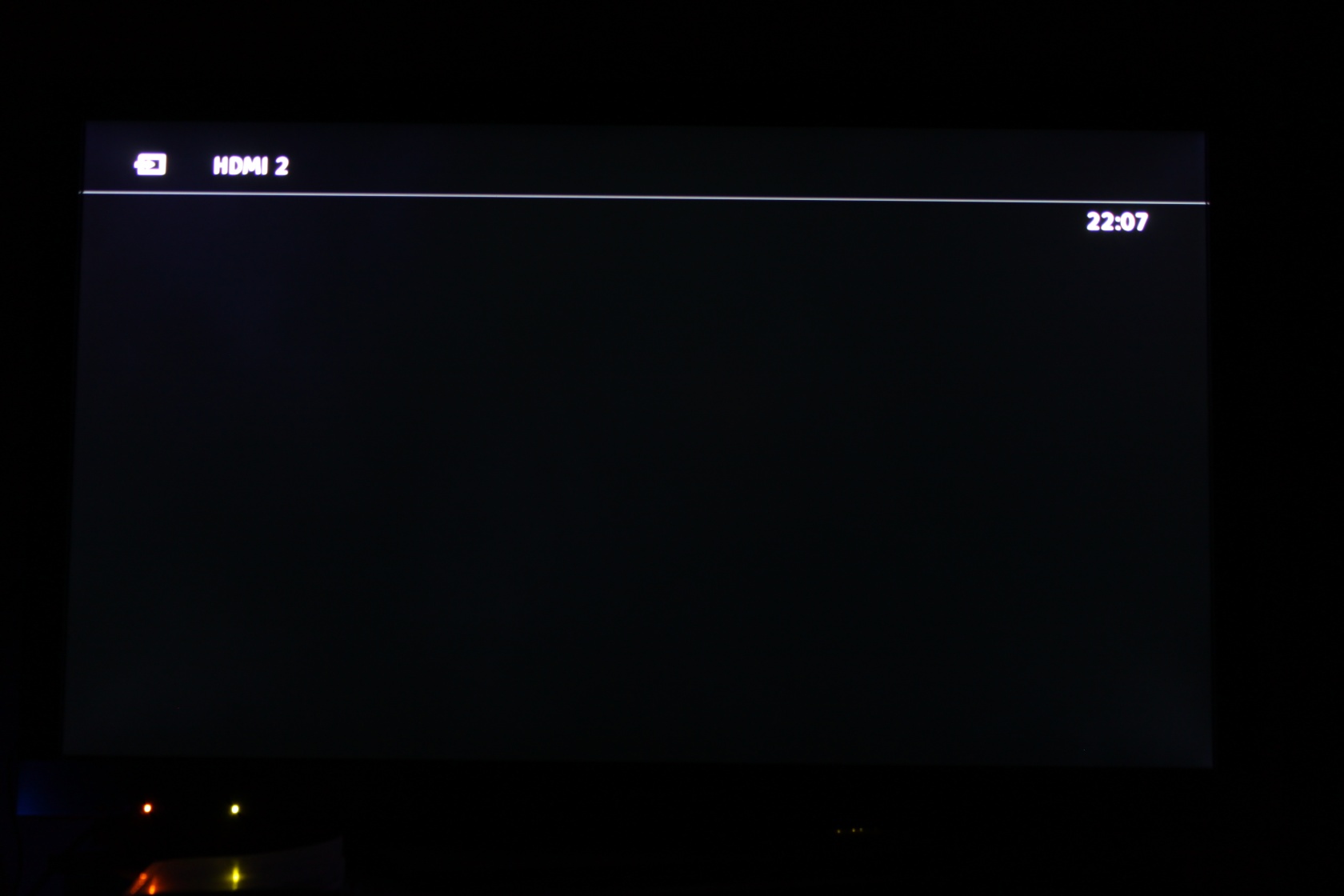

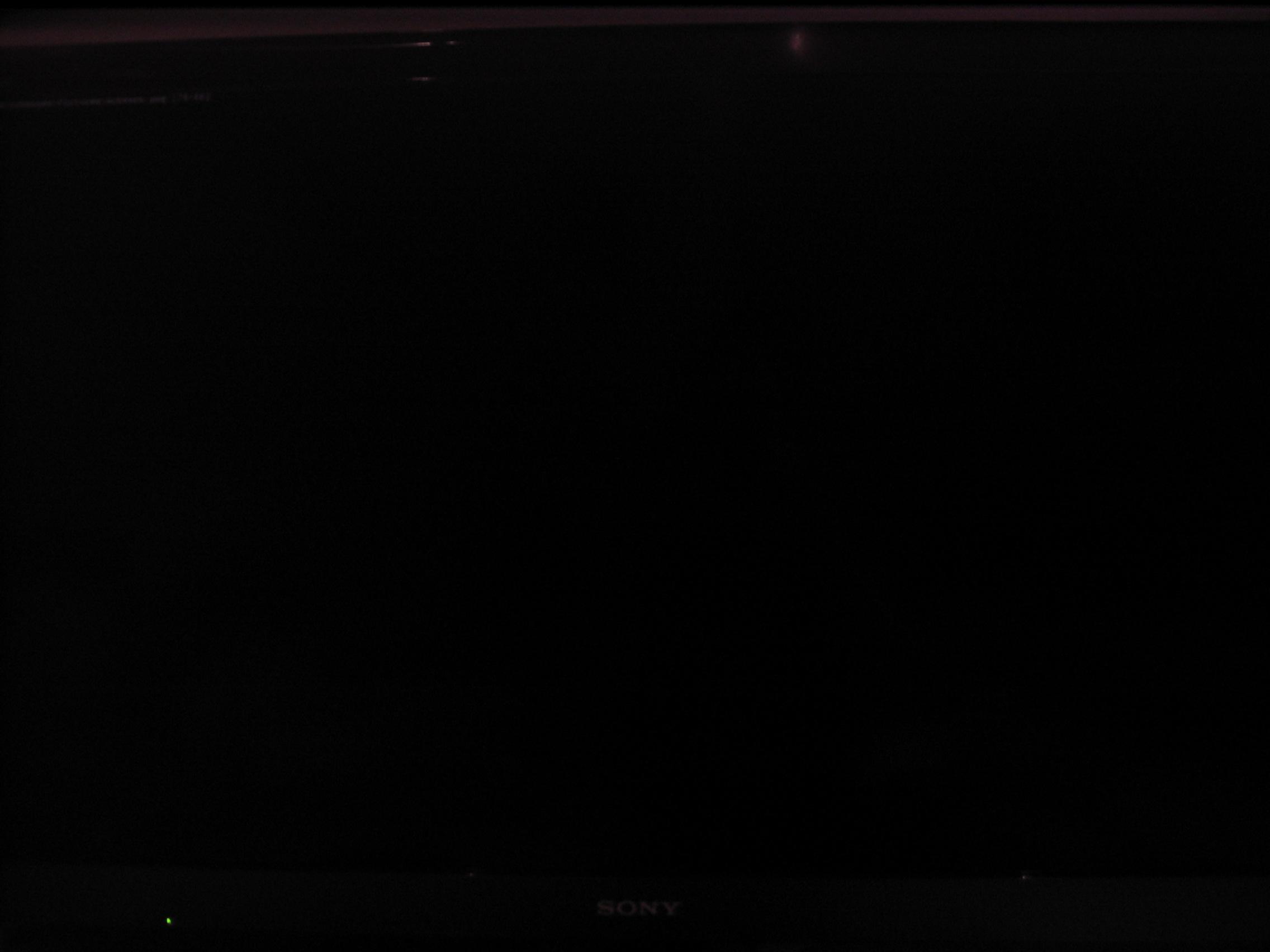

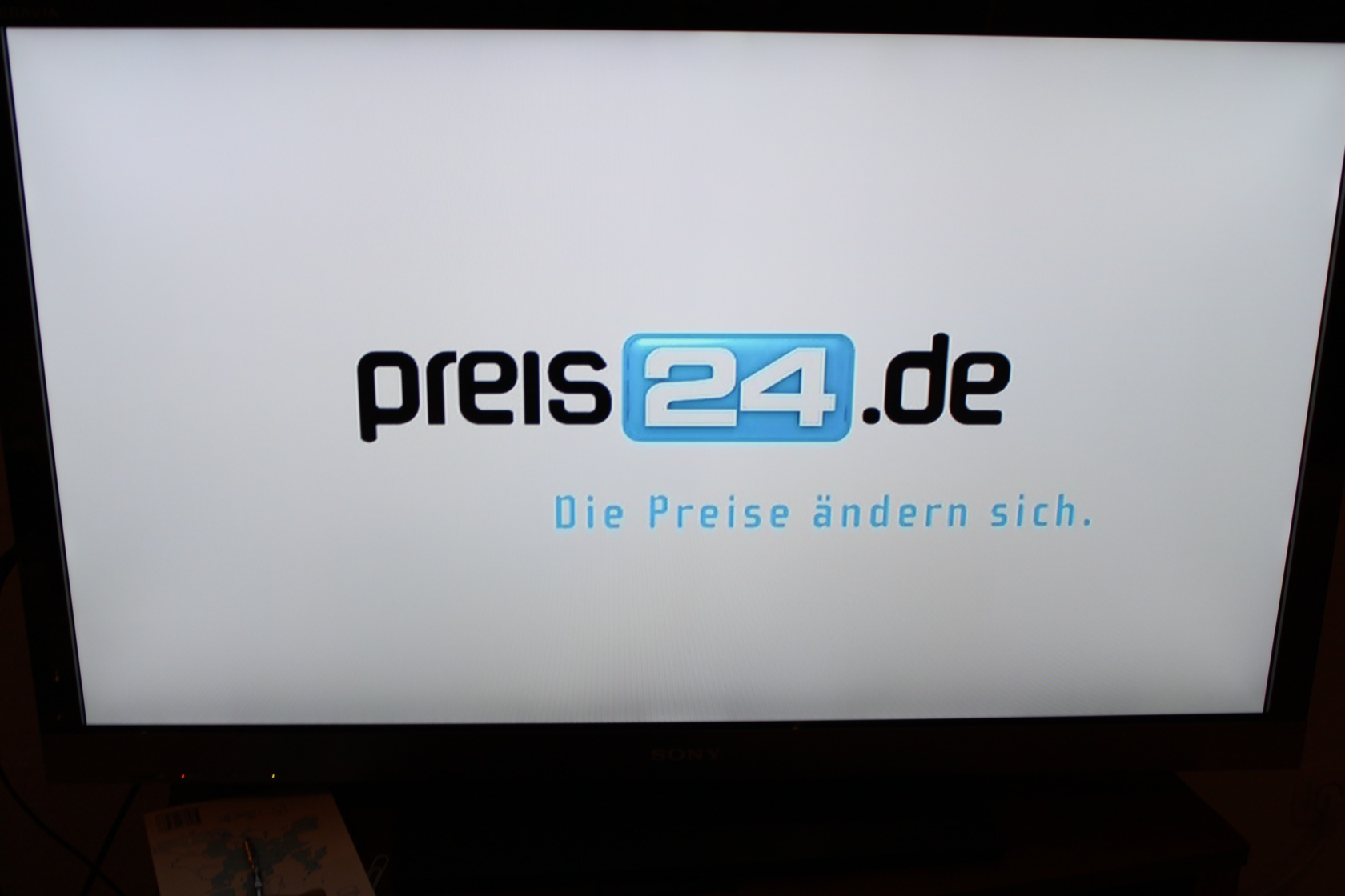

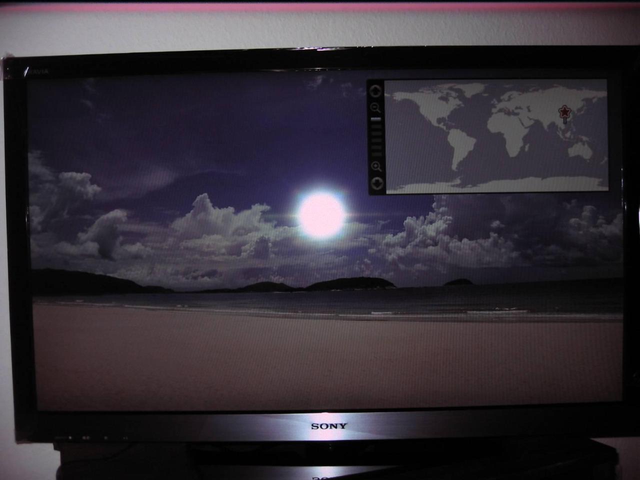

4. Display:
Die Tiefe des Displays beträgt etwa 5 cm und ist ohne Rahmen exakt 88,8 cm breit und 50,3 cm hoch. Mit Rahmen beträgt die Breite 95,2 cm und die Höhe ohne Standfuß 57,6 cm und mit Standfuß 61,1 cm. Mit seiner Schlanken Optik, passt er sich gut ins Wohnbild ein. Die Edge-Lit LED Beleuchtung sorgt für eine sehr gute Grundausleuchtung und reduziert den Clouding-Effekt auf 0%. Selbst bei maximaler Hintergrundbeleuchtung und minmaler Helligkeit, gab es keine Clouding-Effekte zu beobachten, selbst bei Blickwinkeländerung nicht.
Der horizontale Blickwinkel ist übrigens auch sehr gut, welcher die Farbgebung in fast außergewöhnlicher Stabilität beibehält. Lediglich eine Veränderung des vertikalen Blickwinkels bewirkt, dass die Farben durch sinkenden Kontrast minimal verblassen. Hinten auf der rechten Seite, befinden sich die zusätzliche Tasten Ein-/Ausschalten, Programmwechsel (links/rechts), Lautstärke (hoch/runter), Quellwechsel (OK), Menü (Cancel). Damit lässt sich alles bedienen falls mal die Fernbedienung abhanden gekommen ist.

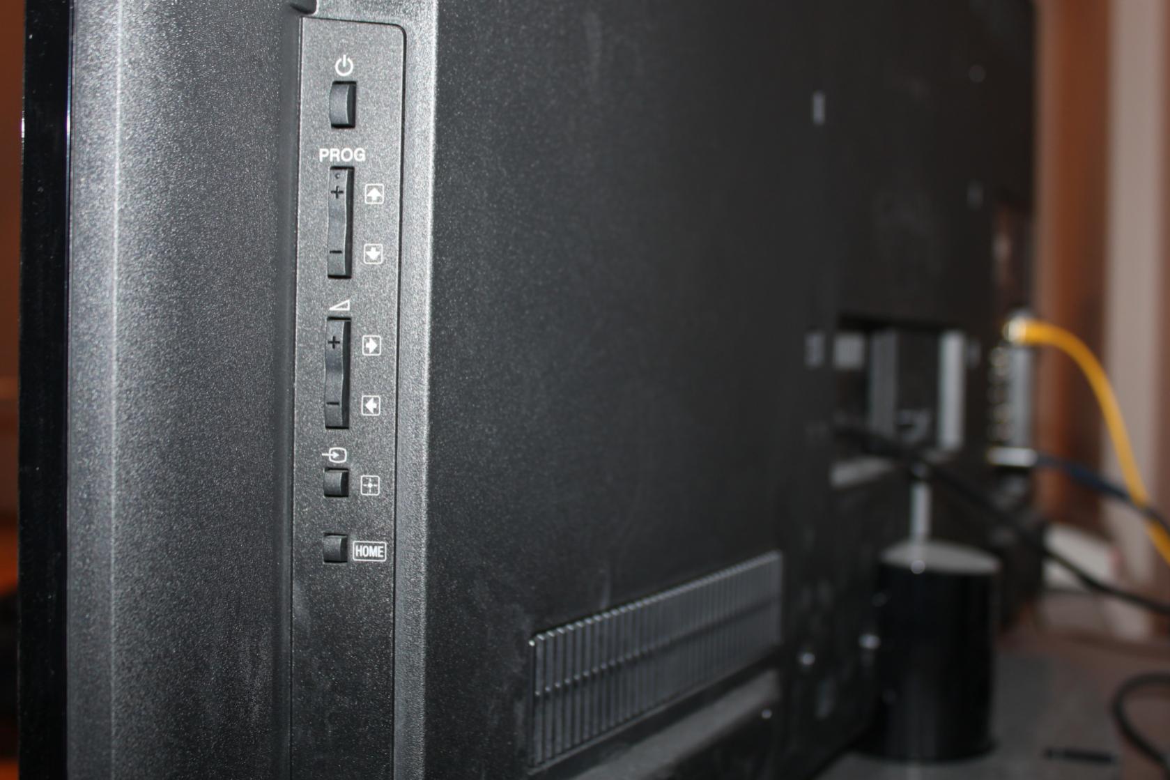

programmtasten-jpg.219079

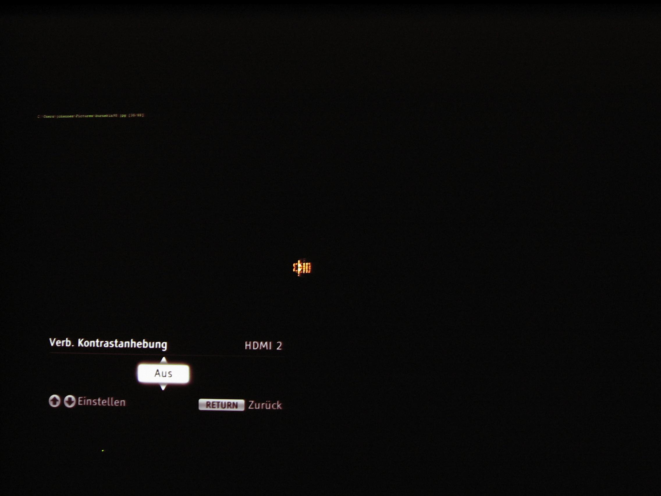

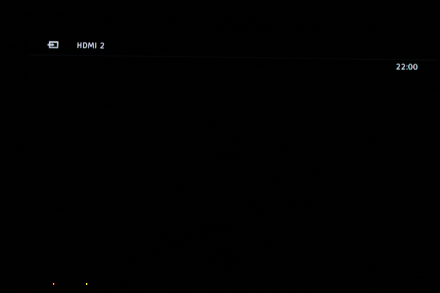

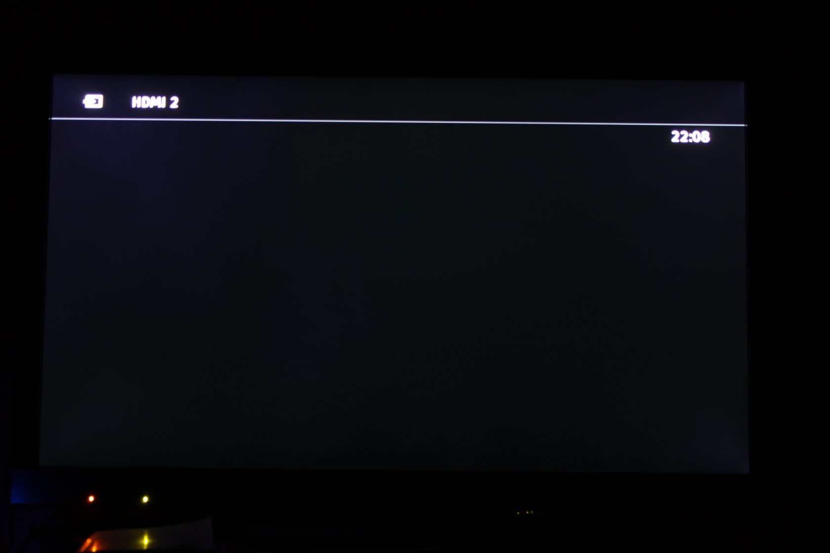

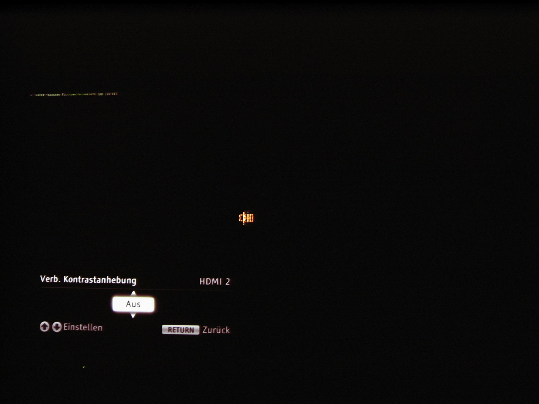

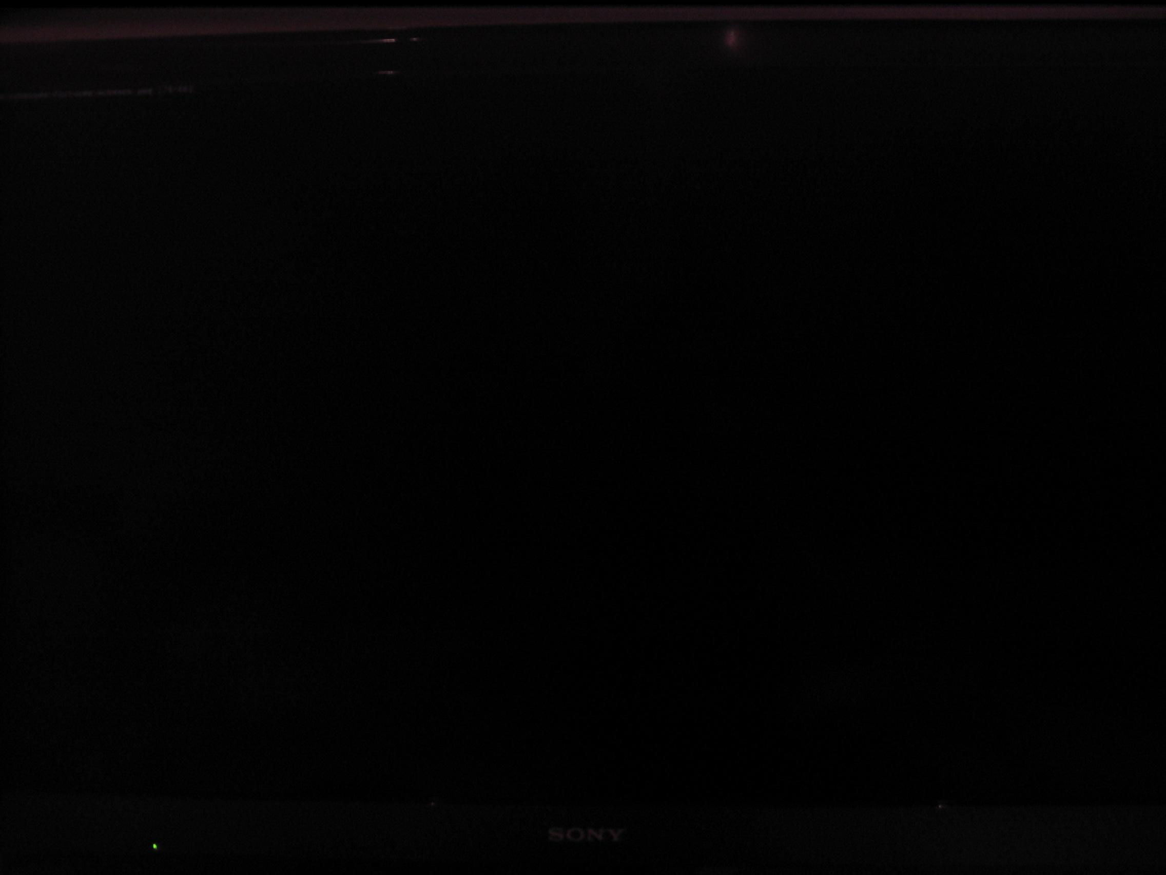

Nachtrag: Sooo liebe Freunde, ich hab jetzt wo ich eine neue Kamera habe, auch mal ein paar Langzeitaufnahmen vom Fernseher mit schwarzem Bild gemacht, damit ihr mal sehen könnt wie doll das Clouding wirklich ist.
1. Bild - 1/3.3 Sekunden Verschlusszeit
2. Bild - 10 Sekunden Verschlusszeit
3. Bild - 15 Sekunden Verschlusszeit
4. Bild - 30 Sekunden Verschlusszeit
fernseher_clouding_1zu3sek-jpg.219067
fernseher_clouding_10sek-jpg.219068
fernseher_clouding_15sek-jpg.219069
fernseher_clouding_30sek-jpg.219070

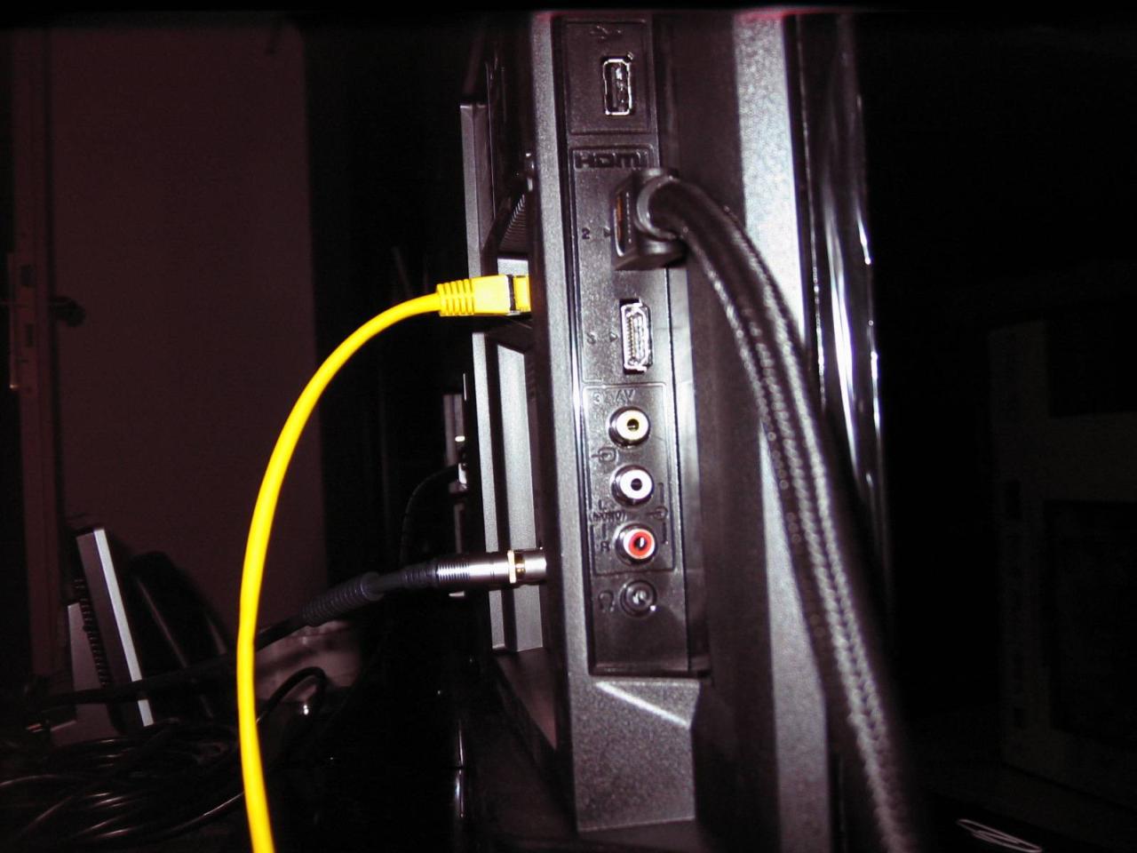

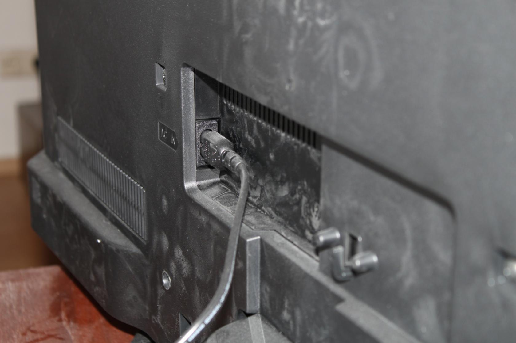

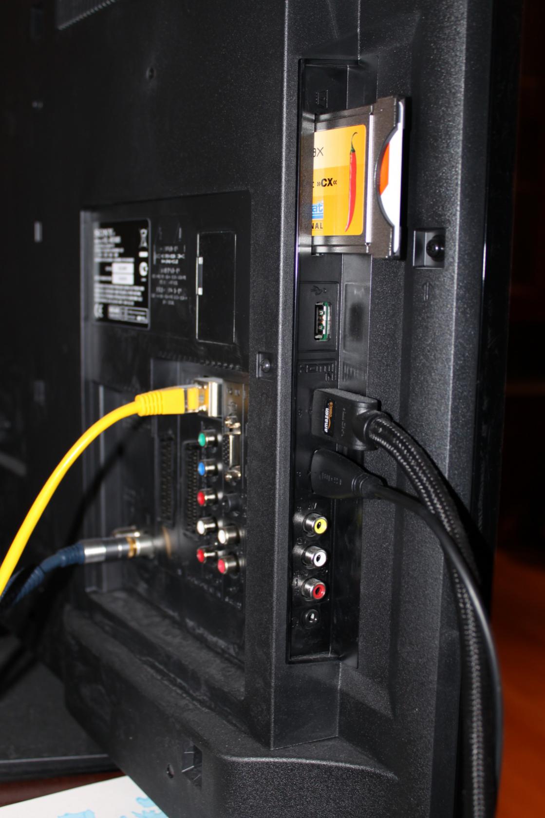

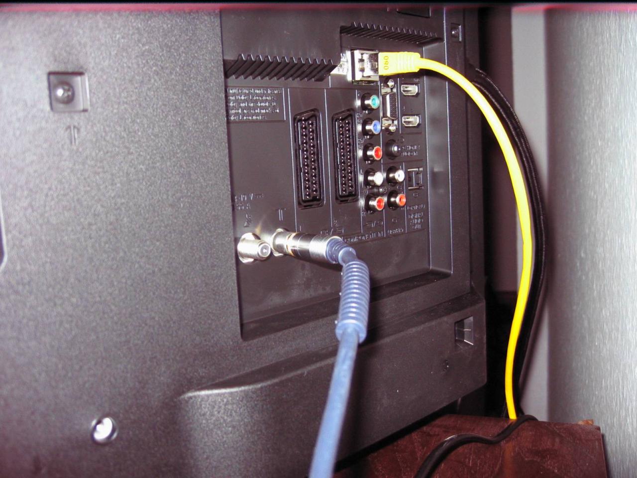

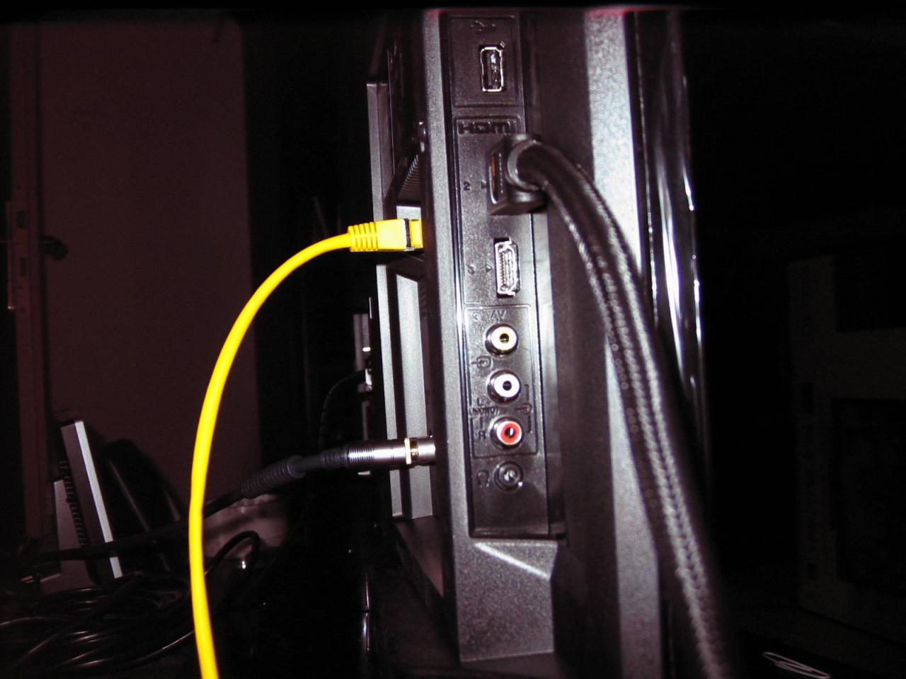

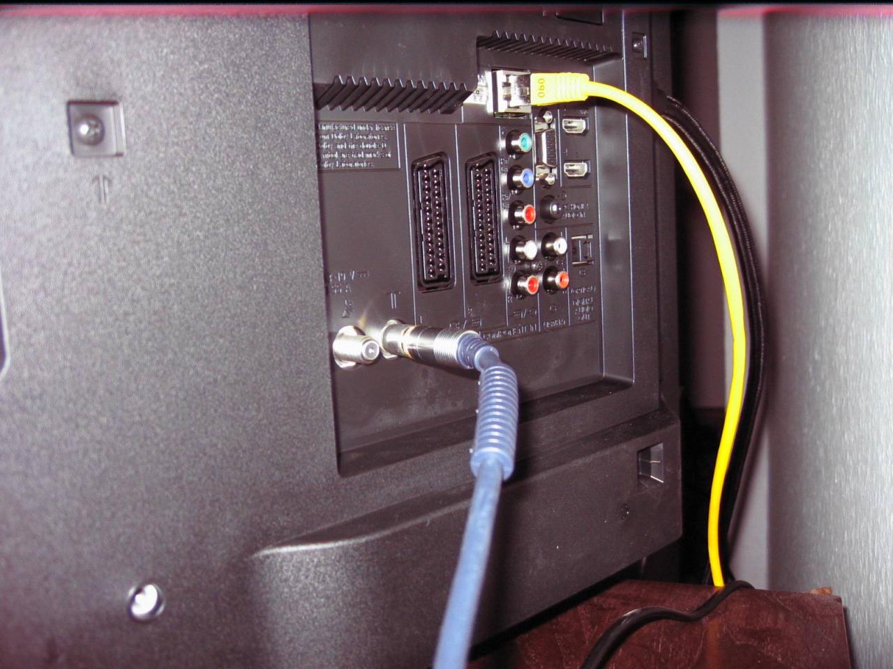

5. Anschlüsse:
Der Sony scheint kaum etwas zu missen – ein Alleskönner würden einige meinen und deshalb möchte ich dem nur ungern widersprechen. USB, HDMI und SCART... alles was das Herz begehrt. Das einzige was an Board noch wünschenswert gewesen wäre, ist ein integrierter Card Reader. Da man heutzutage ja aber eh schon überall irgendwelche Card Reader dabei hat, ist das nicht so wild.
Die Anschlüsse im Überblick:
  • 1x USB (zur Seite)
  • 1x CAM-Slot (zur Seite über USB)
  • 1x Kopfhörer 3,5mm (zur Seite)
  • 2x HDMI (zur Seite)
  • 2x HDMI (nach Hinten)
  • 2x SCART (beide nach Hinten)
  • 1x LAN 10BASE-T/100BASE-TX (nach Hinten)
  • 1x RS232 (nach Hinten)
  • 1x Koaxial für Antenne/Kabel (nach Hinten)
  • 1x F-Buchse für Sat (nach Hinten)
  • 1x Digital Audio Out (nach Hinten)
  • diverse Audio/Video-Anschlüsse (Component In)
  • etwas versteckt, der Stromanschluss (seitlich, aber in der Mitte vom Gehäuse)
anschluesse_ac-jpg.219076
anschluesse1-jpg.219077
anschluesse2-jpg.219078

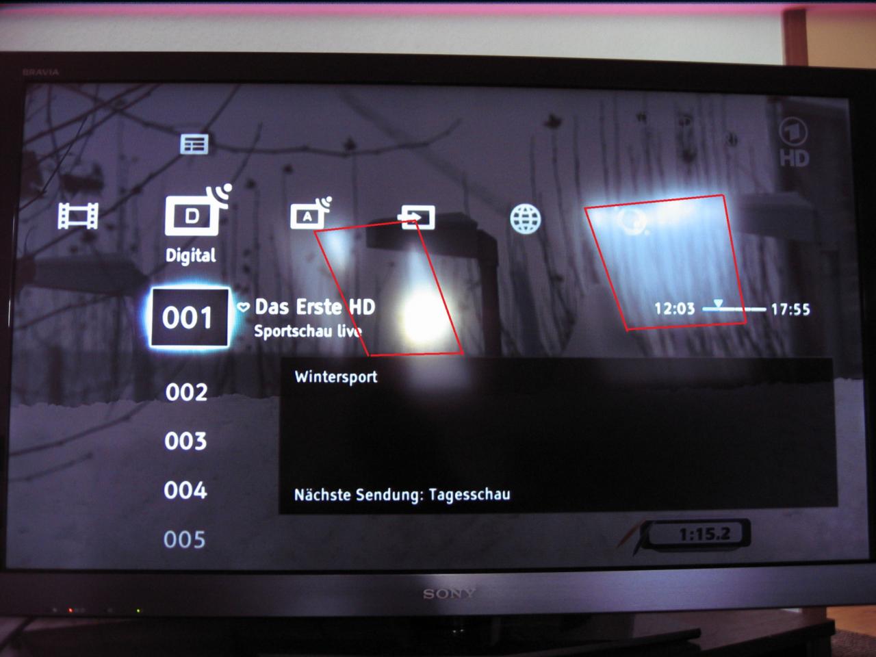

Sony verwendet die sogenannte XMB (Xross Media Bar), die den PS3-Spielern schon bekannt sein sollte. Die Menüführung ist intuitiv, wenn auch die Reaktion manchmal etwas schneller sein könnte. Die Position der Optionen ist gut gewählt, so dass man sie nicht erst Stunden suchen muss. Wie alles, ist aber auch dies Geschmackssache.
xmb_xross-jpg.211263

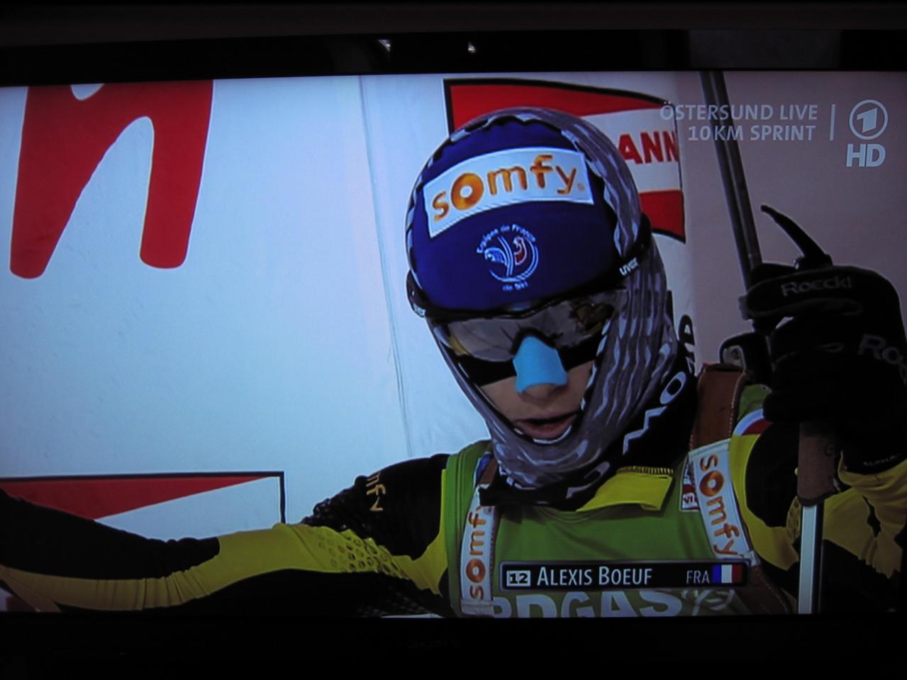

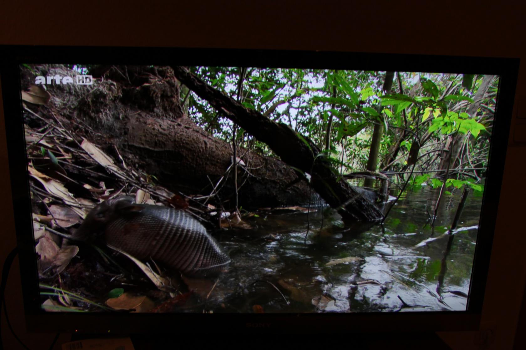

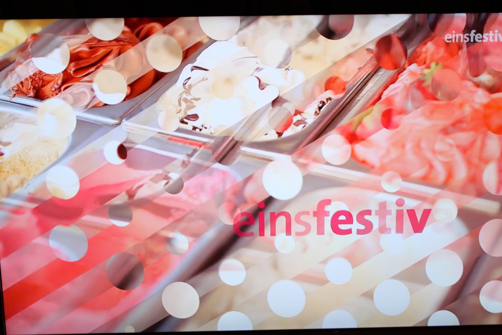

Am Wochenende habe ich mir via HDMI mal einige 1080p Filme wie Avatar oder Ip Man 2 reingezogen und bin einfach nur begeistert, sieht wirklich hammergeil aus. Gestochen scharf und Banding konnte ich keines feststellen. Die 50 Hz sind also in jedem Fall kein Nachteil. Es ist eher so, dass Leute die Jahrelang mit einem 50 Hz TV ferngesehen haben, sich gar nicht erst, auf die am Anfang doch eher ungewohnte 100 Hz Technologie, einzustellen brauchen.
In Watchmen - Die Wächter hat man in den dunklen Szenen (sind ja sehr viele dunkle dabei) sehr gut gesehen, dass null Clouding vorhanden ist. Beim Samsung UE37C6200, von meinem Vater, war in dunklen Bildern immer ein bisschen Clouding vorhanden.
Internet-Videos kommen nicht so gut an, da diese in einer doch sehr schlechten Ausgangsqualität gespeichert sind. Deutlich besser ist hier schon die Qualität von DVD's. Ich habe mir zum Spass mal Ausschnitte von Matrix, Kurt Krömer – Die internationale Show und Texas Chainsaw Massacre angeschaut. Hierbei waren Matrix und TCM in einer deutlich besseren Qualität. Also auch untereinander unterscheiden sich die Qualitäten der DVD-Filme erheblich. Bei ausreichendem Abstand, gefallen aber auch Videos/Filme mit geringer Qualität.
Man sollte sich merken: Der Fernseher kann eine noch so gute Bildqualität haben - wenn das Medium in schlechten Zustand ist, kann auch ein guter Fernseher nicht mehr viel retten.
Die HD-Qualität über Kabel ist sehr gut, aber nicht ganz so gut wie die von Full HD Filmen über HDMI. Die SD-Qualität differenziert von Sender zu Sender und Film zu Film. Bei SD-Material ist bei genauer Betrachtung ein leichtes Rauschen zu bemerken.
hd_kabel-jpg.211279

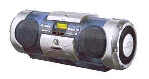

Für den normalen Fernsehbetrieb ganz klar ausreichend. Klingt nicht blechern und das Gehäuse fängt auch nicht an bei hoher Lautstärke zu vibrieren. Wobei die Lautstärke 100/100 viel viel zu laut ist. Ich habe mich gar nicht getraut länger als 5 Sekunden zu testen wegen meinen Nachbarn. Und dabei hatte ich den Windows Mediaplayer grade mal auf 20%. Vollkommen ausreichend ist hier eine Lautstärke von 15 oder 20, aber 100?! Naja, wer es braucht.
Kinofeeling kommt bei diesen Boxen selbstverständlich nicht auf. Hier war selbst mein, ich glaube 10 Jahre alter, portabler Boomblaster (RV-B55LTD) von JVC deutlich überlegen. Hat damals auch schon 400 DM gekostet und viele Abenteuer durchgemacht ^^. Dem integrierten Lautsprechern im Sony fehlt einfach eine gewisse Tiefe. Kaum Bässe und es hört sich halt einfach, naja etwas blass/schwach an (aber wie schon gesagt, nicht blechern!). Aber sonst, vermutlich besser als die Lautsprecher anderer TV's (z.B. der Samsung meines Vaters).
rv-b55ltd_front-jpg.210845

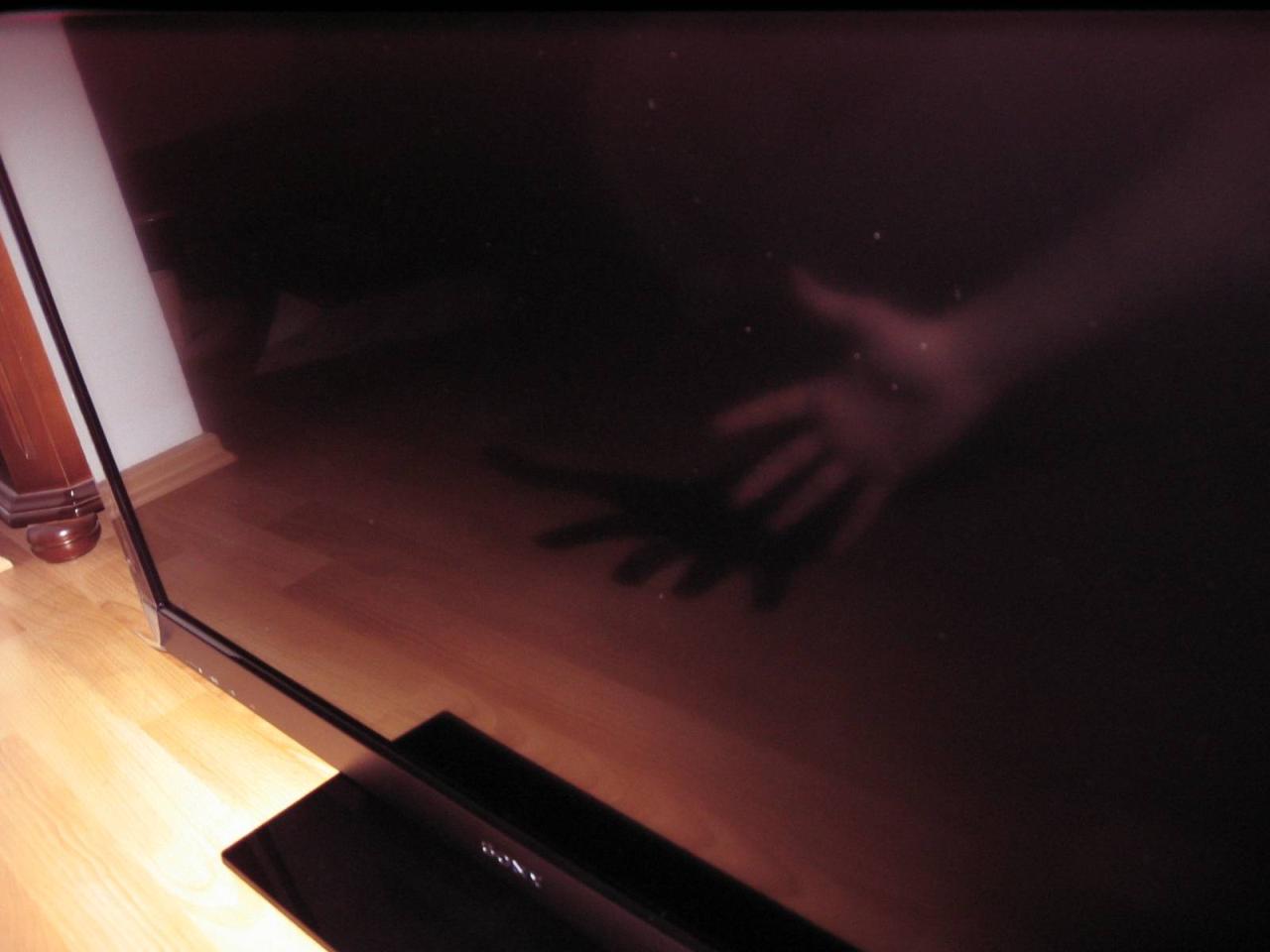

Spiegelndes Display? Nun ja, nicht direkt. Es kommt darauf an von welchem Blickwinkel man das Gerät betrachtet und ob es ein- oder ausgeschaltet ist. Denn je größer der Blickwinkel, desto höher wird die Spiegelung. Sobald der TV aber eingeschaltet wird, ist die Spiegelung so gut wie hinfällig. Sieht auf dem Bild auch ehrlich gesagt etwas übertrieben aus ^^.
spiegel-jpg.210848
Nachtrag: Heute konnte ich den Fernseher mal Vormittags anschauen. Die Spiegelung ist doch etwas höher als Anfangs gedacht. Habe hier mal ein Foto mit meinen Dachfenstern (Südseite) im Hintergrund fotografiert. Da bei mir die Dachfenster etwas höher liegen, muss man schon direkt von vorne schauen um eine Spiegelung zu sehen. Von der Couch aus spiegelt nix.
spiegelung-jpg.211264

Die Edge-Lit LED Beleuchtung sorgt für eine sehr gute Grundausleuchtung und reduziert Clouding auf 0%. Selbst bei maximaler Hintergrundbeleuchtung und minmaler Helligkeit, gab es keine Clouding-Effekte zu sehen, selbst bei Blickwinkeländerung nicht.
Bild als Beweis?

Also ich habe jetzt doch eine Möglichkeit gefunden ohne Blitzlicht zu fotografieren. Und zwar wenn ich auf Panoramabild umschalte ^^. Schauts euch an, viel gibt die Kamera nicht her. Aber man sieht eigentlich, dass man nichts sieht ;). Der Bildschirm ist schwarz bei Max. Hintergrundbeleuchtung und Helligkeit bei 50/100.
http://img804.imageshack.us/i/schwarzdisplay1.jpg/
http://img638.imageshack.us/i/schwarzdisplay2.jpg/
Steht dir eventuell eine DVD mit sehr schlechtem Bild zur Verfügung, was der TV daraus macht fände ich auchnoch sehr interessant.
Ja, da kann ich mal gucken. Habe hier noch die alten Schinken von Helge Schneider. Die sollten von der Qualität her nicht zu gut sein.
Hast du eine Möglichkeit analogen Empfang irgendwie zu testen?
Ne, sieht schlecht aus. Die Gemeinschaftsantenne unseres Wohnhauses kann ich irgendwie nicht anzapfen. Also er findet einfach keine Sender, ob das jetzt ein Tuner-Problem ist, oder an der TV-Buchse weiss ich noch nicht.
Sag ich ja :D
PS: Das 2. Bild ist ein schwarzes Bild im Vollbildmodus.
Durch einschalten der Kontrastanhebung wird das eigentlich schon schwarze Bild noch schwärzer ("schwarzes Loch like")

Ich habe einen KDL-46EX505, so wie es aussieht haben wir die gleiche Fernbedienung.
Ist Dir auch schon aufgefallen das die Fernbedienung "knarzt" wenn man auf bestimmte Knöpfe drückt oder auch von oben auf das Gehäuse?
Danke.
Hm nö, kann ich eigentlich nicht sagen. Bei mir macht die keine Geräusche.
