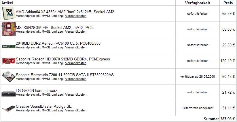

--- vorläufige Zusammenstellung ---
siehe Topic!!!

Die Frage ist, ob nicht sogar die shared GPU für meine Zwecke ausreicht. Dann würd der PC wesentlich günstiger kommen. Ich zocke eh kaum noch, wenn ich aktuelle Spiele mit geringen Details spielen kann, wäre das schon okay. Hat jemand Detalis zum Grafikchip? Ausserdem könnte ich später ja Grafik auch noch nachrüsten.

Passt das genannte Gehäuse? Wieviel Power braucht das Netzteil mindestens?
Für die Zusammenstellung sollten 300 bis 350 Watt locker ausreichen. Wenn ich das kurz überschlage, dann hast du unter Last und ohne Graka eine Spitze von nicht einmal 200W. Wenn du nur wenig spielst, dann kannst du die Graka eigentlich wirklich weglassen. Hab selber einen X1250er onboard und der reicht locker für das eine oder andere Ründchen. Die Chips der Boards in deiner Auswahl dürften aber alle etwas besser sein. Wenn du nicht mehr viel Ausgeben willst, dann könnte noch die ATi HD 3650 was für dich sein, mit der du auch aktuellere Titel in akzeptabler Quali spielen kannst. Die hat sogar 512MB VRAM und kostet nur 60€. Zudem braucht sie keinen extra Strom-Anschluss. Meine HD 2600XT macht z.B. Trackmania Nations Forever auf hohen Details, ohne Filter und bei einer Auflösung von 1280x1024 sehr gut mit. Wobei die auch nur 256MB VRAM hat.
AMD Athlon X2 4850e Sockel-AM2 boxed scheint wohl einfach besser als der +4400 Prozessor zu sein. Da lohnen sich 17 Euro Mehrinvestiotion.
Bleibt nun nur noch die Frage mit dem passenden MB Chip. AMD 780G oder Nvidia Geforce 8200... Für mich unklar, wo nun exakt die Unterschiede sind.
P.S.: Empfehlung für ein passendes und günstiges Netzteil?
So habe mich gerade noch mal weiter reingelesen. 780G und Geforce 8200 unterscheiden sich kaum in der Performance. Beide Chips bieten die Möglichkeit noch eine zweite GPU anzuschließen. --> Hybrid Crossfire / Hybrid SLI .. Leider musste ich auch feststellen, dass diese Funktion erst mit Windows Vista realisierbar ist, was an sich ziemlich ägerlich ist, da ich nicht auch noch Geld für ein neues OS ausgeben will. Vielleicht sollte ich tatsächlich erst später auf Hybrid Crossfire zurückgreifen, da ich eh kaum zocke.
