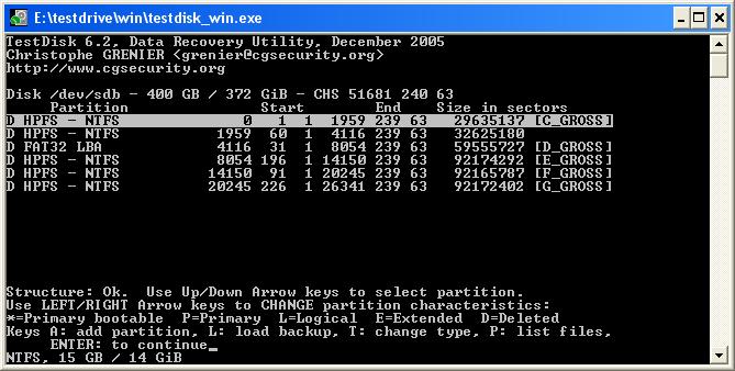

Beim Versuch, auf einen nicht zugeordneten Bereich einer 400GB-Platte (Seagate Barracude ST3400832A, CHS 16383/16/63) eine neue Version von Windows zu installieren, ist diese (mit PartitionMagic8 partitionierte) Platte in einen Zustand geraten, in dem ich nicht mehr an Daten drankomme.
Partition Magic zeigt eine einzelne 381,MB große Partition an, Windows XP sieht eine nicht formatierte Platte.
Es gab auf der Platte eine primäre Partition, eine zweite primäre Partition, auf die ich das Windows neu installieren wollte (bei gleichzeitig versteckter ersten prim. Part.), sowie eine Extended Partition, die die logischen Laufwerke D(FAT32), E,F,G,H (alles NTFS).
TestDisk erkennt die Partitionen alle wieder:

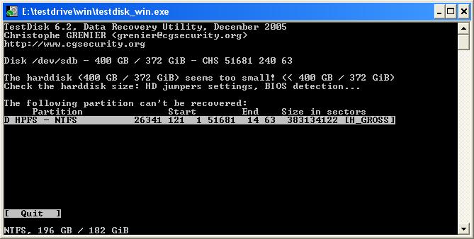

Von der Partition H behauptet TestDisk, dass sie nicht wiederbelebt werden kann:
Ist nicht ganz so dramatisch, die wichtigen Daten Stecken auf der Partition D (FAT32).

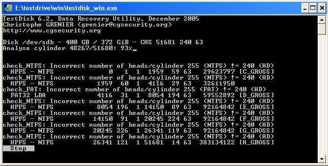

Das nächste Bild zeigt die Anzahl der erkannten CHS, die von der den Angabe des Herstellers abweichen: (CHS 16383/16/63) :

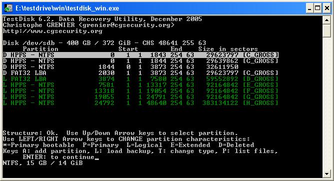

Hier sehen wir dann die Partitionen mit Begin und Ende der CHS (Ohne Partition H):

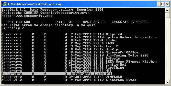

In der Partition D_GROSS kann ich alle meine Daten wieder sehen, z.B. D:\DAT\BRIEFE2005\Dateien

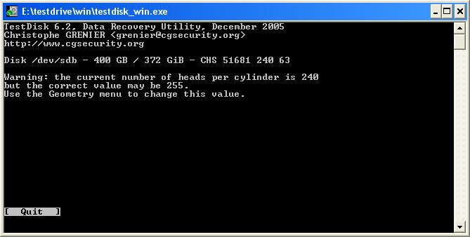

Bei dir ist die Partitionsgeometrie ein wenig durcheinander.
Setze mal im Menü Testdisk / Geometry bei Heads den Wert von 240 auf Standard 255.
Starte Testdisk und wähle deine Festplatte und bestätige mit Enter.
Bestätige auch bei Partition Table Typ Intel mit Enter.
Gehe jetzt auf das Menü Geometry.
Gehe dort auf Heads.
Gib dort 255 ein und bestätige mit Enter.
Bestätige dann mit OK zum verlassen von Geometry.
Du darfst dann Testdisk nicht beenden da du dann die Einstellungen verlierst.

Du kannst da auch mal die Partition wenn die gefunden wird markieren, die Taste p drücken und schauen ob du deine Daten siehst,
Zurück kommst du mit q drücken.

Jawoll, ich habe in allen Partitionen D,E,F,G,H alle Daten (Verzeichnisse und Dateien) gefunden, die ich dort erwartet habe. C wird sowieso neu installiert. An welchem Punkt in der obigen Erklärung muss ich die Änderung der heads speichern?

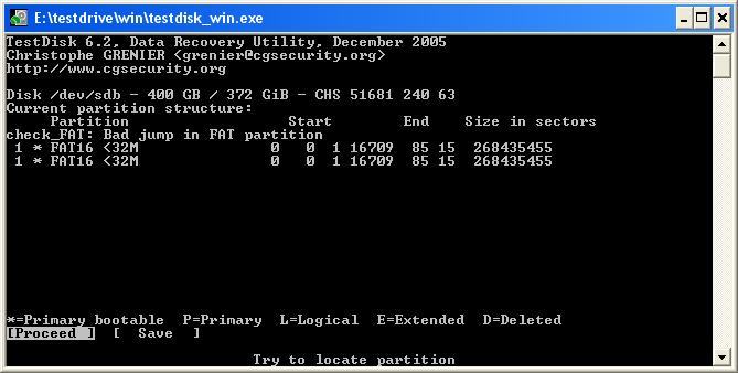

Und was ist mit den doppelten Partitionen im letzten Bild?
Ich fühle , wir sind dem Ende der Rettung nahe. Wie kann man seine Dankbarkeit in Form einer Spende zeigen?
Viele Grüße
Charly
In deiner Partitionstabelle wird nach Analyse bloß eine doppelte Partition Fat16 größer als 32 MB angezeigt.
Das die doppelt angezeigt wird liegt zumeist an nicht gültigen oder fehlenden Bootsektor (Partitionssektor).
Bei Search werden öfters noch ältere Partitionen gefunden.
Da die aber nach Analyse und Proceed richtig angezeigt werden hättest du Search nicht gebraucht.

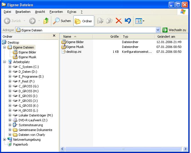

Hallo Fiona,
ein Bild sagt mehr als Hundert Worte:
Alles wieder da.
Ich bedanke mich ganz herzlich bei Fiona, die so tatkräftig geholfen hat und bei Christoph Grenier, der testdisk geschrieben hat.
