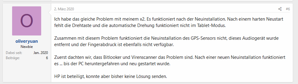

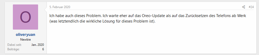

@Emeraldo
Der User @oliveryuan spricht, wie man nachfolgend im Anhang sehen kann perfekt Deutsch und macht sich nur einen Spaß daraus, in einem hauptsächlich Deutschen Forum mit seinen Zwischenfragen auf Englisch, den Lesefluss zu stören.
Von einer solchen Trollerei ist meiner Meinung nach echt wenig zu halten.
wtf, der Sinn solcher 'Aktionen' erschließt sich mir nicht. Manchen Leuten scheint es wirklich seeehr langweilig zu sein. (?)
