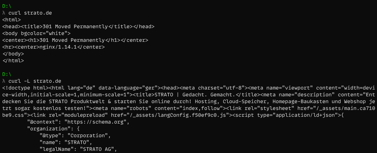

(Bei curl wäre ein curl -L strato.de nötig gewesen, aber wget hat ja bereits gezeigt, was es zeigen sollte)

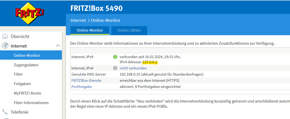

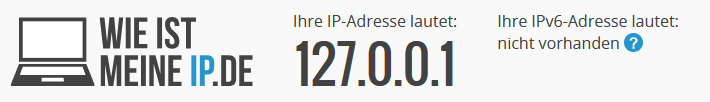

Geh mal auf "wieistmeineip.de" und schau, ob die IP mit der übereinstimmt, die du im Router siehst. Und dann trenne mal im Router die Internetverbindung, dann solltest du - sofern dein Provider das vorsieht - eine neue IP-Adresse bekommen. Und du kannst das gleich prüfen, weil du dir ja die alte gemerkt hast (nicht posten hier).
Wenn von "IP-Adresse" gesprochen wird, wird üblicherweise die IPv4-Adresse gemeint, die sich aus 4-Zahlenblöcken zusammensetzt:
Im Router:
Ja stimmt überein.
Ich habe (weiter oben schon geschrieben - ich weiß nicht in welchem Beitrag - ist bereits unübersichtlich) das WLan schon aus- und eingeschaltet. Auch in der Fritz.box unter Online-Monitor neu verbunden. Leider wurde die alte IP-Adresse wieder angezeigt.

weil beim Redirect wird eben die Dauerhafte Redirection auf https://www.strato.de geliefert, was ja auch sinnvoll ist:
Code:
λ curl -v strato.de
* Host strato.de:80 was resolved.
* IPv6: 2a01:238:20a:202:6660:0:198:33
* IPv4: 192.67.198.33
*   Trying 192.67.198.33:80...
* Connected to strato.de (192.67.198.33) port 80
> GET / HTTP/1.1
> Host: strato.de
> User-Agent: curl/8.8.0
> Accept: */*
* Request completely sent off
< HTTP/1.1 301 Moved Permanently
< Server: nginx/1.14.1
< Date: Sun, 11 Aug 2024 05:27:45 GMT
< Content-Type: text/html
< Content-Length: 185
< Connection: keep-alive
< Location: https://www.strato.de/
< X-Frame-Options: SAMEORIGIN
< Strict-Transport-Security: max-age=31536000;
< Referrer-Policy: no-referrer-when-downgrade
<html>
<head><title>301 Moved Permanently</title></head>
<body bgcolor="white">
<center><h1>301 Moved Permanently</h1></center>
<hr><center>nginx/1.14.1</center>
</body>
</html>
* Connection #0 to host strato.de left intact
Und genau diese Zeile sieht man in seinem wget-Aufruf
Frieder01 schrieb:
Was zeigt, dass sein Redirect genau gleich ist wie für alle anderen auch.
