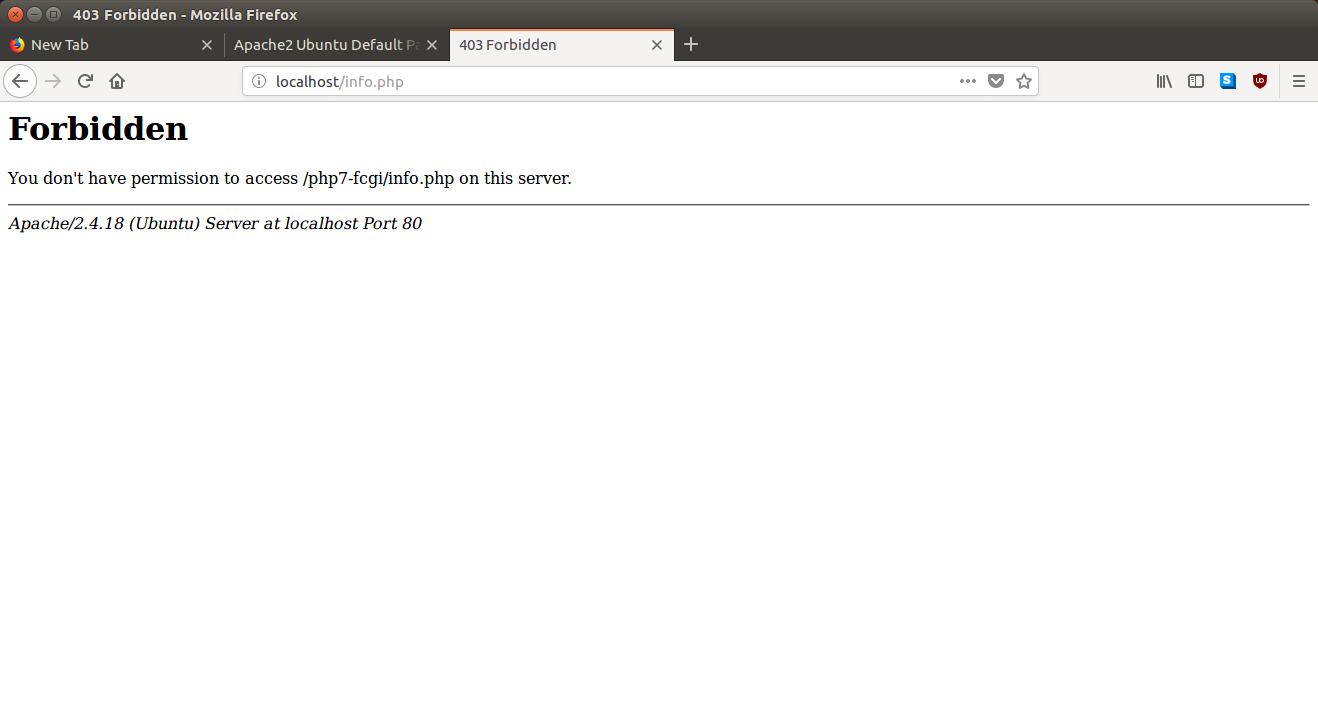

Wenn ich allerdings in meinem Webbrowser die Datei info.php aufrufen will, erscheint folgende Fehlermeldung:
You don't have permission to access /php7-fcgi/info.php on this server.

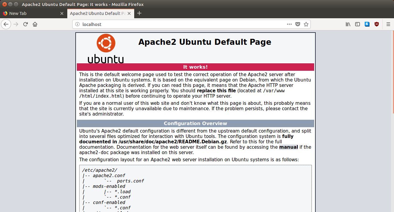

Die Ubuntu Default Page funktioniert ja.

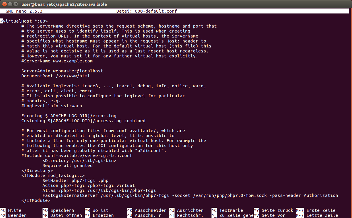

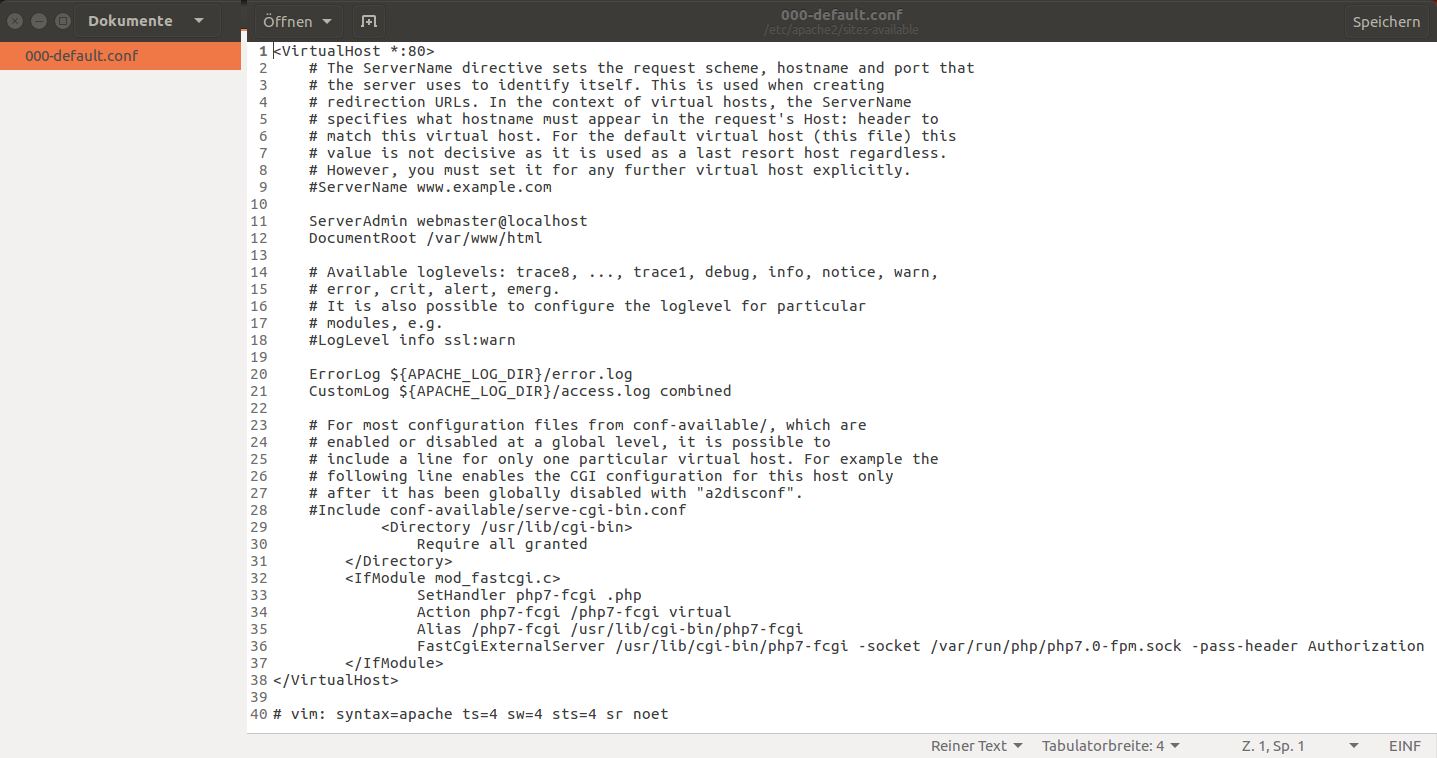

Nachdem ich mir nochmal das Tutorial angeschaut habe, ist mir aufgefallen, dass ich die falsche Konfiguration in die /etc/apache2/sites-available/000-default.conf hineinkopiert habe. Bei der ersten Variante fehlen nämlich diese Zeilen:
<Directory /usr/lib/cgi-bin>
Require all granted
</Directory>

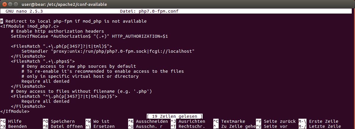

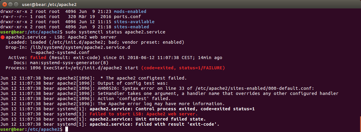

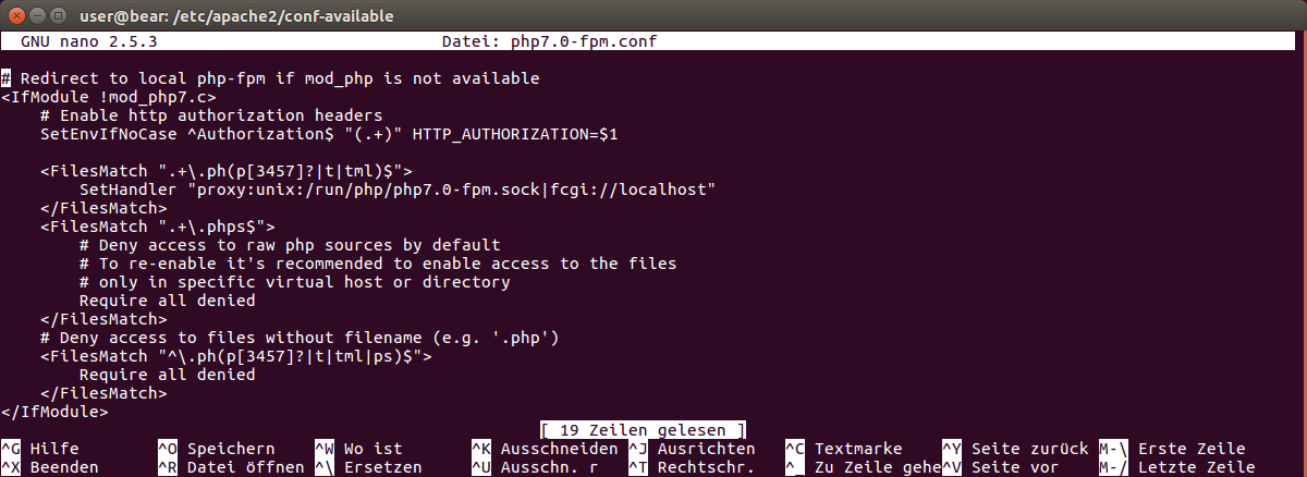

Bei der zweiten Variante sind diese Zeilen vorhanden. Ich habe versehentlich die erste (aus meiner Sicht falsche) Variante genommen. Jetzt habe ich das ausgebessert. Allerdings erscheint jetzt wenn ich Apache neustarten möchte, die Fehlermeldung "AH00526: Syntax error on line 33 of /etc/apache2/sites-enabled/000-default.conf:" (=> siehe Screenshot). Mein erster Verdacht: Könnte es an der Existenz der Datei /etc/apache2/conf-available/php7.0-fpm.conf liegen? Auch davon habe ich einen Screenshot angehängt.
Aber da steht doch in der Fehlemeldung genau, wo das Problem Auftritt. Nämlich in der Datei /etc/apache2/sites-enabled/000-default.conf in Zeile 33.
Außerdem sind möglicherweise weitere Hinweise im Apache-Logfile.
Und das sind die Stellen wo Du gucken musst bzw. wenn Du sie nicht verstehst hier posten musst.

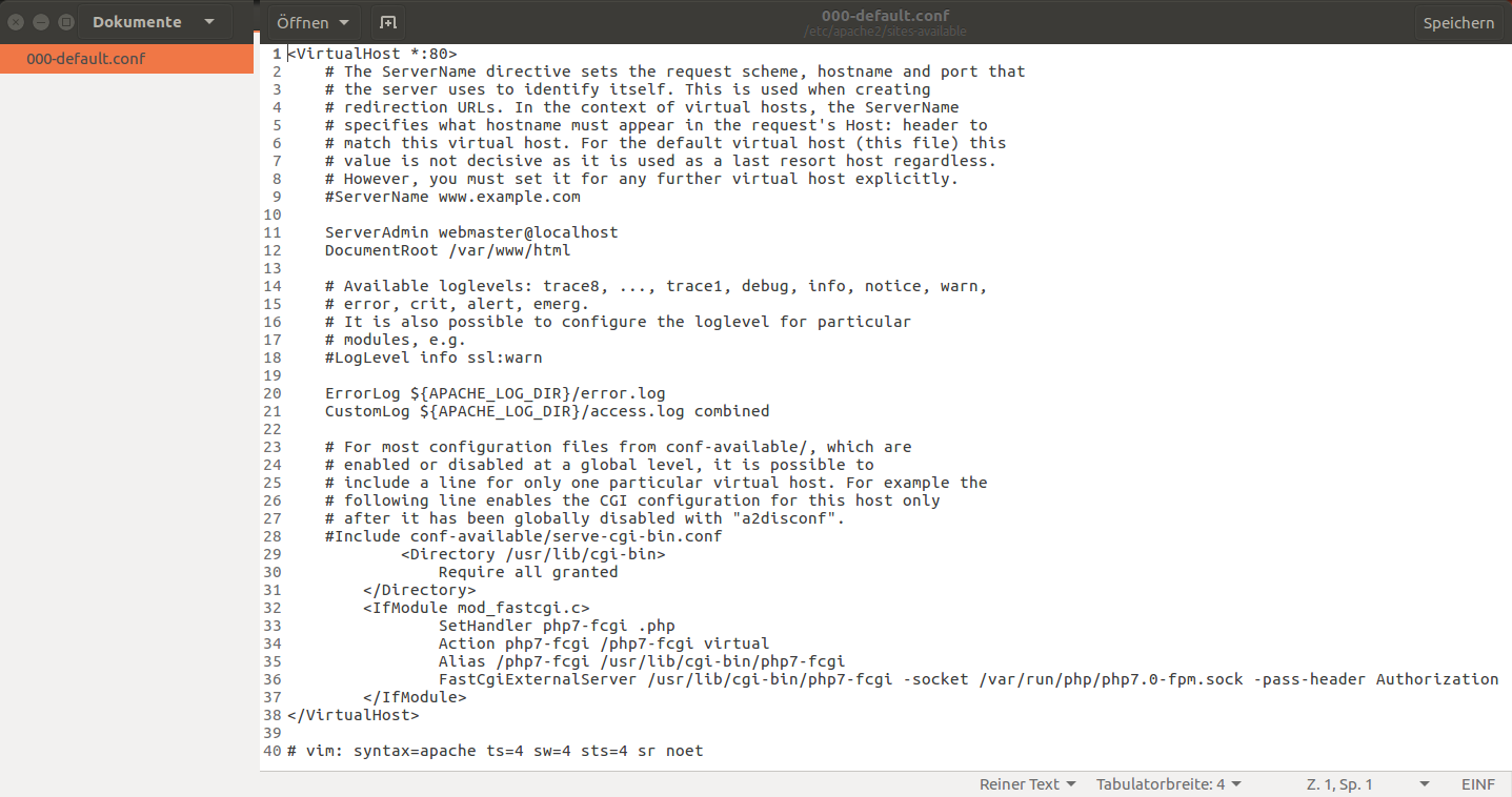

Okay. Dann rück ich die 000-default.conf raus.
So. Hier sind die beiden Dateien :)
  • error.txt
    error.txt
Ähm auf der von Dir verlinkten Seite (Tutorial) wird genau auf diesen Fehler eingegangen:
From: Superuser at: 2016-08-19 15:31:48
Allen above is correct about the wrong command in the example in step 5. After the comment...
and put the following section somewhere between <VirtualHost></VirtualHost>
...it should read:
AddHandler php7-fcgi .php
And not
SetHandler php7-fcgi .php
