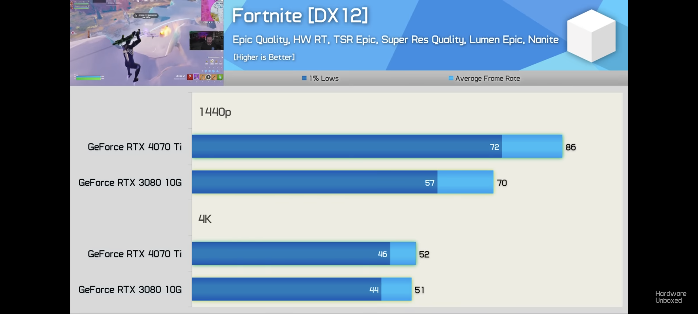

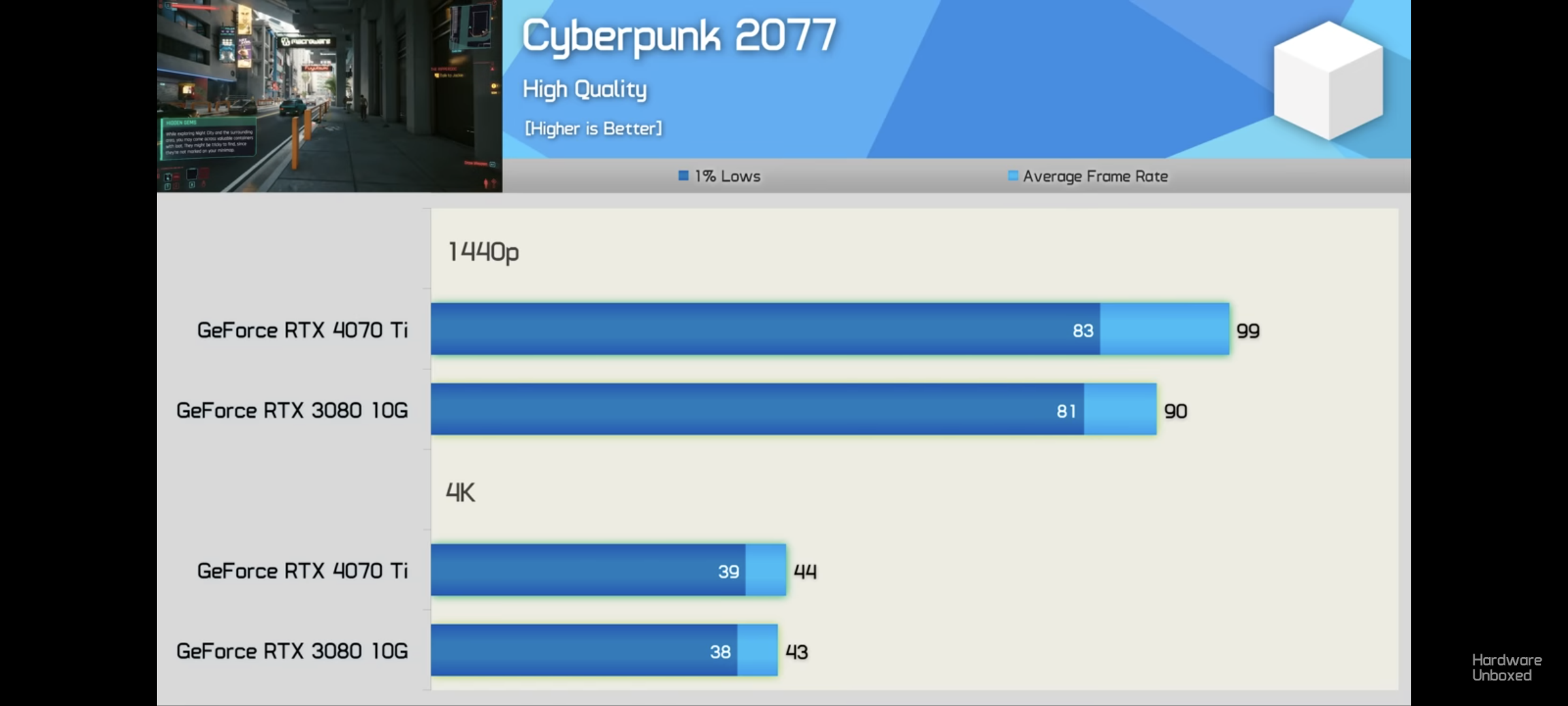

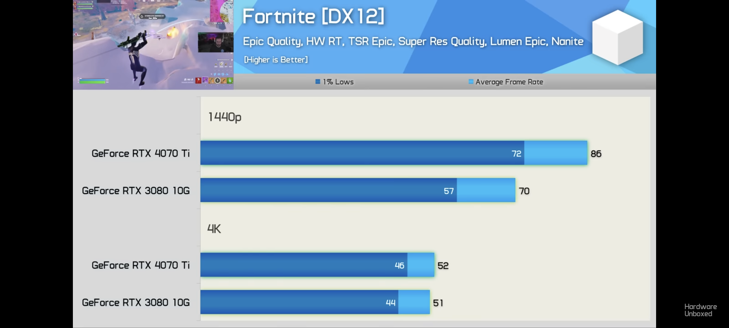

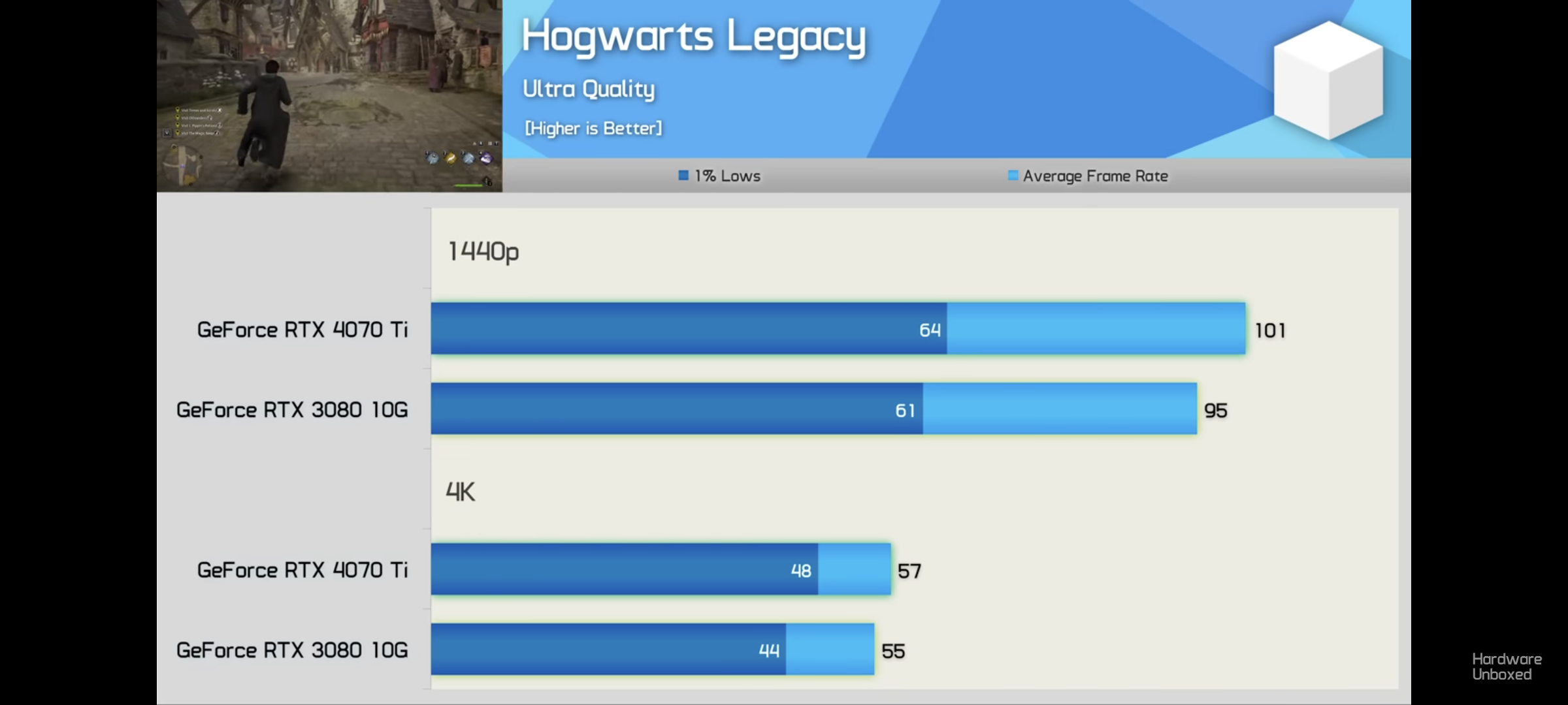

Die geringere Bandbreite führt vorallem in den neueren Spielen zu einem Nachteil. Die 4070 ti zum Beispiel performt dann nur noch auf dem Level, wo man die 4070 erwarten würde, wenn sie denn nicht ebenfalls ein beschnittenes Speicherinterface hätte. Die 4070 entspricht in wqhd in etwa der 3080. In 4 k und zum Teil auch schon in WQHD (Hogwarts) fällt die 4070 ti dann auf das Level der 3080, nur durch das Speicherinterface.
Ich habe Mal ein paar Screenshots zur Veranschaulichung angehängt, die das Problem gut darstellen.
Reaktionen: danyundsahne und MichaelBer

Ich hab doch extra umfangreich erklärt und reproduzierbare Ergebnisse als Screenshot dran gehangen. Was war daran jetzt so schwer zu verstehen?
Ich spreche von neueren oder eben anspruchsvollen Titels. Hogwarts, Cyberpunk und co. Wieso kommst du mir dann solchen durchschnittlichen werten über eine breite Palette an zum Teil älteren oder gar nicht so anspruchsvollen Spielen. Es geht hier darum wie die zukünftige Performance sich entwickeln wird. Wie uns die letzten Triple AAA Releases gelehrt haben, sind diese Ergebnisse für die Zukunft repräsentativ. Da interessieren mich weniger anspruchsvolle und ältere Titel die das Ergebnis nach oben ziehen erstmal gar nicht.
