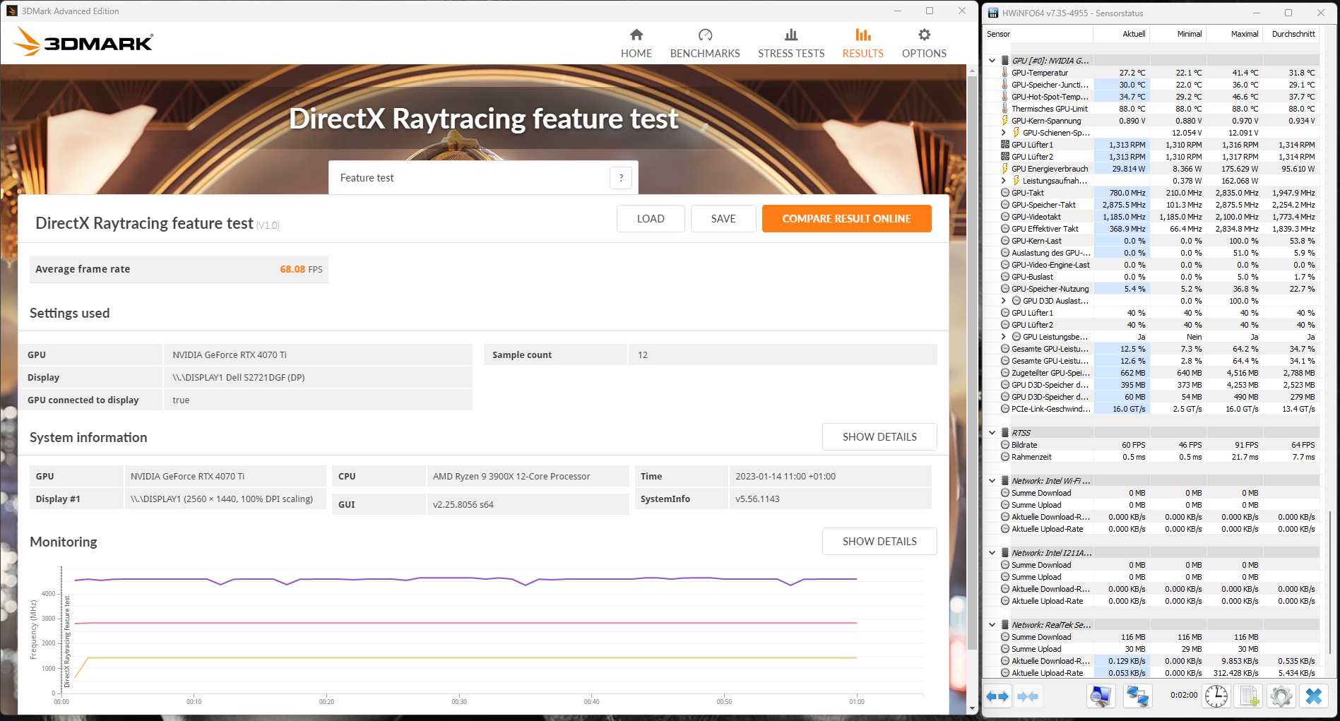

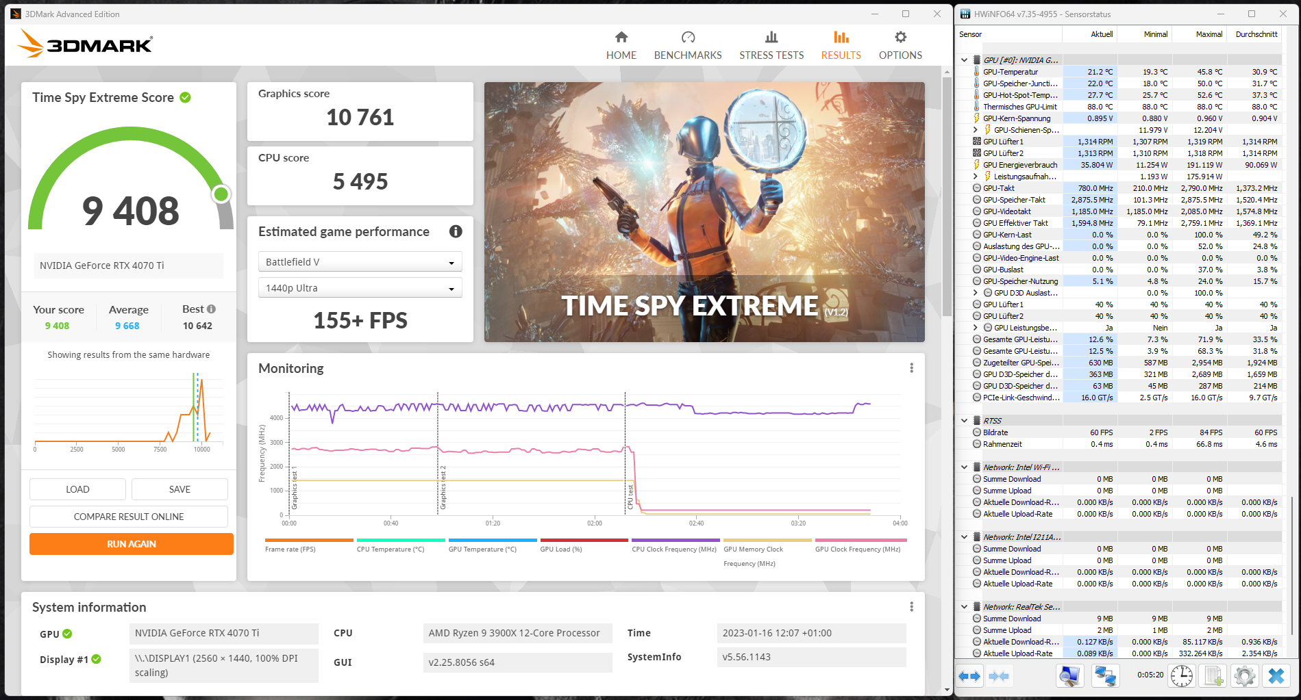

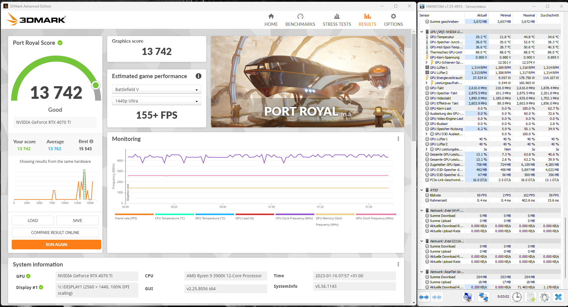

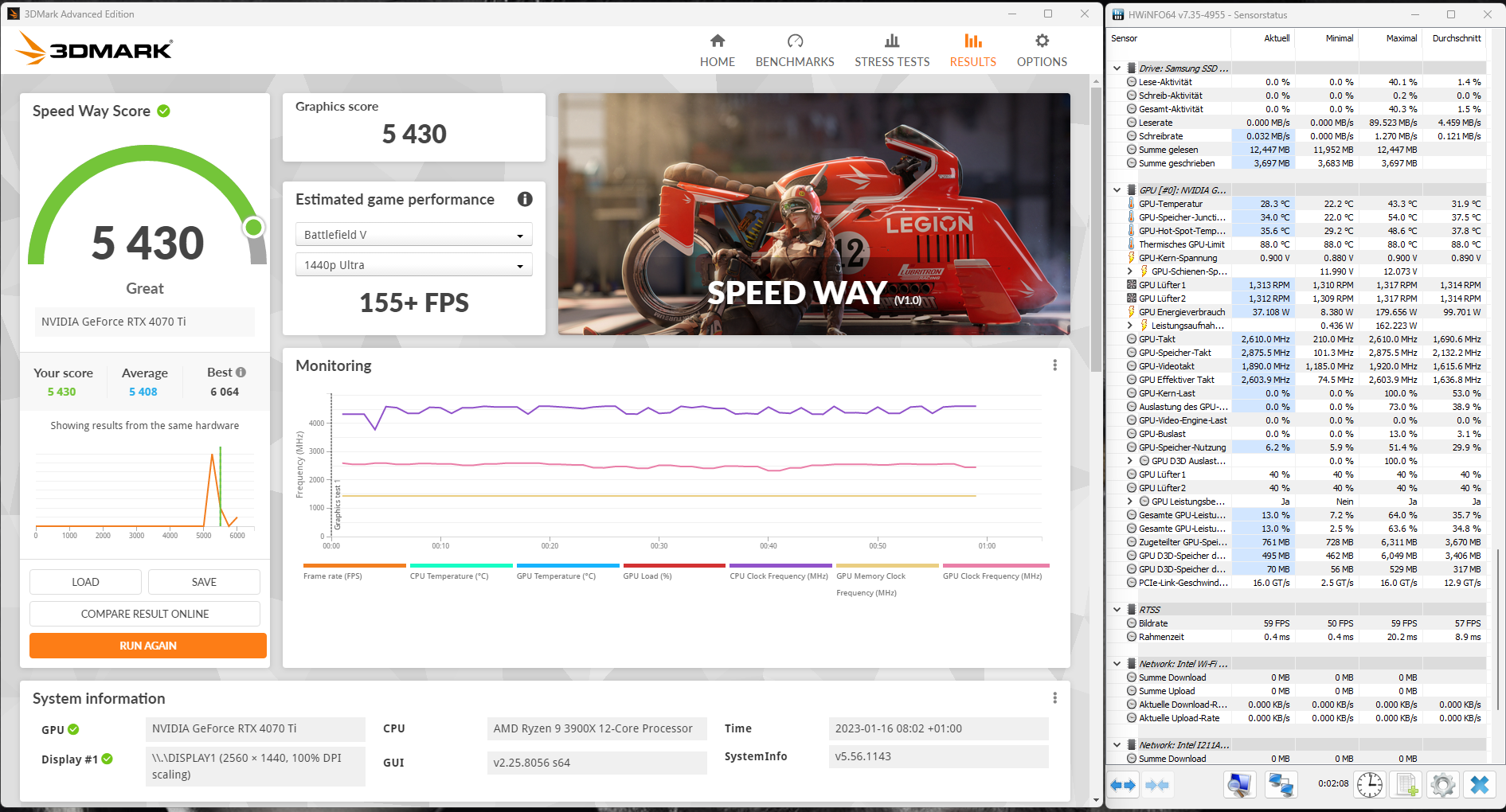

OmegaRugal schrieb:
Ah ok danke! Aber heißt das, dass die Non-OC Modelle auch nicht so gut undervoltbar sind? Weil weniger Watt und dabei gleiche Leistung (also hoher Boosttakt) wäre halt meine Hoffnung bei einer 4070Ti.

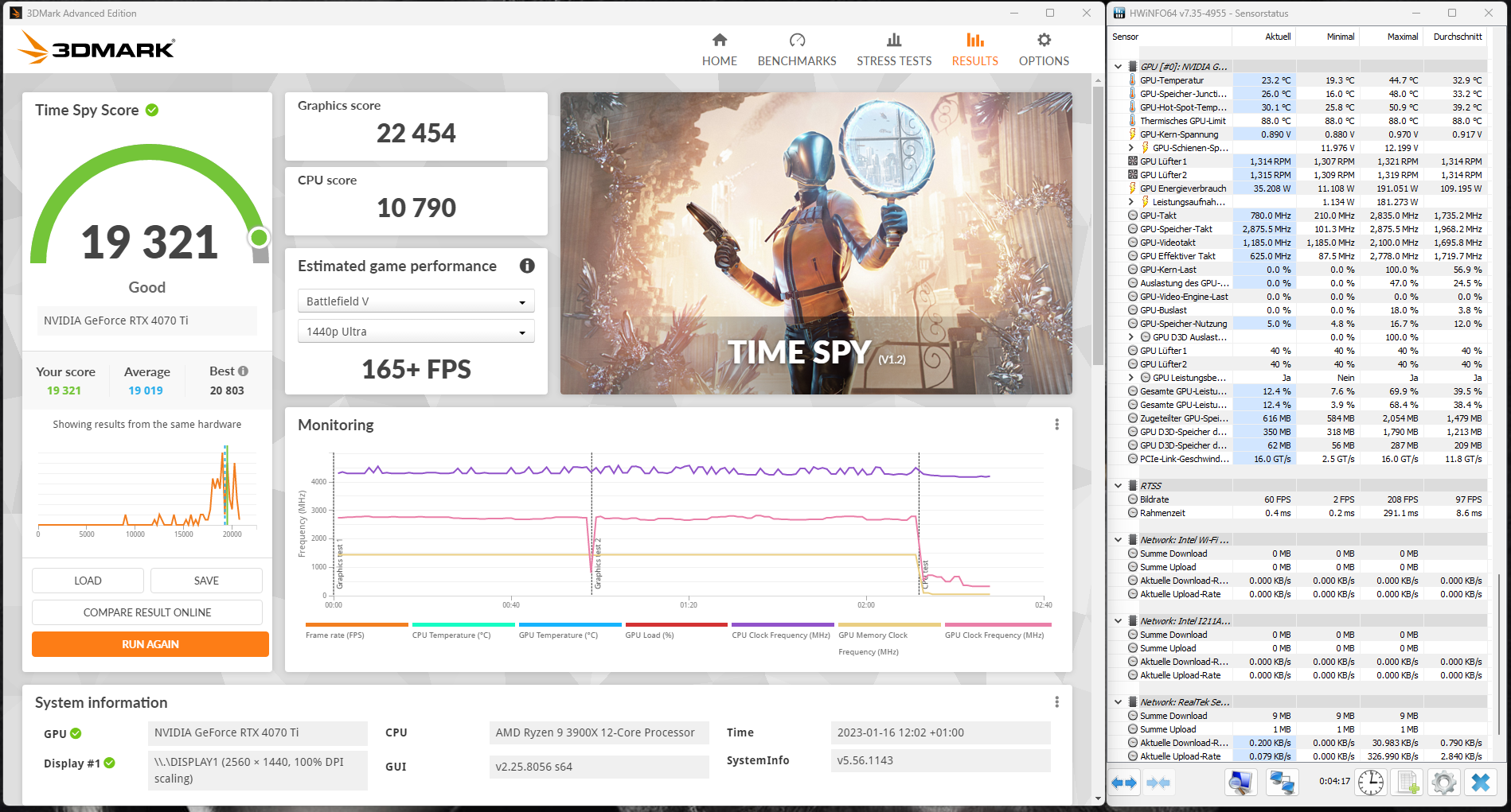

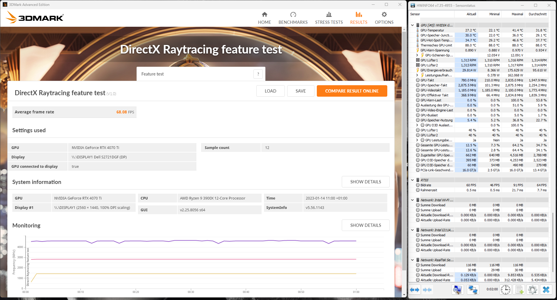

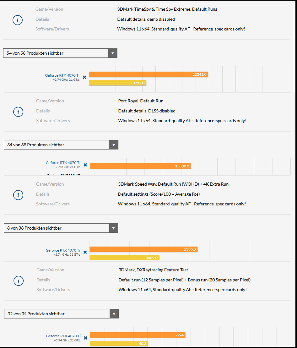

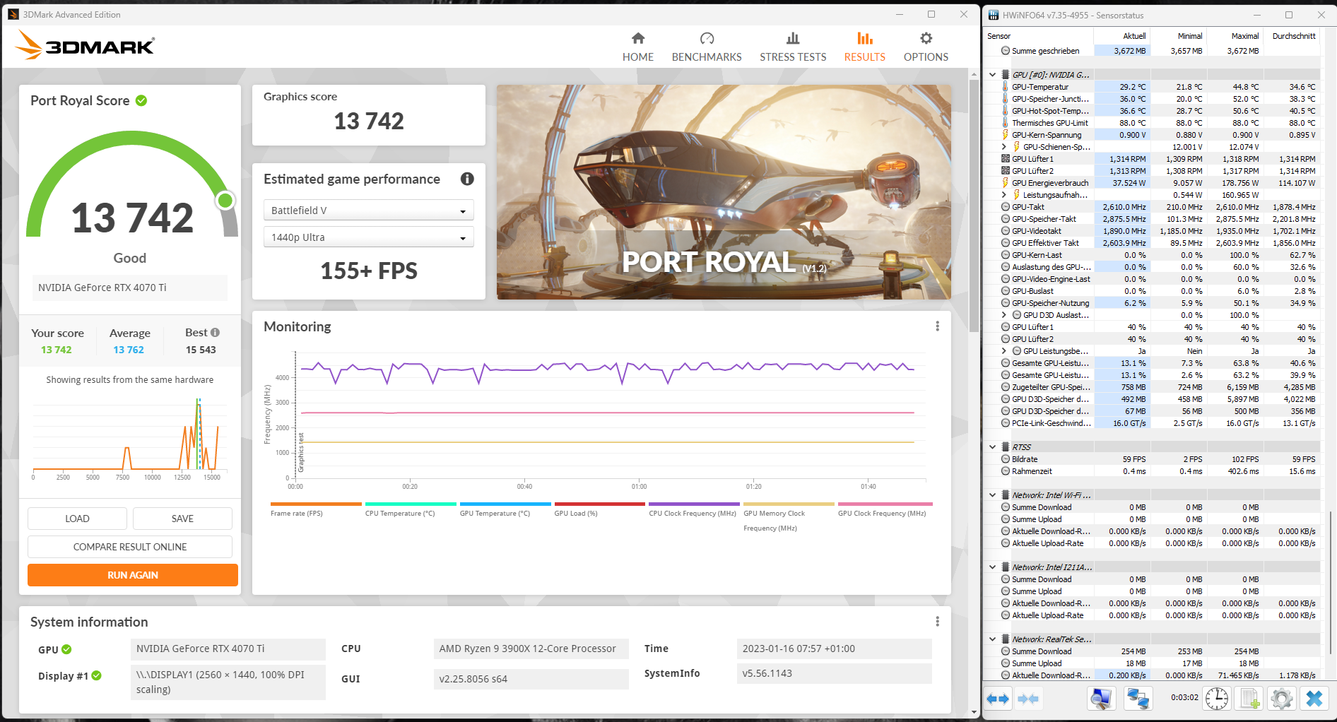

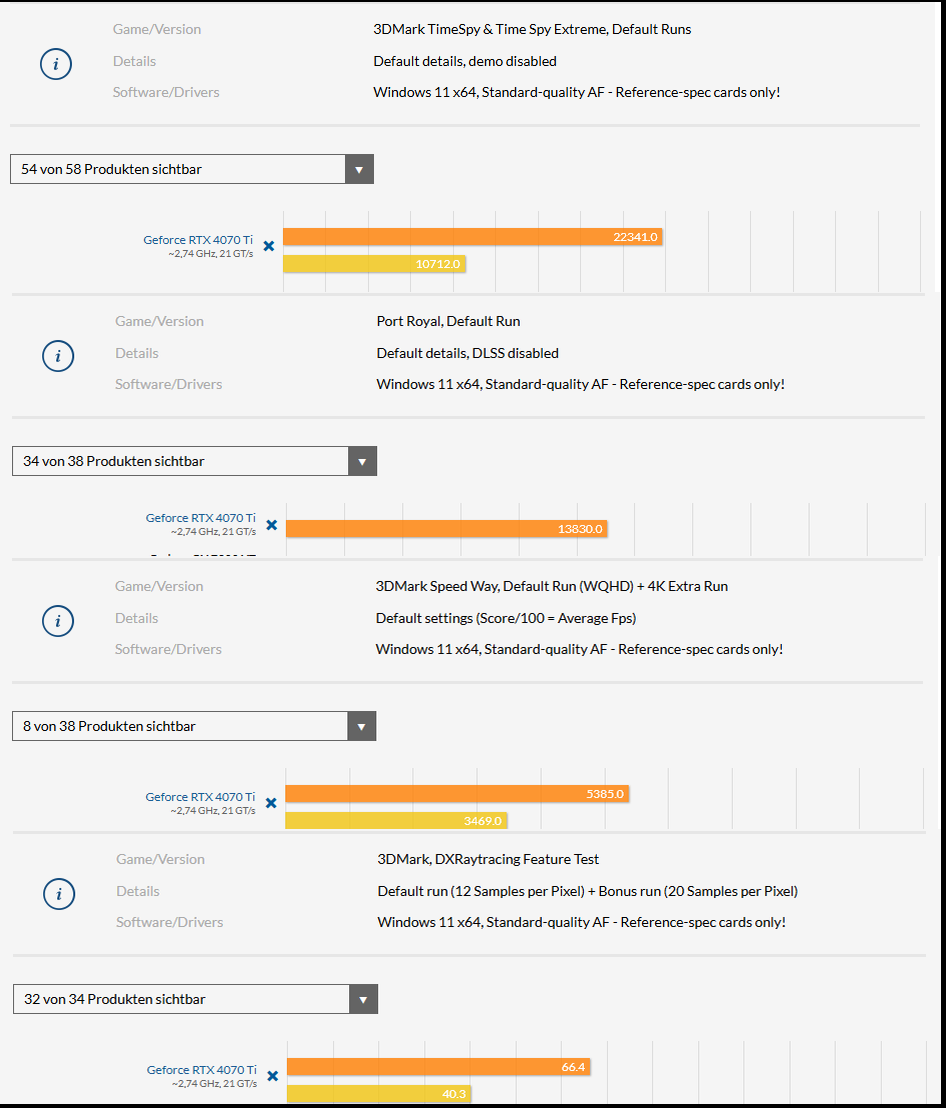

Ich kann Dir da nur mal die Ergebnisse von PCGH als Vergleich anbieten.
Die RTX 4070Ti wird ja mit 285W angegeben..da kommt man auf jedenfall ganz locker drunter.
Um die RTX 4070Ti stock zu schlagen:
TS 190W/TSE 190W/PR 180W/SW 180W/RTF 180W
Wie man sieht gehen auch die Non-OC Modelle zu uv ;)
Reaktionen: OmegaRugal
