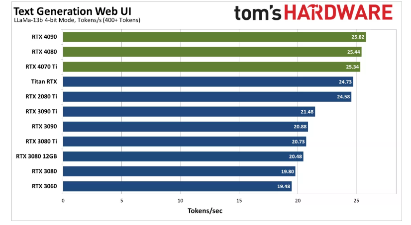

Ich denke du steckst bei dem Thema mehr drinn als ich, aber die Models ausführen skaliert nur bedingt mit der Geschwindigkeit der GPU.
In diesem Test z.B. war Turing zum Teil gleich auf mit Ada:
https://www.tomshardware.com/news/running-your-own-chatbot-on-a-single-gpu
... vermutlich da ein CPU Limit vorlag
It's not clear whether we're hitting VRAM latency limits, CPU limitations, or something else — probably a combination of factors — but your CPU definitely plays a role. We tested an RTX 4090 on a Core i9-9900K and the 12900K, for example, and the latter was almost twice as fast.
It looks like some of the work at least ends up being primarily single-threaded CPU limited. That would explain the big improvement in going from 9900K to 12900K. Still, we'd love to see scaling well beyond what we were able to achieve with these initial tests.
Das ganze ist stark davon abhängig, wie das Modell konfiguriert und wie gross es ist, sowie von weiteren Parametern, in die du vermutlich besser eingelesen bist als ich.

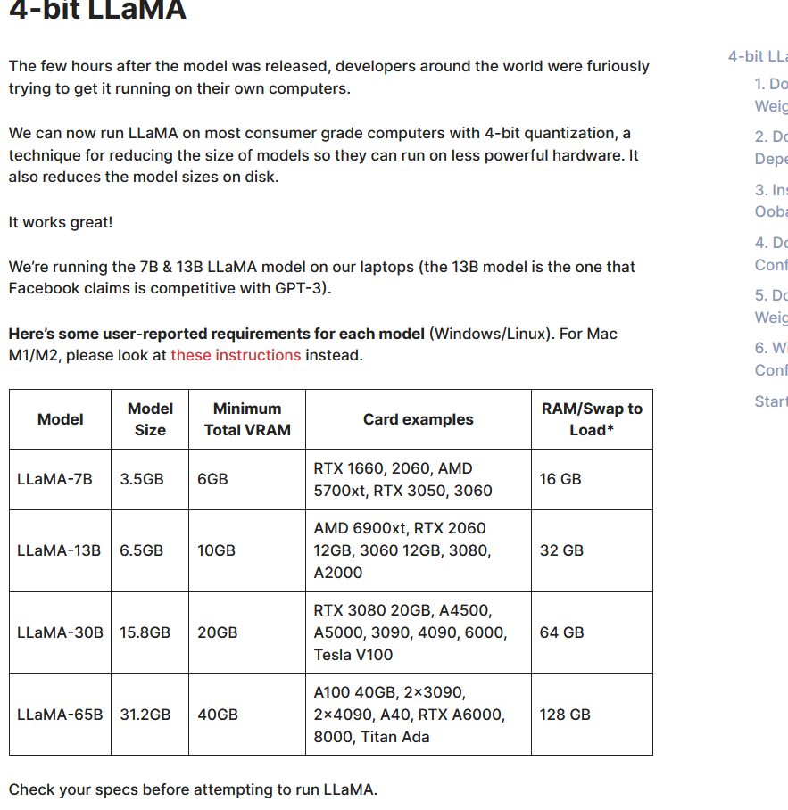

Andere Quelle:
https://aituts.com/llama/
Es geht tatsächlich hauptsächlich um den VRAM. Man braucht 48GB+ um das grosse Modell auszuführen. Vielleicht würden auch 2 gebrauchte 3090Ti reichen. Supergünstig bekommt man die aber auch nicht.
