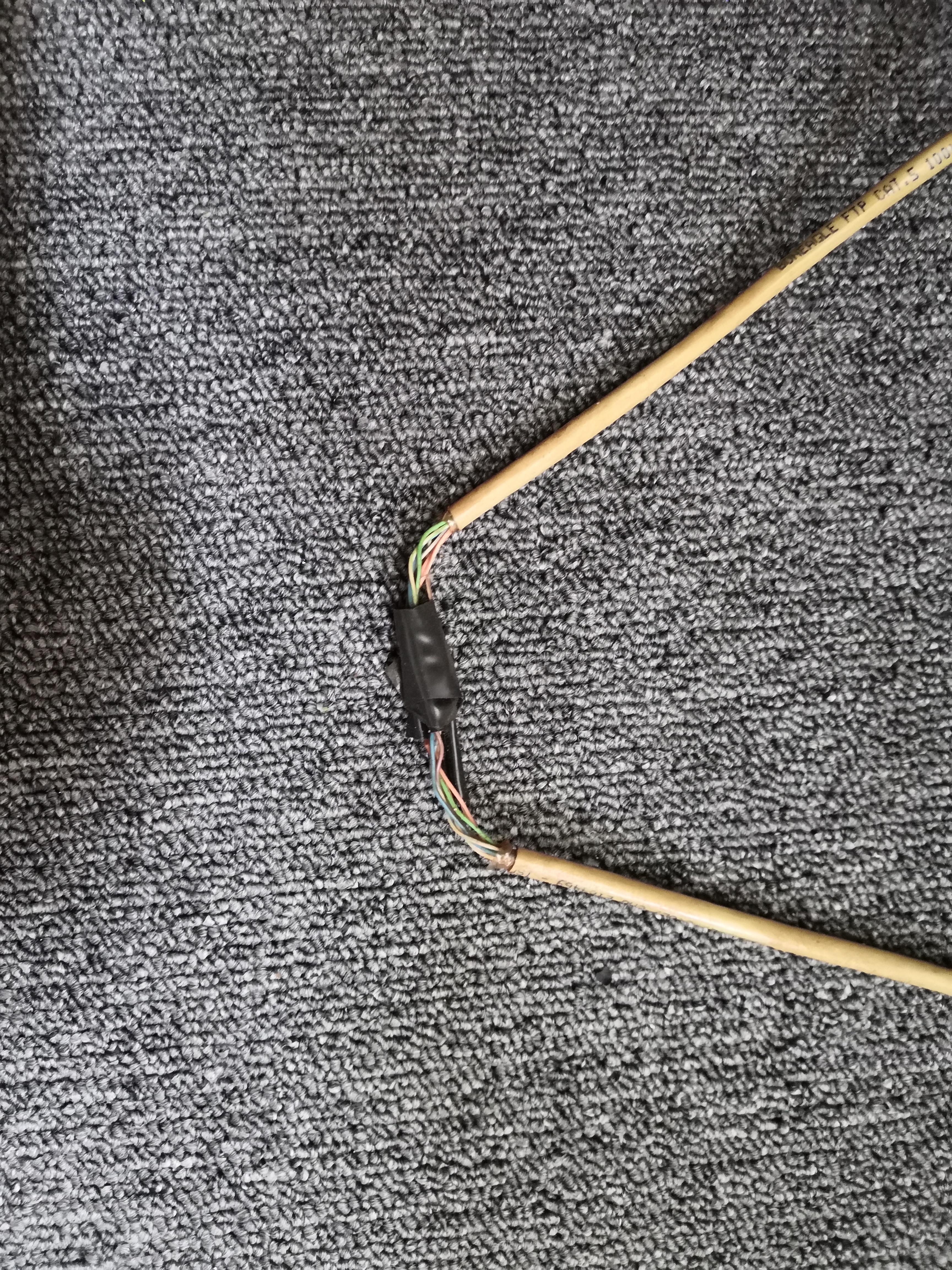

Schirm was ist das braucht kein Mensch^^
Bissel grobmotorig zusammengelötet und bissel Isoband drumm und das GBit Netzwerk läuft :P

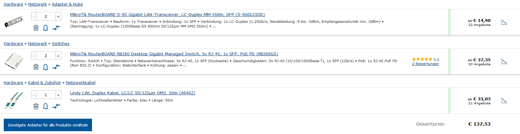

816342
@habvirus
LWL (Lichtwellenleiter) oder POF (Plastic optical Fiber) scheiden aufgrund der vergleichsweise hohen Kosten aus
Ich würde ja eher das Gegenteil behaupten. Schon alleine 2 Stück von deinem verlinkten Netzwerkisolator, um beide Gebäude vor Überspannungen durch Blitzeinschläge in die im Boden verlegte Leitung abzusichern kosten mehr als eine Glasfaserverbindung mittels Multi Mode Glasfaserkabel:
2x MikroTik RouterBOARD RB260
2x MikroTik RouterBOARD S-85
1x Lindy LWL Duplex Kabel LC/LC OM3 50m
816390
Man nehme zwei günstige RB260 von MikroTik, welche man mittels SFP Modul glasfasertauglich macht und schon kann eine elektrisch nicht leitende Punkt zu Punkt Verbindung zwischen zwei Gebäuden realisiert werden.

@Timberwolf90 Das ändert natürlich einiges und das scheint laut deinen Angaben sogar unter 140€ zu kosten. Ich selber habe noch nie Glasfaser verlegt, mir sagt auch SFP Switch nichts.
Wenn ich die drei von dir angeführten Produkte mit den Mengen kaufe, kann ich das ohne Werkzeug montieren? Also wirklich nur wie bei einem LAN-Kabel mit RJ45 zusammenstecken?
Wenn ja, würde ich das sogar so schnell wie möglich bestellen und einbauen :)
EDIT: Und sind die aufgeführten Produkte auch sicherlich untereinander kompatibel?
Small Form-factor Pluggable (SFP) beschreibt eine Schnittelle für standardisierte Module für Netzwerkverbindungen. Je nach verbautem Modul kann man über das Übertagungsmedium, Protokoll, Bandbreite usw. entscheiden.
Bei dem verlinkten Kabel handelt es sich bereits um ein vorkonfiguriertes und gespleißtes LWL Kabel. Dieses kann ohne Werkzeug einfach in das dafür vorgesehene Modul gesteckt werden.
Die verlinkten MikroTik Produkte sind untereinander kompatibel was auch so der Herstellerseite zu entnehmen ist.
"Units are tested and compatible with RB260GS, RB2011LS, RB2011LS-IN, RB2011UAS-IN, RB2011UAS-RM, RB2011UAS-2HnD, RB2011UAS-2HnD-IN and CCR1036-12G-4S. Units are compatible with non-MikroTik SFP devices as well. "
Aufgrund der zusätzlichen Ethernet Ports sowie der zusätzlichen Features (VLAN, Port Sperre, Bandbreiten Kontrolle, ACL, ...) und der dadurch besseren Flexibilität habe ich dir die MikroTik RB260 verlinkt.
Noch mal ca. 30€ günstiger geht es wenn du auf einfache Medienkonverter wie den TP-Link MC220L mit passendem SFP Modul setzt.
2x TP-Link MC220L
2x TP-Link TL-SM311LM
Auch als Set direkt auf Amazon zu erstehen: TP-Link Gigabit-Ethernet-Medienkonverter Set
