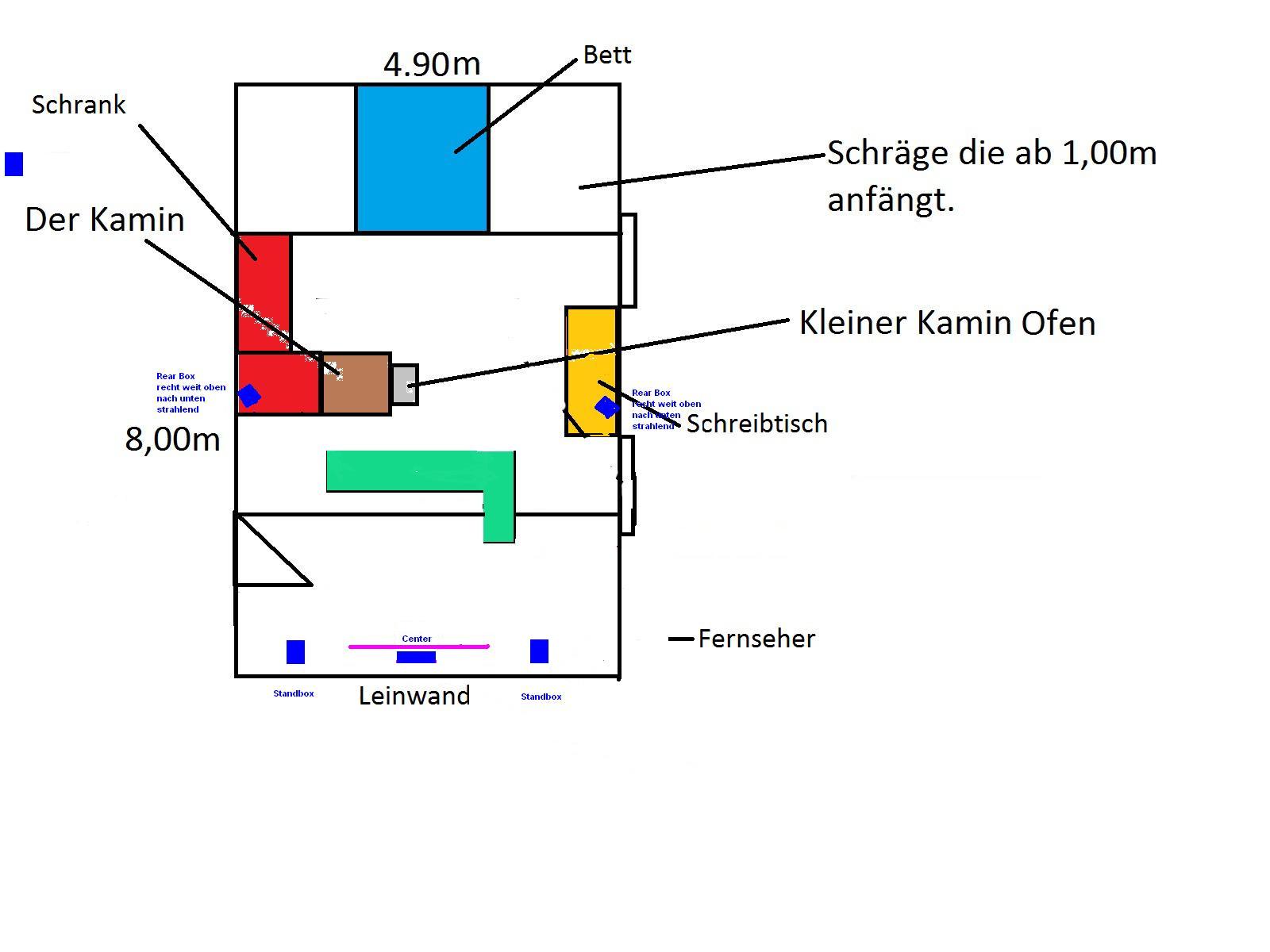

Hey leute :)
Meine Eltern haben ein Haus gebaut und das ist nun bezugsfertig.
Ich habe ein 40m² großes Zimmer bekommen im Dachgeschoss. Doch meine frage ist hald nun, wie ich das zimmer gleichmäßig beschallen kann das der Klang überall im Zimmer sich gleich gut anhört, bzw nur minimal sich verändert einerseits möchte ich einen Beamer in meinem Zimmer mit Leinwand und anderseits auch einen Fernseher so wie kann ich das am besten Realisieren und würdert ihr mir eher 5.1 oder 7.1 empfehlen und am besten empfehlt ihr mir noch eine komplette Anlage :P
Im Anhang findet ihr mein Zimmer :) Die schräge fängt ab einer Höhe von 1m und meine Decke ist aus Holz :) fals das von Wichtigkeit sein sollte.
Budget = soviel wie es halt kosten muss :)
Danke ;)
MFG
Jelsch

Könntest du noch einzeichnen wo was steht (oder soll) : Beamer, Glotze, Couch, usw.

@Darksream ich habe das Bild aktualisiert

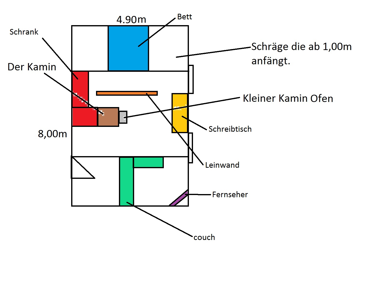

Sehe ich das richtig und die Leinwand soll so hängen das man im Bett schaut?
Du hast da 2 ganz unterschiedliche Hörzonen, was das ganze nicht gerade einfach macht, 5.1 sollte in dem Fall reichen. Steht aber alles ein wenig ungünstig.
so hatte ich das vor....ist es vlt besser 2 mal 5.1 zu kaufen ?!....oder ja ich weis nicht :D das zimmer so ist ja an sich noch nicht gekauft :D sind nur meine ideen :)

Ich würd den TV nicht über Eck machen sondern grade an die Wand hängen /stellen (gegenüber der Couch) die Leinwand kannste dann direkt über den TV machen an die Decke (gibts ja zum Ausfahren) und den Beamer rechts neber der Tür sollte doch hinkommen? So kannst du die Boxen für beides nutzen, oder lieg ich falsch?^^
@ShaleX Mhh aber ich sehe dann keinen sinn eine Leinwand zu benutzen :D wenn direkt dahinter der Fernseher ist...

Ich würde es so machen, wobei ich mal den Fernseher außen vor gelassen habe - Subwoofer habe ich auch keinen eingezeichnet weil man die Aufstellung probieren muss - Aufstellung geht in erster Linie Richtung Heimkino:

Probehören wäre natürlich das beste bei Lautsprechern - eine gute günstige Kombination wäre bei meiner Zimmereinteilung zb:
Standlautsprecher
Center
Rear oder kleinere Rear
