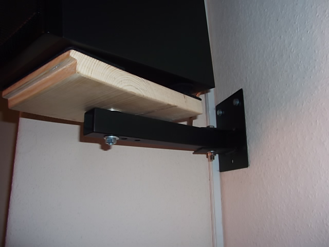

Ich habe auch 2 Hörzonen (ist gerade ein recht beengter Raum), habe mir deshalb 2 Wandhalterungen für meine Rearboxen selber gemacht (alles aus Resten aus der Arbeit), hat mich 5€ für den Lack gekostet die 2 Teile, denke nur das es von Vorteil wäre wenn man die Rear Lautsprecher auch schwenken könnte um Musik auch im Bett genießen zu können - ist dann eben ein Kompromiss weil man auf 5.1 stereo schalten muss, aber sicher besser als nur die Vorderen in dem Hörbereich.
Da gibt es so was von Vogels: Wandhalter

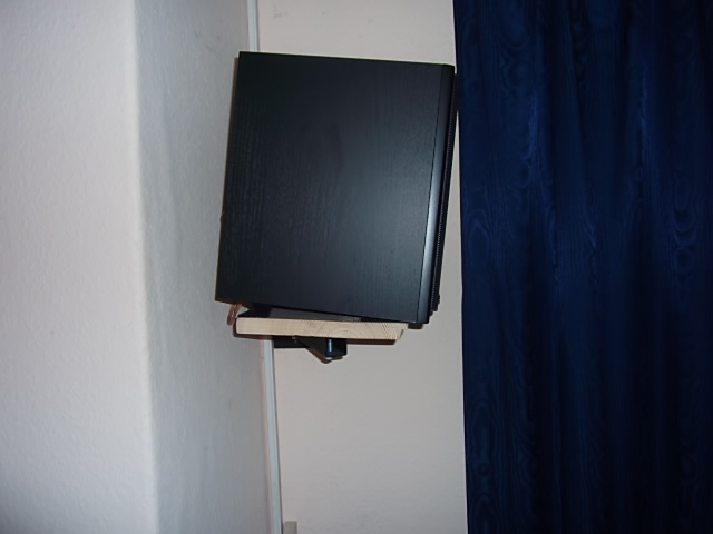

Meine schauen so aus (siehe Anhang), kann man schwenken und den Teller auch drehen.
Das erste Bild ist die Ausrichtung nach vorne - beim 2. ist die Ausrichtung nach hinten wo Filme geschaut werden, das blaue ist ein Vorhang, da wäre normal eine Türe die ich dort aber nicht brauchen kann.
Wenn das so klappen würde mit dem drehen von den Lautsprechern bräuchtest du auch kein 7.1 mehr - da könntest du auch noch mal 40€ sparen und einen Yamaha 471 nehmen der nur 5 Endstufen hat, aber dafür noch einen USB Anschluss

Mit Litze meinst du wohl die Einzeldrahtstärke - je geringer desto besser ist das Kabel zu verlegen weil sehr flexible - deswegen hab ich ja die Kabel von reichelt vorgeschlagen.

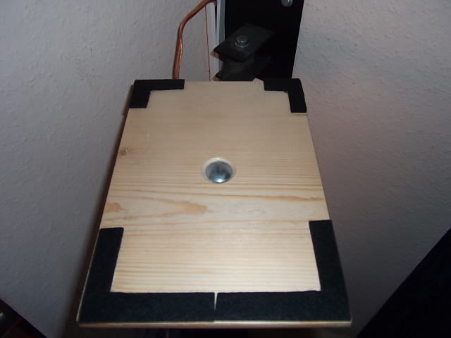

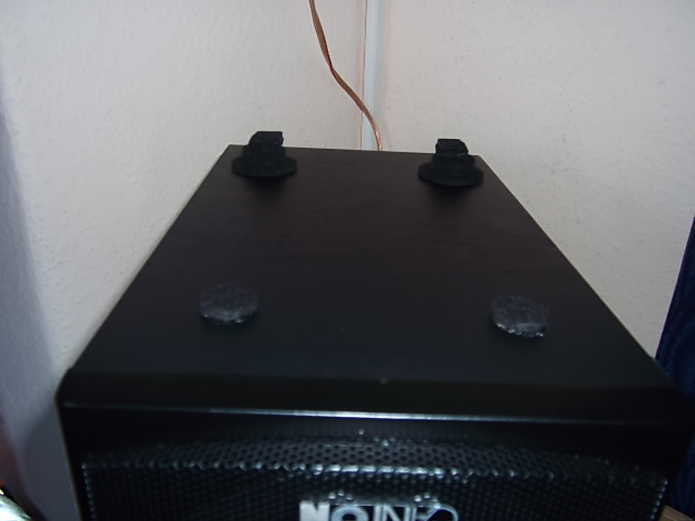

Auch Drehteller ja :D Den Winkel und schutz gegen Abrutschen der Box habe ich übrigens auf billigste weise hin bekommen - ist ein Filz Set zum ankleben für 1€ von Tobi :p
Habe Ränder auf den Holzteller geklebt - die Gegenstücke auf die Unterseite der Box - da rutscht nix mehr, aber ne selbstsichernde Mutter für den Teller nehmen, alternativ das Gewinde ein wenig länger lassen und 2 Muttern kontern ;) -- Bilder gibts auch:
