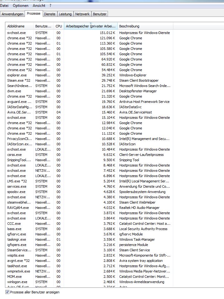

wenn ich dir ein screenshot von prozessen gebe, kannst du sehen ob mich was bremst?
Ja das reicht schon. Wenn es nach dem neu installieren nicht besser ist, würde ich mir eine SSD zulegen und die toshiba als datenplatte verbannen.
Manche Platten sind eben nicht so OS - geeignet. Ich selbst hatte gute Erfahrungen mit einer Barracuda 7200.14 als Systemplatte.
ja mach das auch mal, davor auf "Prozesse aller Benutzer anzeigen" und dann Nach speicher abwärts sortieren (programm mit größter speicherbelastung als erstes).

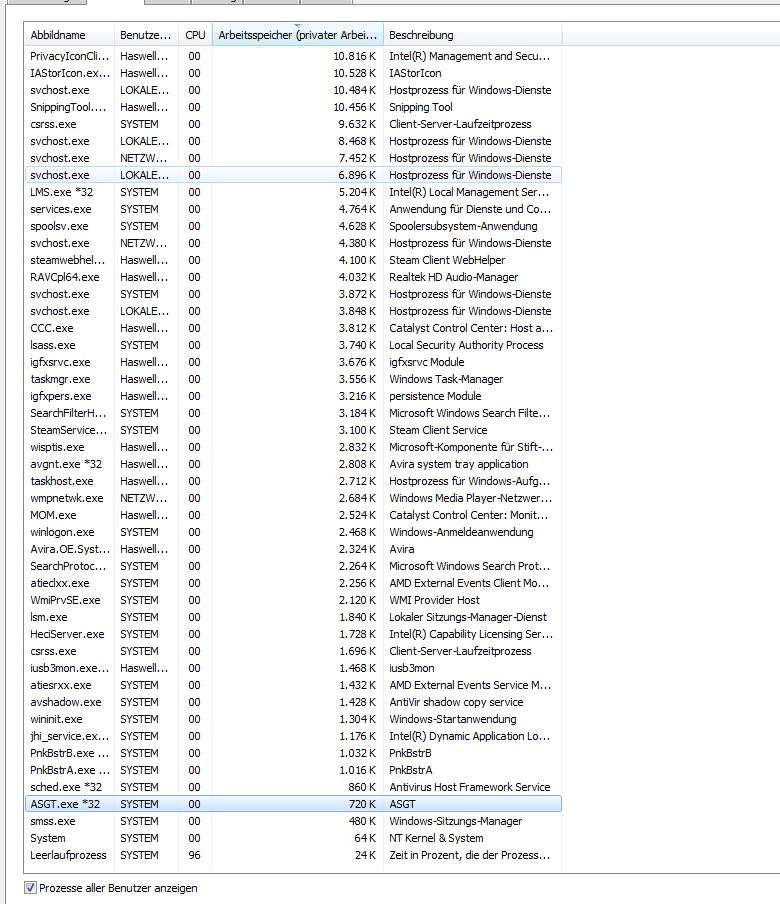

ups nicht sortiert
sekunde kommt nach
der prozessor ist für den Windows - Betrieb praktisch irrelevant, ein Celeron G1820 performt da praktisch gleich schnell.
Chrome verbraucht viel Ram, was ist da alles offen?
Und noch mal:

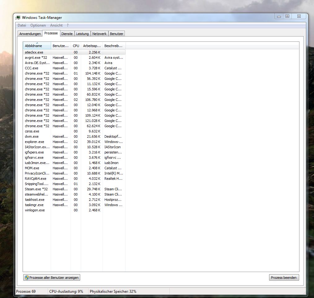

so jetzt aber
eigentlich zwei tabs und sowas wie addblock plus und so
das mit chrome verstehe ich nicht. ich habe jetzt nur 2 addons an, den rest gelöscht und trotzdem noch soviel

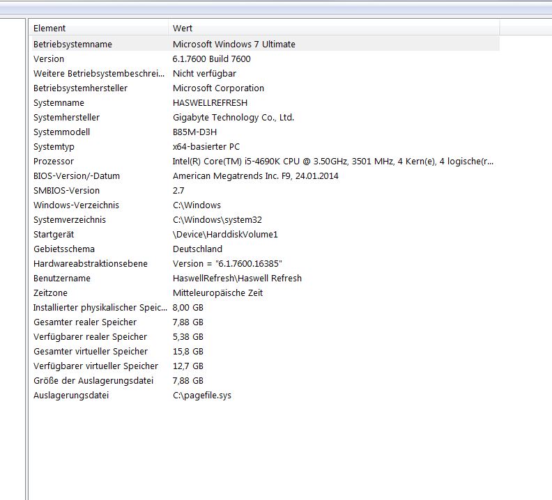

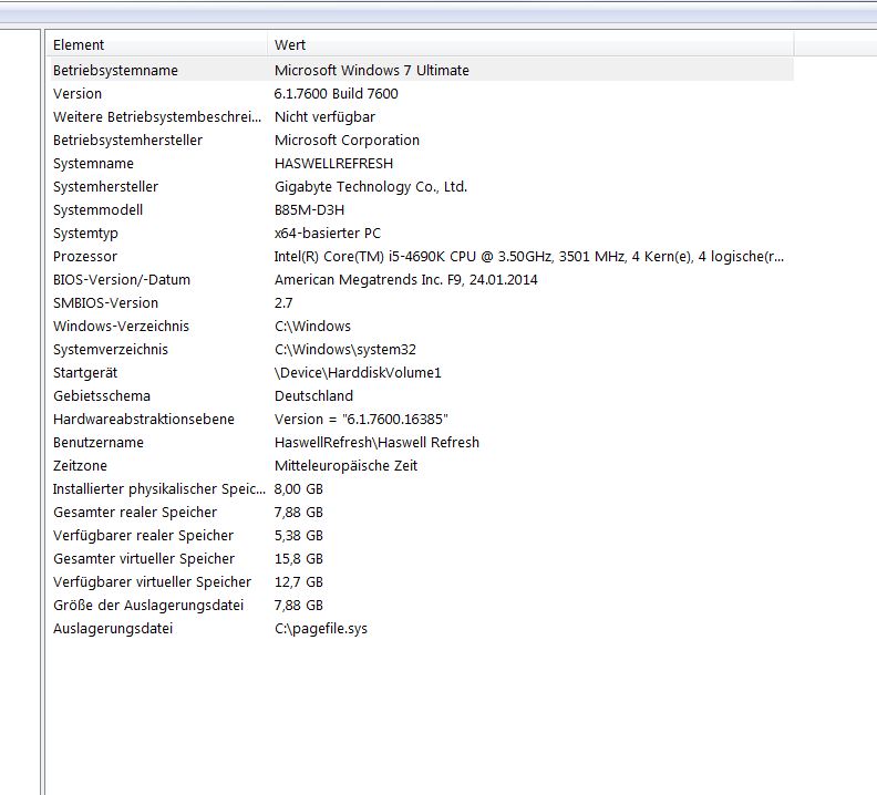

Lt. Screenshot in #24 ist Bios F9 installiert, lt. Gigabyte Homepage ist das zu alt für diese CPU ....
Ok und was mache ich jetzt? Ich glaube das wird mir langsam als anfänger zu viel.
Vllt suche ich mal wen, der mir hier vor ort hilft...

Welche Revision des Mainboards hast Du?
Revision prüfen: http://forum.gigabyte.de/index.php?page=Thread&threadID=4342
LG N.

DMI Baseboard
vendor Gigabyte Technology Co. Ltd.
model B85M-D3H
revision x.x
Northbridge Intel Haswell rev. 06
Southbridge Intel ID8C50 rev. 05
Damit kann man wohl nix anfangen
Wenn ich das in meinem CPU Z Bericht richtig gelesen habe, ist das mein Board.
http://www.gigabyte.de/products/product-page.aspx?pid=4567#ov
da steht aber rev 2.0
edit: The new and updated GIGABYTE @BIOS app allows you to update your system's BIOS from within Windows using a simple and slick graphical user interface by automatically downloading the latest version from the GIGABYTE servers.
sehe ich das richtig? ich kann mein bios updaten, ohne alles neu zu machen(windows zB)?

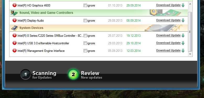

Guten Morgen zusammen,
ich habe bis 4 uhr heute morgen nach möglichen Ursachen gesucht
und mir so ein Programm runtergeladen, dass mir zeigt welche Treiber
veraltet sind. das sind 5 an der Zahl.
Was mich aber viel mehr beunruhigt, ist folgendes: Ich wollte
mal schauen welche win updates ich installiert habe und habe gegoogelt, wie ich
das rausfinde. wenn ich dann die Option nach Updates suchen anklicke,
bekomme ich die Fehlermeldung, dass es nicht möglich sei, da der Dienst nicht gestartet
ist. Ich habe dann alle möglichen Lösungen durch probiert und das Problem besteht
das sind die fehlenden treiber. kann es daran schon liegen?
klar installiere ich die sowieso. meine frage ist nur, lohnt es sich oder lieber direkt format c und windows neu drauf
ich habs jetzt nur überflogen, aber hatte nicht irgendwer gesagt dass dein bios kein haswell refresh unterstützt? entweder selber machen oder machen lassen. solange das nicht erledigt ist, macht es überhaupt keinen sinn nach weiteren ursachen zu suchen.
dennoch kannst du dir mal aktuelle treiber für deinen neuen rechner herunterladen. die von der board-cd scheinen ja uralt zu sein. wie heißt denn das tool aus dem screen?
edit: ich habe es befürchtet, das programm ist ... fragwürdig. es zeigt auf meinem haswell system chipsatztreiber von 2006 an. ja ne, is klar.
