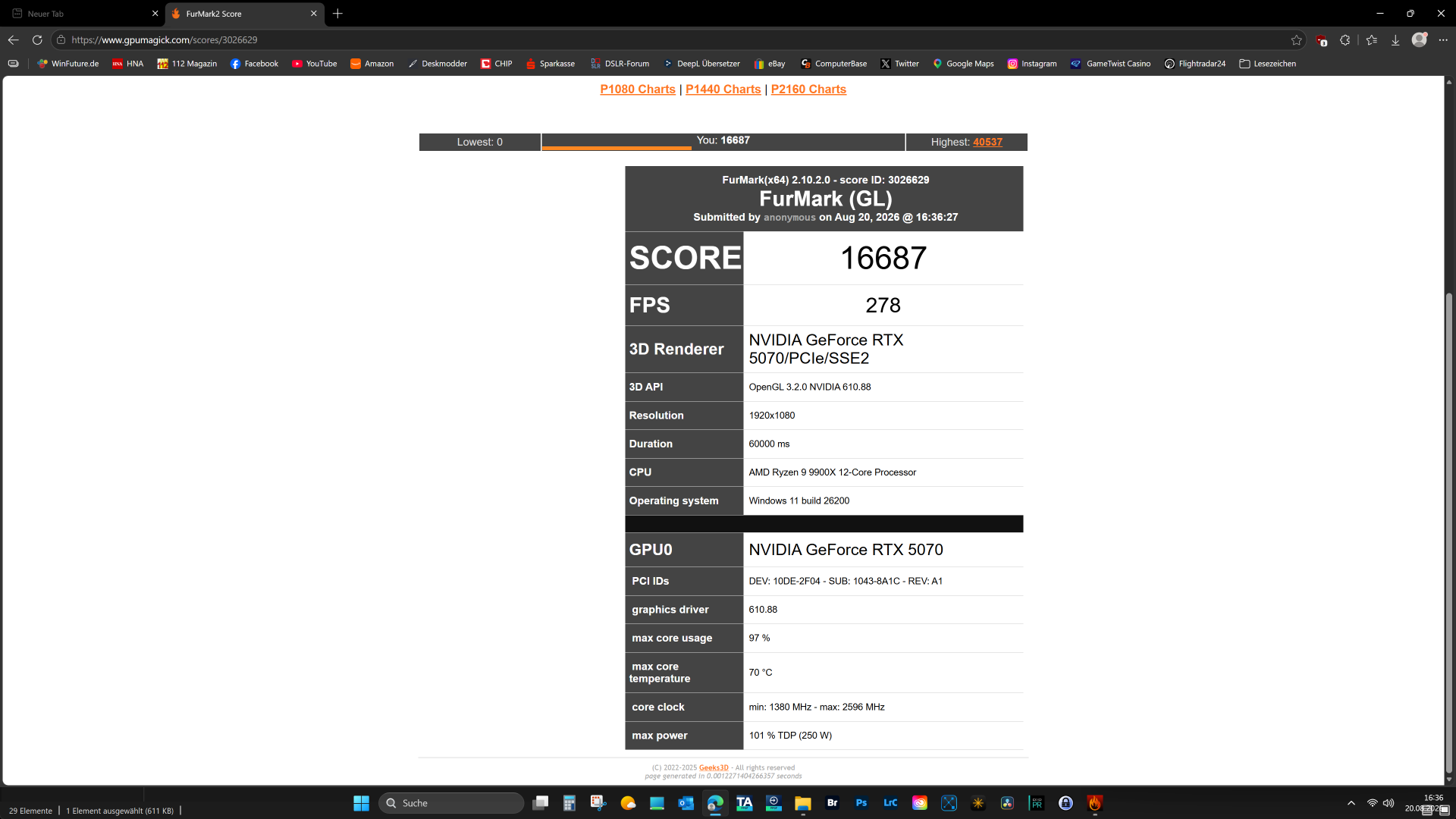

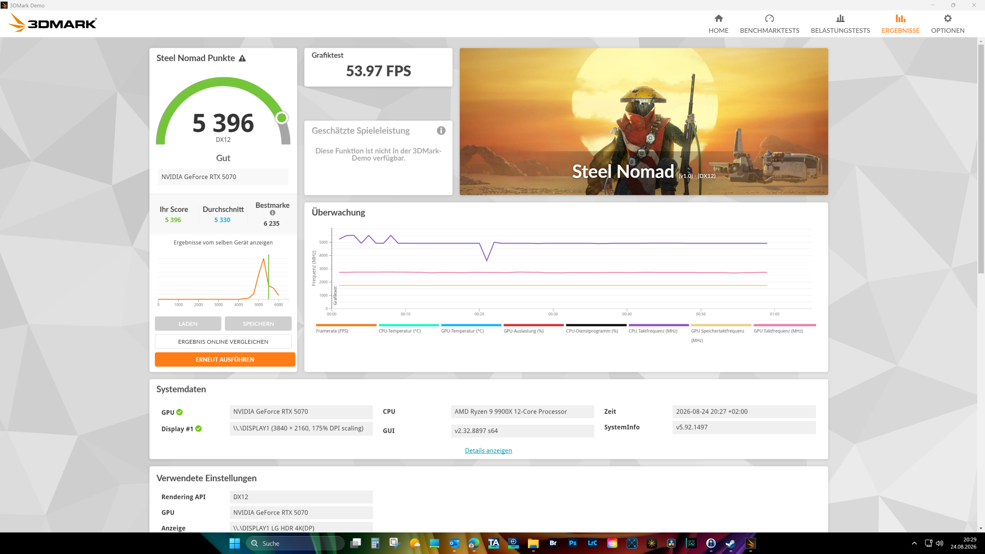

Hallo zusammen, zB habe ich das Problem das ich um Browser (Edge ) Bei Google Maps Schlieren entstehen beim Verschieben des Fensters.
Bei Bildbearbeiden in Photoshop (Camera Raw) entferne von Sachen braucht es sehr lange bis etwas passiert (Nachziehen)
Auch beim vergrößern in diesen Programmen Photoshop , Luminar sieht man wie irgendewas nachläd und schlieren verursacht.
Neuster Treiber installier, auch verschiedene Einstellunge mit PCIE 5, 4 , und Auto wurde getestet.
Energiemodus ist auf höchstleistung.
Im Zuverlässigkeitsverlauf und in der Ereignisanzeige ist nichts auffäliges zu sehen.
Bei Games schein alles I.O zu sein (Bin kein Gamer eher Creator , trotzdem habe ich mal Tests gemacht)
PSU und Grafikkarte sind neu.
Hat jemand ne Idee?

Welche Refresh Rate ist denn eingestellt. Das was du beschreibst, hat wohl weniger mit der GPU zutun. Die Benchmark-Ergebnisse passen ja.
