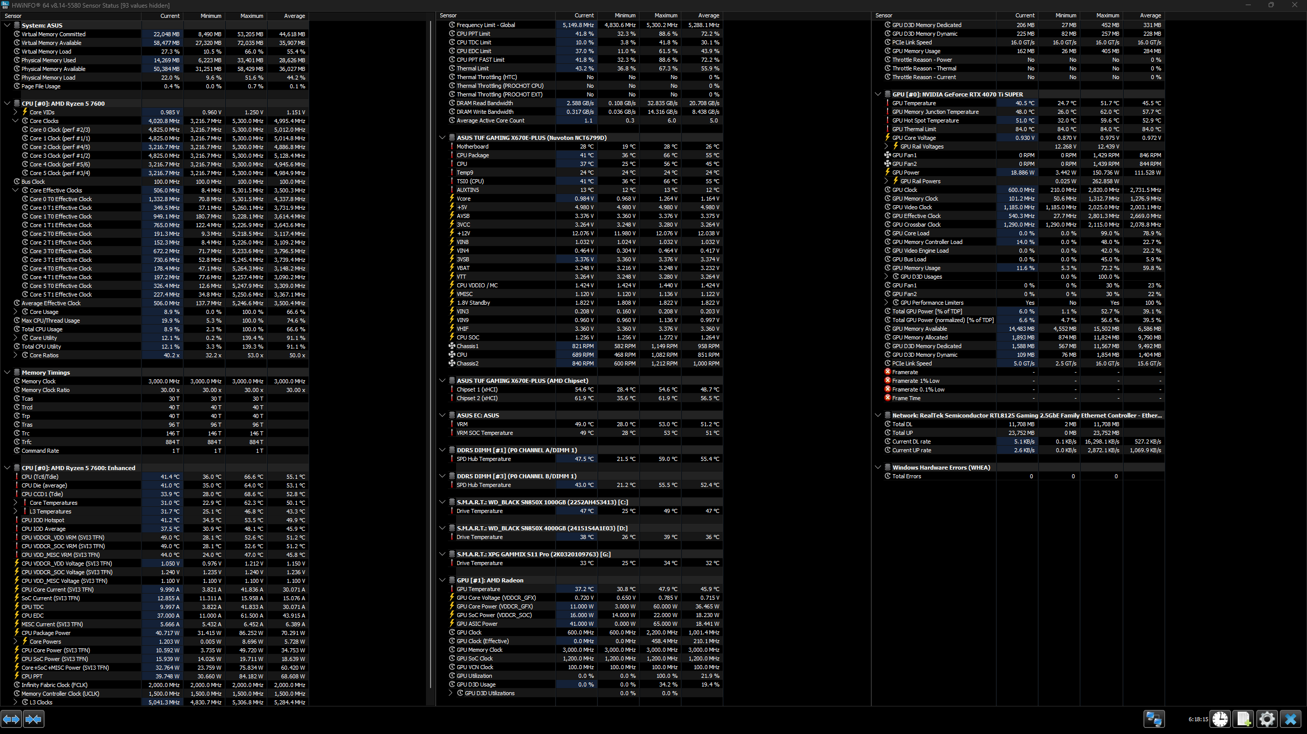

so sieht meine hardware (pbo 95W, -50CO +150 auf den Kernen) nach 5h gamen und gleichzeitig streamen aus:
