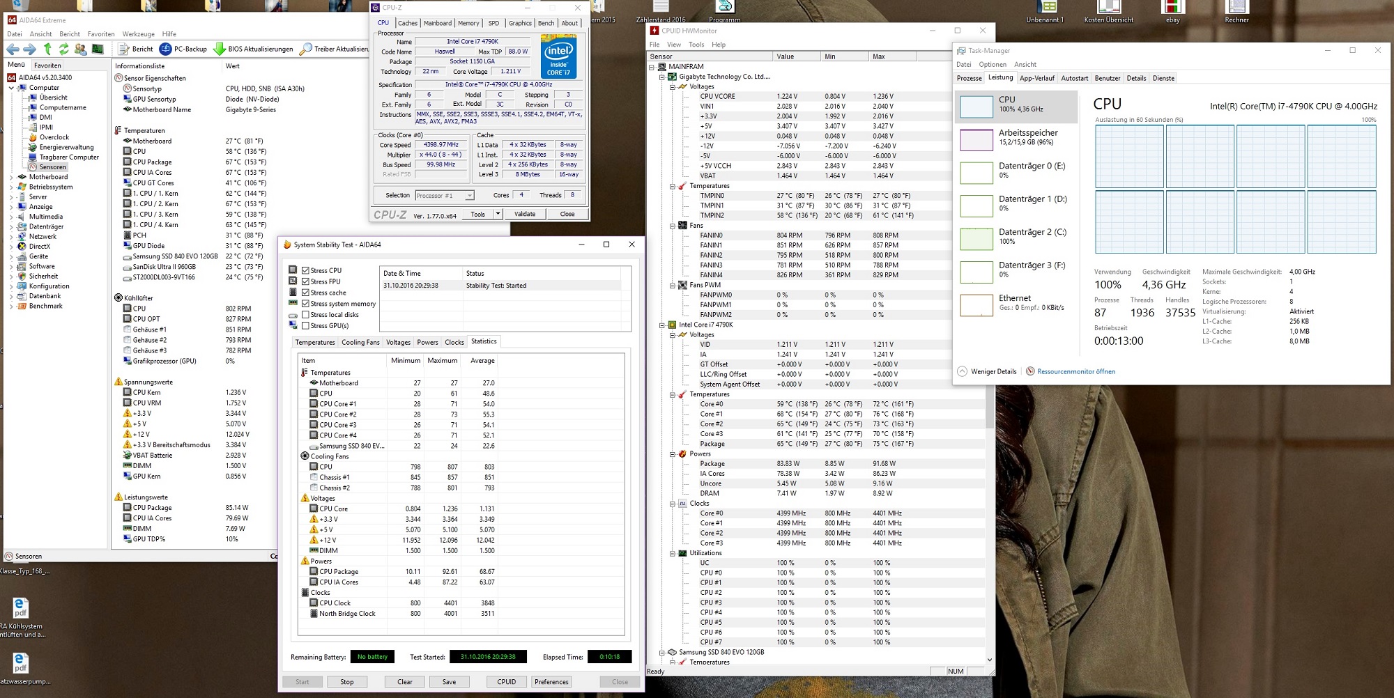

Probiert:
1. Standard:
100% Last - 4,2GHz
Max. VCore 1.212V
Problem: Ram Timing Falsch
2. XMP Aktiviert
100% Last 4,4GHz
Max. VCore 1.320V - Zu Hoch!!!
Ram Timing Perfekt

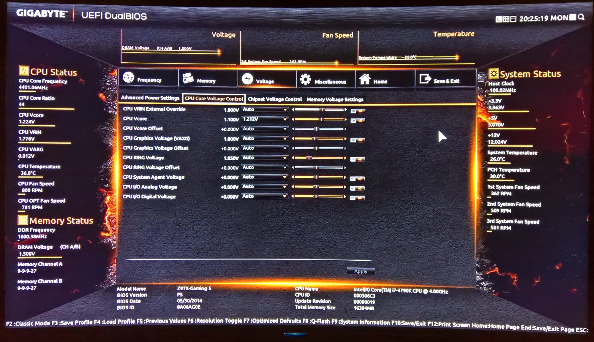

3.Aktuell XMP Aktiviert
100% Last 4,4GHz
VID Fest 1,212V
Max. VCore 1.235V
Ram Timing Perfekt

Ich glaube, dass das auch vom Board abghängt. Sollte sich aber anhand des Stromverbrauchs nachmessen lassen. Oder die Leistungsaufnahme mit HWiNFO auslesen.
Andererseits verstehe ich nicht, warum du die Spannung nicht über den Offset-Modus regelst.
HWiNFO zeigt bestimmt nur Errechnete Werte an.
Offset-Modus beeinflusst auch Idle/Teillast.
Ich sehe schon das die Thematik nicht so leicht ist!
Werde wohl nich drumherrum kommen ein Energiemessgerät zu besorgen!
Selbst wenn er im Leerlauf mit voller Spannung läuft...der Mehrverbrauch würde sich dann im einstelligen Watt-Bereich bewegen. Ein Drama wäre das nicht und ein Messgerät nur für diesen Zweck anzuschaffen, wird sich unter Garantie niemals amortisieren.
Ja, der Offset senkt die Spannung aller Taktstufen. Bei dir wäre das wohl ein Wert von ca. -100 mV. Das kann zu Problemen führen, muss es aber nicht. Probiere es doch aus.
