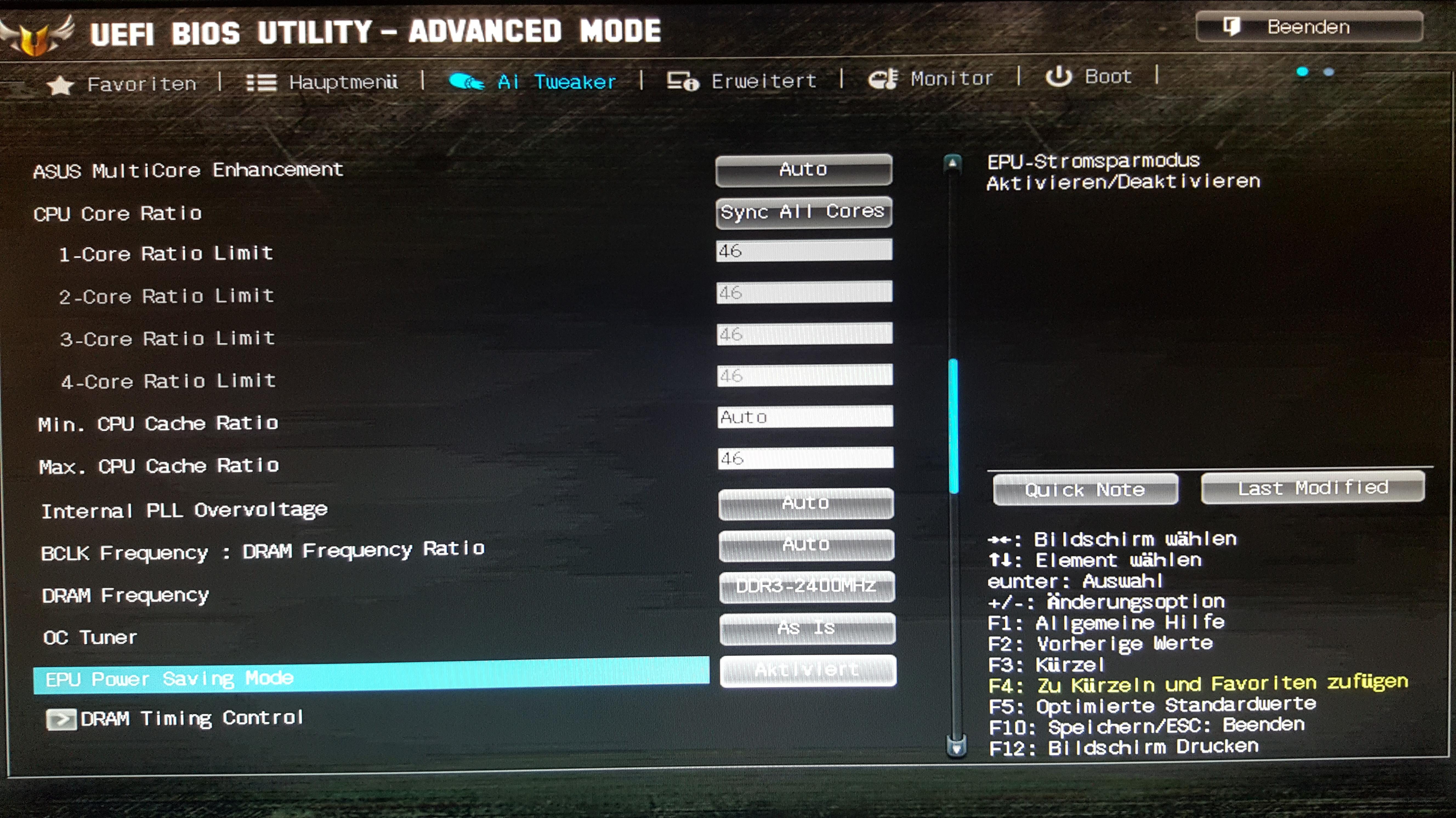

Meiner läuft bei 1,2V auf 4.6 vielleicht probierst das auch mal!Taktet auch nicht runter wie bei dir beschrieben! SYNC all cores eingestellt?Bei mir gubts dann noch im Bios ne extra einstellung für den Max Core den dann auch auf den gewünschten Wert einstellen!

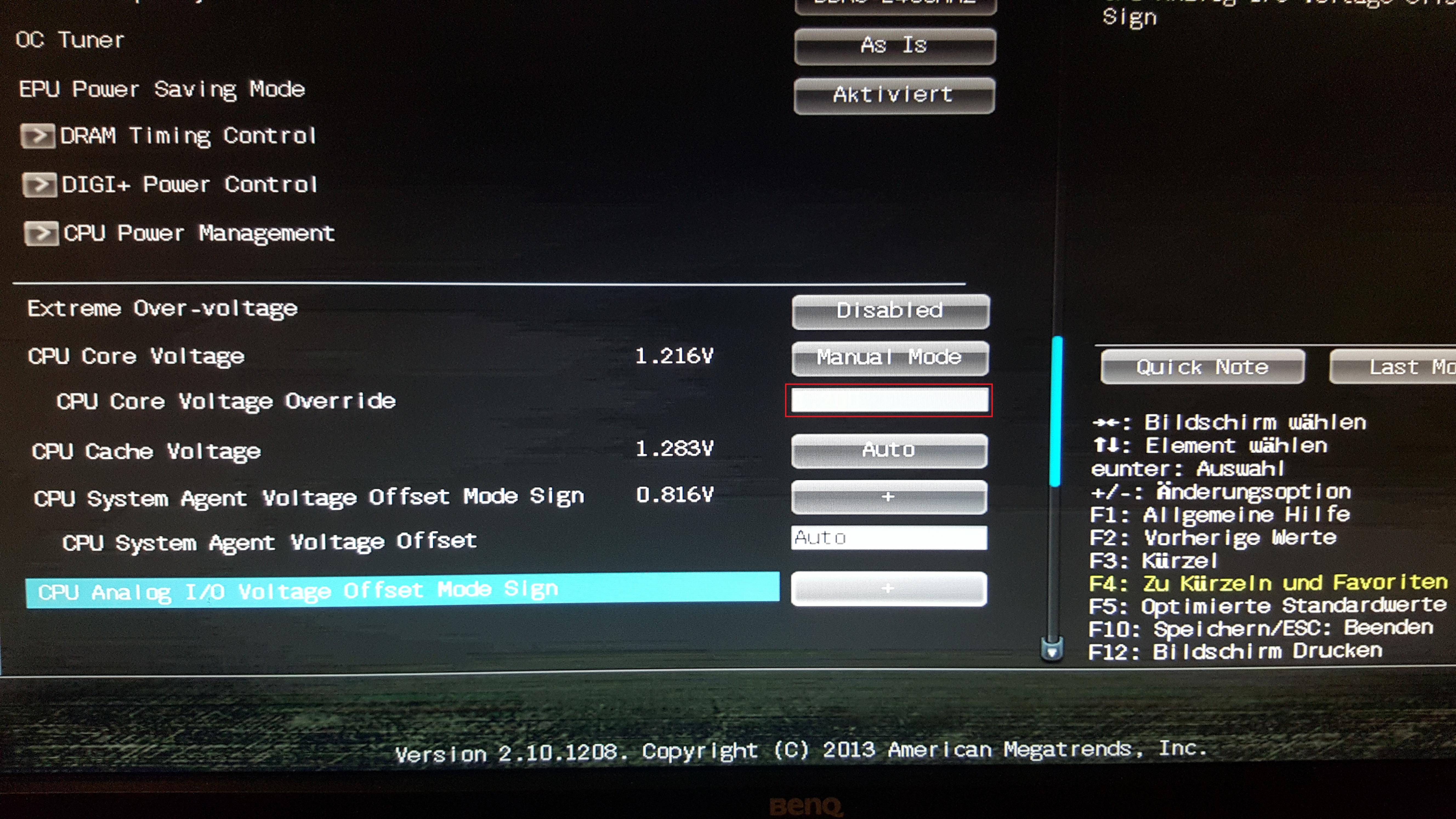

Und ich habe bei mir nur en Multi und die Spannung angepasst sonst nix und er läuft auf 4,6 ohne Probleme! 20171119_003320_001.jpg
In Rot stehen 1.200V drin mein Handy kann kein Gelb!:-)
