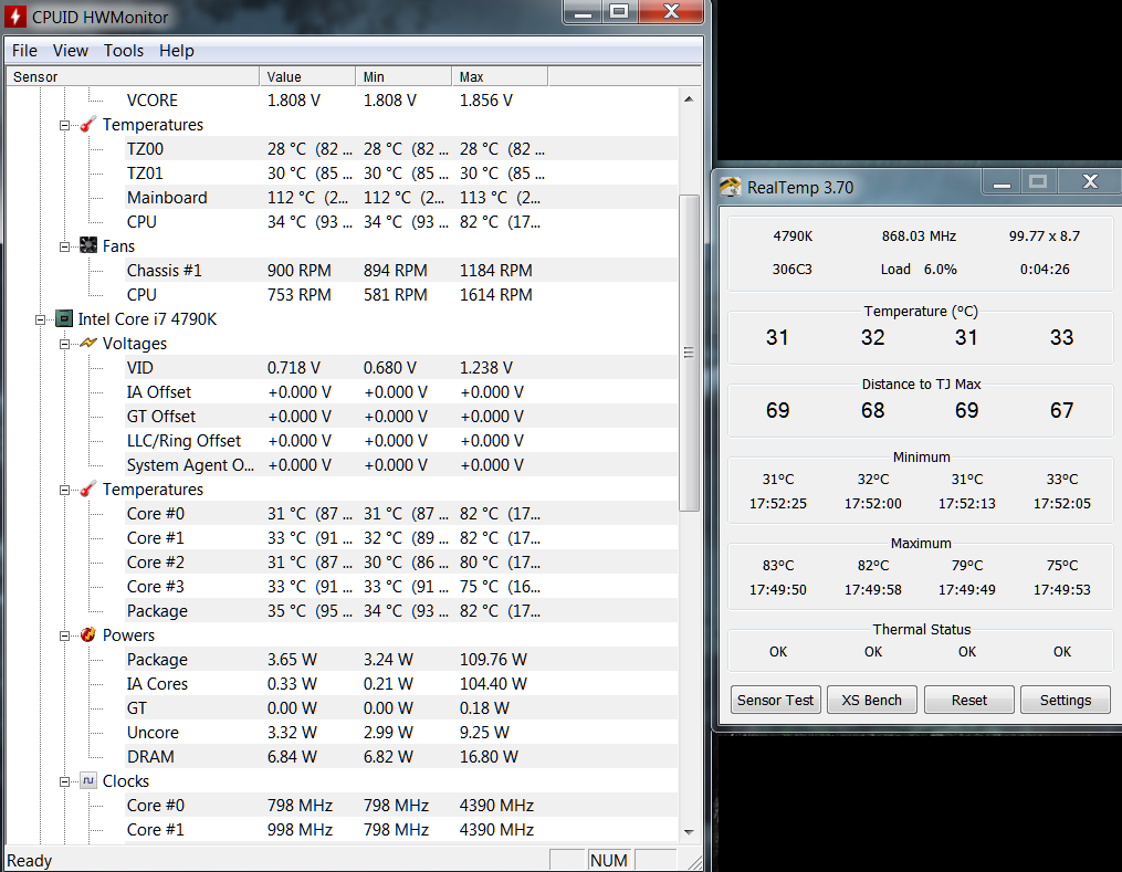

Hier ein Screenshot (während des idlens, aber die min/max geben hoffentlich alle nötigen Infos):

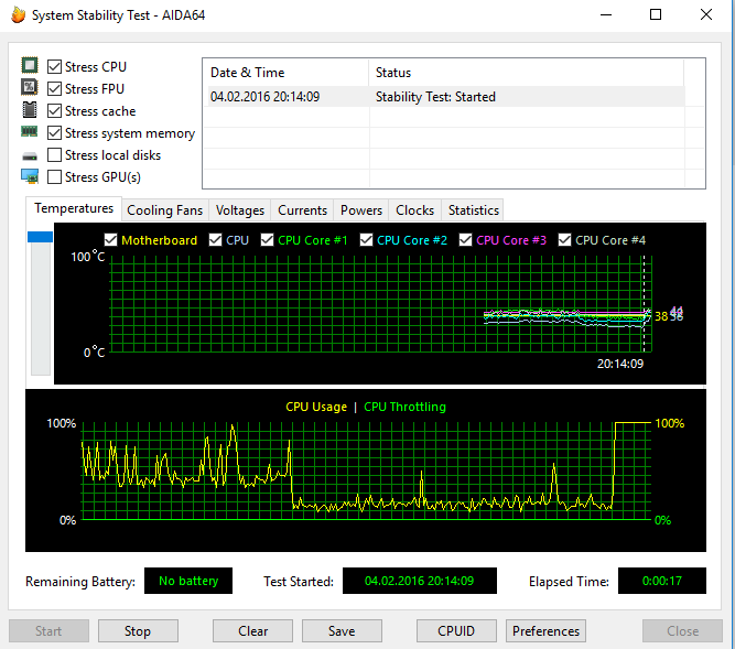

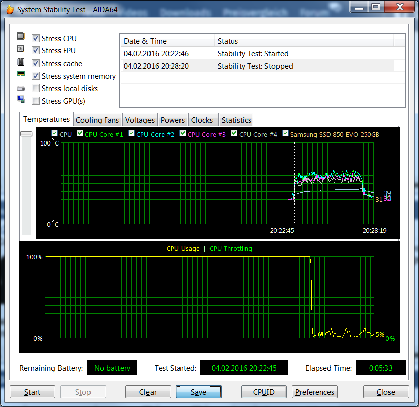

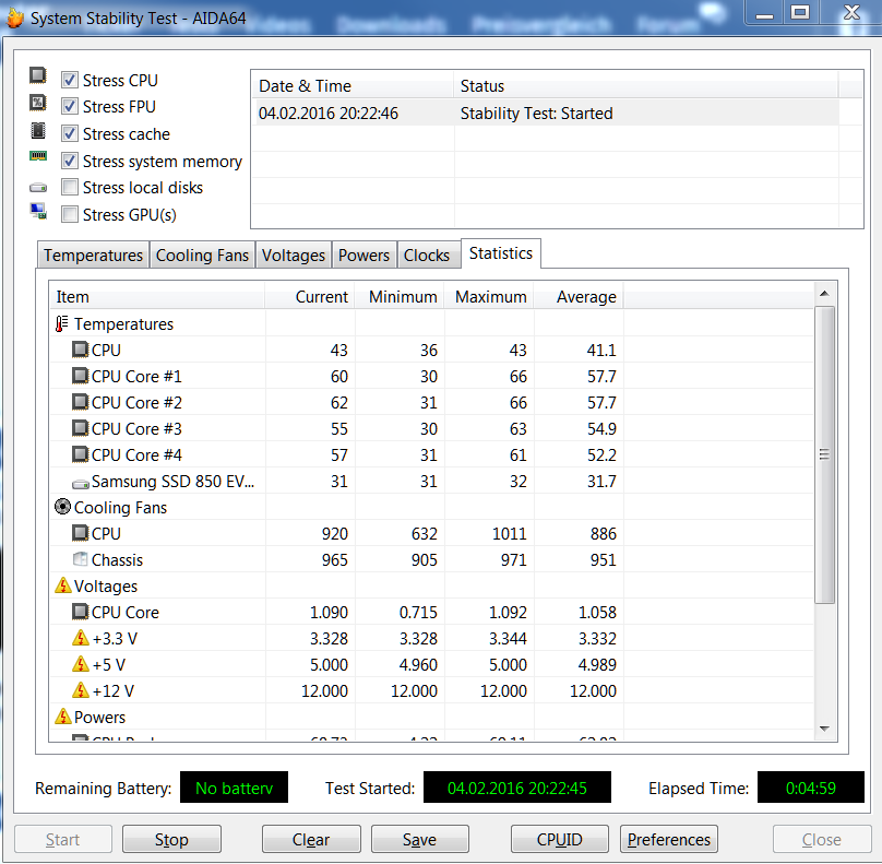

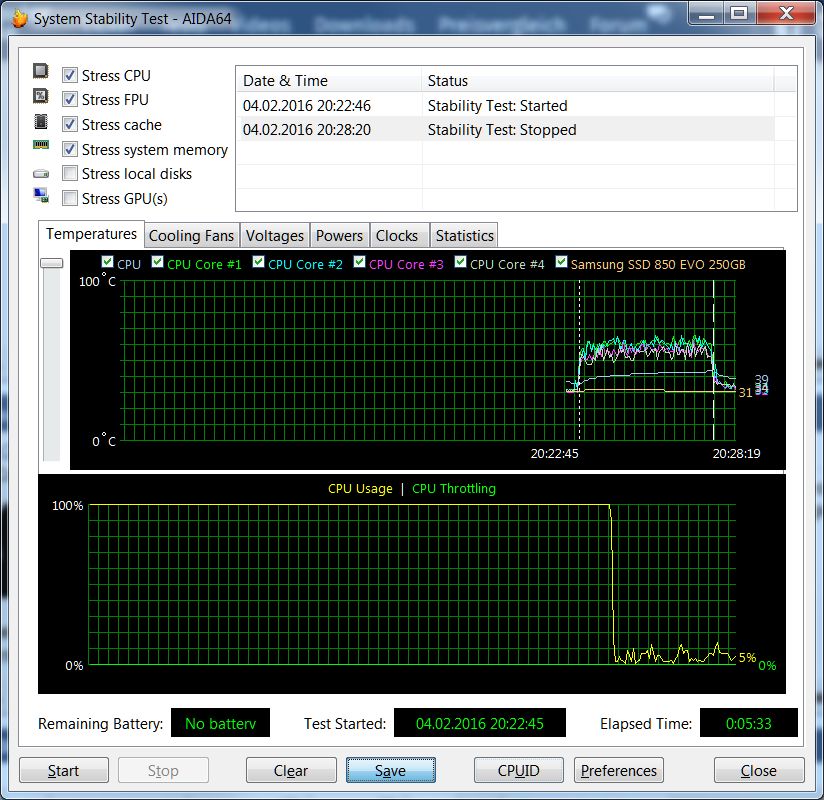

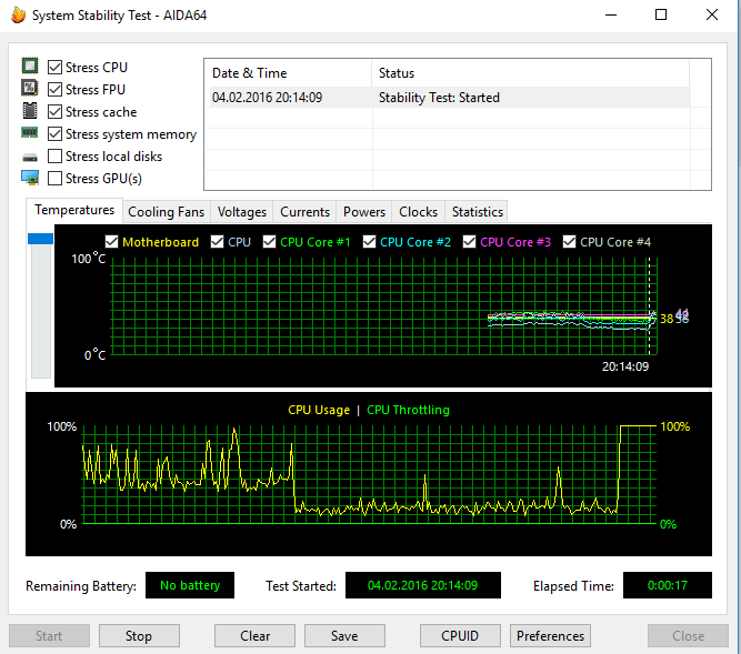

Der AIDA test:
Der hat die CPU nicht richtig zum heiß laufen gebracht, da läuft noch alles.
PS: die Maximalspannung beim Prime test sieht man im Screenshot im ersten Post.
EDIT: danke, Panik mach ich mir erstmal noch nicht, aber es ärgert mich doch, dass bei Prime Probleme auftreten, auch wenn die vielleicht im Normalbetrieb nicht einmal auftreten werden. ^^
