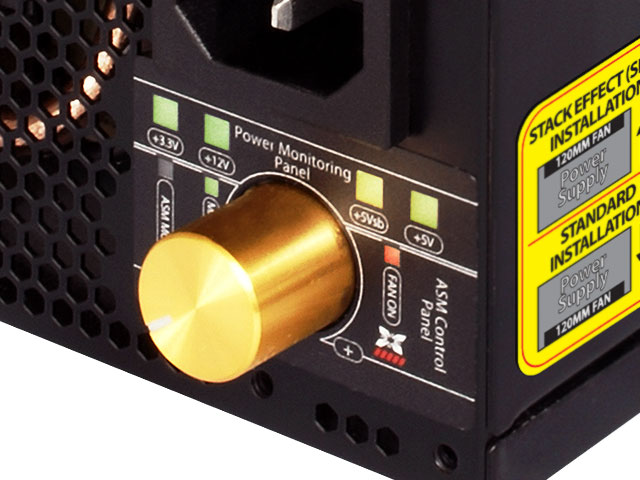

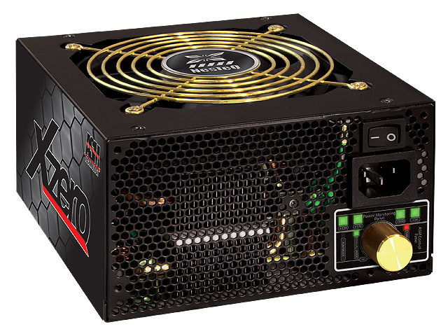

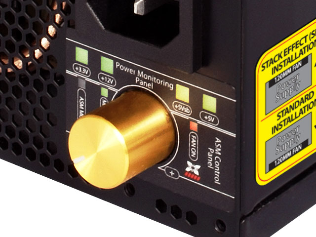

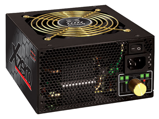

also an meinem Netzteil leuchtet nur das Netzteil selber die Einschaltung grün ansonsten nichts, auch nicht an den einzelnen Strängen die vom Netzteil weg führen...
Sicher? -> Da sollten doch alle Stränge grün sein, oder ..?
also alle Lampen leuchten grün, das hatte ich natürlich vorher nicht gesehen ich hatte im Rechner schauen lassen :-D und auch wenn ich spiele ändert sich nichts daran...
