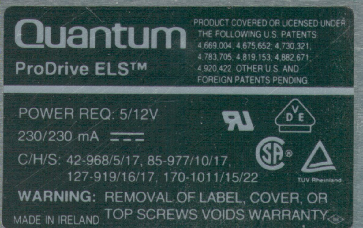

habe jetzt mal das Label der Festplatte eingescannt und hochgeladen.
Zusammenfassung :
Wenn ich die Festplatte in dem betreffenden System betreibe und mit einer DOS - Startdiskette boote und fdisk ausführe, so wird mir das Laufwerk in der richtigen Größe angezeigt mit SYSTEM : UNBEKANNT.
Die Notfalldisketten von Partition Magic Ver. 4 - 8 zeigen allesamt Partitionstabellenfehler 105 an.
Habe die Festplatte ausgebaut und alleine (ohne Jumperung !!!!) an den Secondary des IDE-Controllers in einem moderneren PC gehängt gehängt. Im BIOS wird sie nicht erkannt.
Beim Starten in XP Pro bekam ich erst mal einen Blue Screen. Beim 2.Mal ging es dann. XP Pro erkannte ein neues Laufwerk, zeigt es mir aber im Windows Explorer nicht an. Lediglich in der Datenträgerverwaltung wird sie als nicht zugeordnet mit ca. 509 GB angezeigt. Welch wundersame Vermehrung !:D
Im Moment lasse ich GetDAtaBack für FAT drüber laufen, bringt aber laufend Fehlermeldungen : can't read sector ... oder : error occured reading sector .......
Habe das abgebrochen und in das alte System wieder eingebaut Jetzt habe ich das Problem, daß die Platte hochläuft aber anschließend gleich wieder runter.
Hoffe auf weitere Hilfe
andi1112
... bedeuten einen physikalischen Defekt, die Datenrettungstools gehen üblicherweise über derartige Fehler , allerdings mit erheblichem Zeitaufwand, hinweg. Die Daten dieser betr. Sektoren sind dan i. d. R. verloren.
Poste doch mal ein S.M.A.R.T.-Log der Disk, das geht z. B. mit HD Tune (Reiter Health) oder der UBCD.
